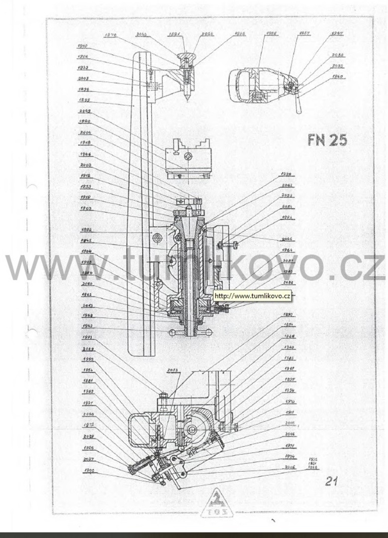

Gamos
FN25 szerszámmaró tartozéka
Gamos
Megmérem neked, ha érdekel.
egy közdarabbal bármilyen nútra teheted. Legfeljebb 20mm elveszlik.
Köszönöm a rajzot , rémlett hogy Tos .

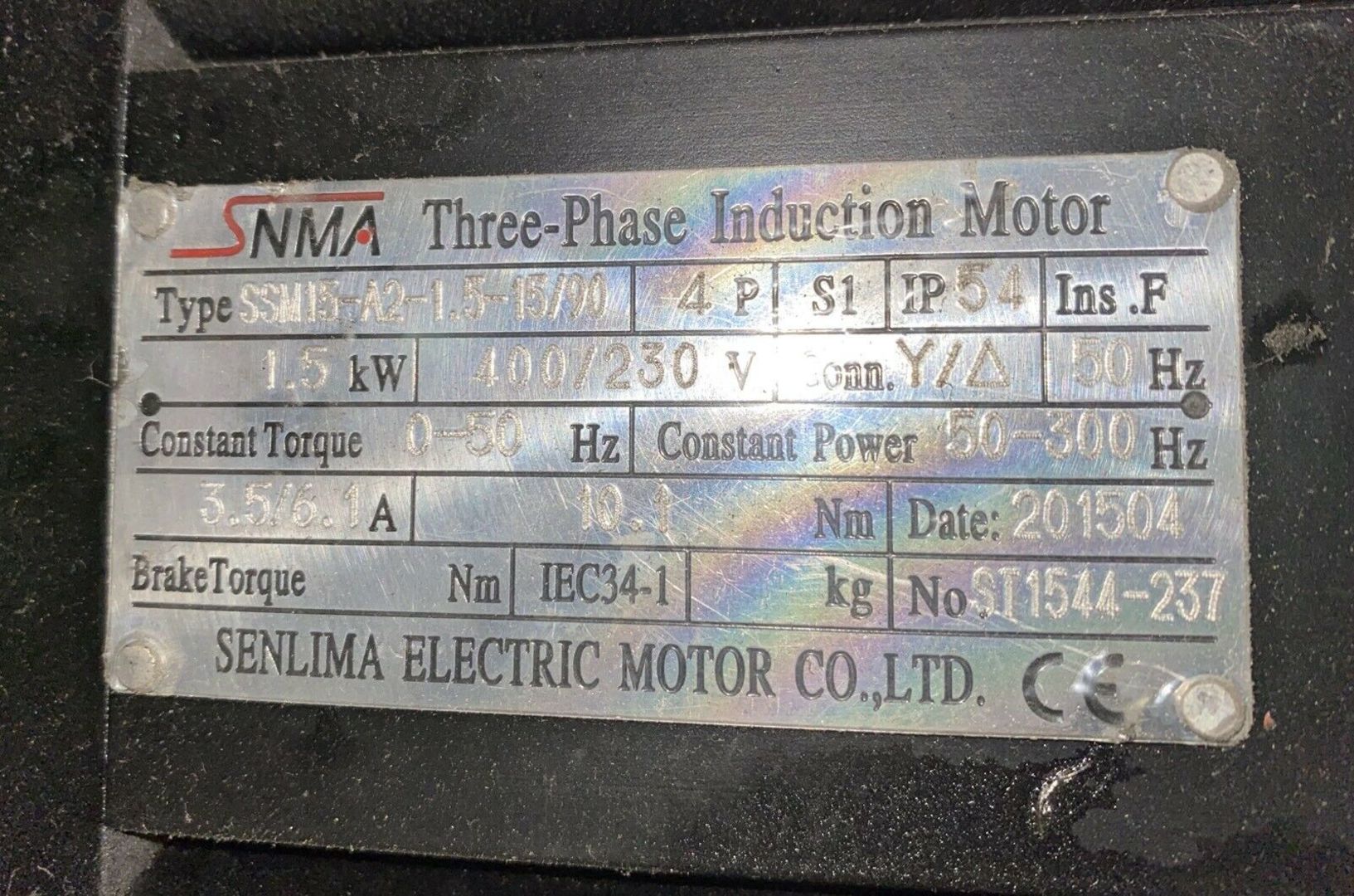

Peppe51
Marógép (Optimum 25V)főorsó motorja sötét nekem. Nincs áttétel, direkt 1/1 hajtás. 3 ph, 1.5 kW, 1590 f/p, 10,1 Nm. De 4000 f/f-et pörög a főorsója.
A motor adattáblája: 1590 f/m 50 Hz.
0-50 Hz állandó nyomaték (ezt értem)
50-300 Hz állandó teljesítmény: ezt melyik motor tudja?
Kössz a segítséget.
Peppe51
Szvsz ezzel azt akarták kifejezni hogy a motor csak a névleges teljesítményig terhelhető 50Hz felett. Kis fordulaton a nyomaték a korlát, nagynál pedig a teljesítmény.
Peppe51
Köszönöm,
azonban a marógép tartósan tud menni 4000 fordulaton, azaz 115 Hz-en. Ezt egy átlagos villanymotor kibírja?
Üdv.: Peppe51
A kétszeres fordulatot szvsz minden motor tartósan elviseli, a magasabb fordulatra már vastagabb merevebb tengelyű, de karcsúbb forgórészű, jobb csapágyazású motort szoktak használni, lásd a kínai cnc marómotorok, vagy a faiparban használt ilyen motorok.
