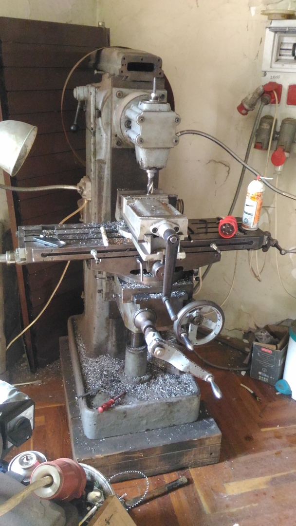

Üdv Mindenkinek!
Ezt a marógépet tíz éve használom, mára szinte mindent ki is javítgattam rajta apránként.
Próbáltam kideríteni, hogy milyen típus és gyártmány, de eddig nem sikerült. Esetleg ha valaki felismeri megosztaná velem az információt? Adattáblája nincs, nem sokat használhatták, de egy ideig biztosan nem túl értő kezekben volt. 3-as Morse kúppal csatlakozik, a főorsó szintén ugyanúgy. A támcsapágya nincs meg, asztal előtolása volt, de összetörték, hozzám már az alkatrászei se jutottak el. Az aztal 400 mm-t mozog, fecskefarkas, a többi szán lapos vezetékes. Hatféle orsó fordultszám állítható be, három mechanikusan, és két motorfordulatszám.
A vertikálfej tengelyén az anyagminőség mellett 1984 -vélhetően évszám áll, de ez sem biztos, hogy a fej eredetileg erre a gépre való. Úgy tűnik, hogy a gépet nem festették át sosem, ez lehet az eredeti színe.

Mi a haszna, hogy köríven dolgozik ez a marógép?
sanyi84
Mivel megmondták a semlegesbe hülye vagyok ezért egy hülye tipp:
Mert köríven fordítva a szerszámot pontos sík készíthető, és egyszerűbb a kivitele.
nagysam
Ha a fejet X irányba kióráztad, hogy a maród elöl-hátul egységesen visz, biztos sík lesz a felületed.
Ha ezt több lépésben csinálnád, és Y irányban van a fejnek kis hibája, vagy az asztalod már kicsit bukik előre, biztos lépcsős lesz az átlépésed.
És még gyorsabb is.

Ezeknek az SV Otto-motoroknak elég egy jó közelítő sík felület is. Pont ilyen a Briggs motor felépítése, amit sokan "fűnyíróként" használnak. Se nagy kompresszió, se túlzott  pontossági igény, se teljesítmény. Egy OHC versenygép hengerfejét tényleg síkra marni, na az már kihívás. Nem is mindennapi kihívás...
A kérdés az, hogy miért gyártottak olyan marógépet ami köríven jár ?
