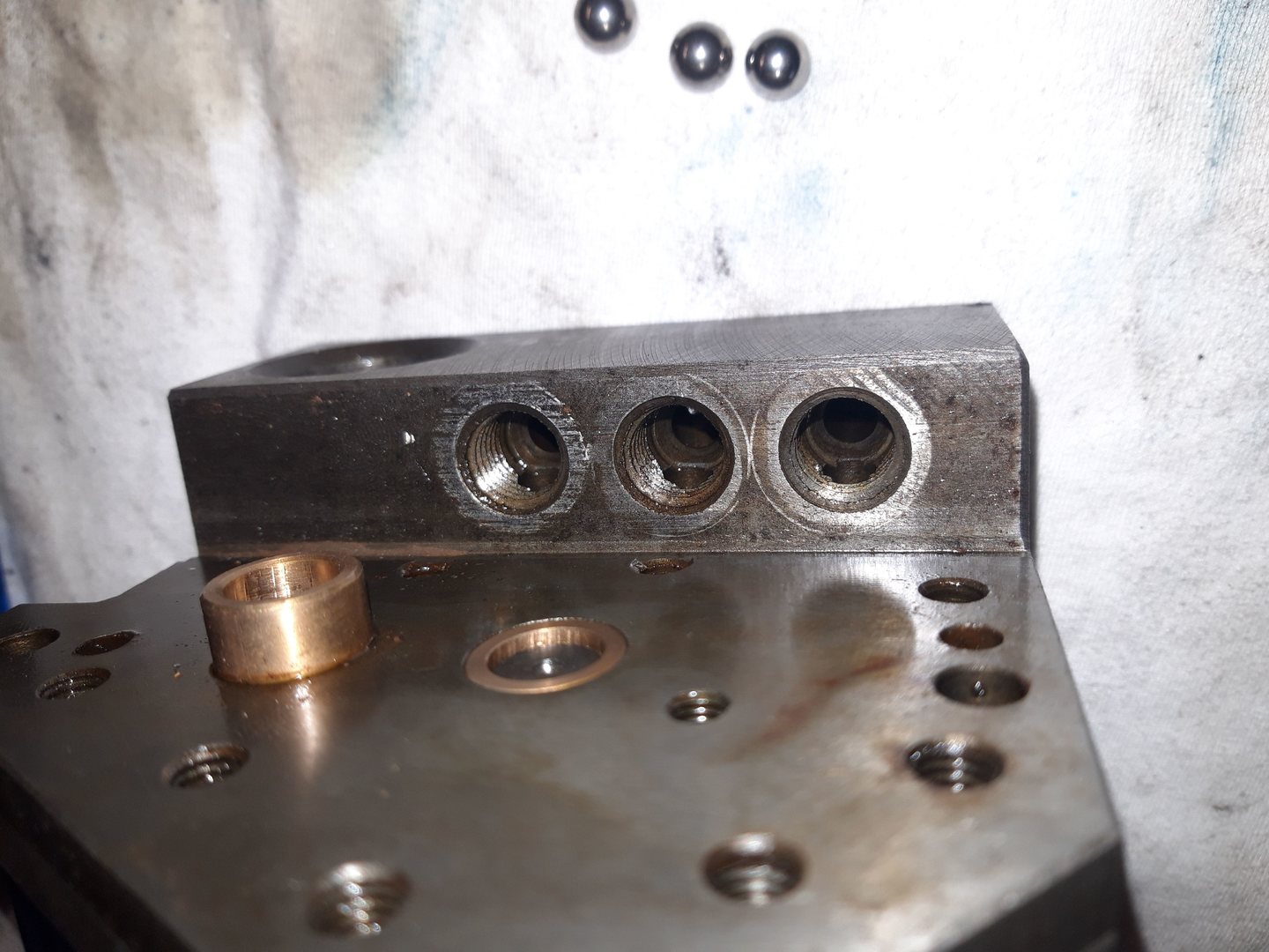

Még mindig nincs meg a visitós olajszivattyú hibája.
Láttátok szétszedve,halottátok a hangját,és én még most is azt mondom hogy a fogaskerekek ahogy beleérnek a házba az adja ezt a hangot,bár ez is ellentmondásos mert egyik napról a másikra kezdte ezt el csinálni [#schmoll2]
Kezd nagyon elegem lenni belőle [#sir]
Itt egy újabb videó de hát ez ûjat nem igen mond senkinek.
https://youtu.be/A_qegERYxX8
Egy fogaskerék olajszivattyú akkor sivít ha nem tud eleget szívni, a kilépő furat jó ha minimum fele a belépőnek.
Megnéztem a videót. Nekem úgy tűnik  mivel a nyomott olaj szabadon távozik a videón, egyértelmű hogy visítani fog (így nem győzi pótolni az olajat). Adj neki fojtást, terheld le a szivattyút.
A fogaskerék szivattyú a térfogat kiszorításos szivattyúk kategóriájába tartozik ( természetesen nem egy kopott szivattyút vizsgálva . A H(Q) síkon a karakterisztika majdnem függőleges , Vagyis fojtásos szabályzással a munkapont nem változik . A szállított mennyiség a fordulatszám és a geometria szoros függvénye . ( Q = n*q)
A szivattyúkat el szokták látni egy nyomáshatároló szeleppel
 Ezzel már szabályozható a térfogatáram de üzemszerűen nem szoktak egy kenőszivattyút a nyomáshatároló vizszintes szakaszán járatni mert a fel nem használt olaj a nyomáshatárolón távozik és hővé alakul .
A szivattyú szívócsonkja általában nagyobb kerestzmetszetű mert ott a belépési sebességet ajánlott alacsony értéken tartani  ( ha ott nagy lenne az ellenállás akkor kavitációs üzem alakulhat ki ami hangot is ad )
Csuhás javaslatát életszerűnek ítélem , egy fojtással megnövelhető a szivattyú nyomása  ( a térfogatáram  NEM fog megváltozni !)  ilyenkor a tengelyekre hathat olyan erő jótékonyan csökkenti a zajt .
 A leírásban azt feltételeztem hogy a fogaskerékszivattyú térbeli helyzete nem változott meg ,a fordulatszáma a gyárilag előírt , a szívóvezeték keresztmetszete  az előírt érték , és a hossza nem növekedett meg ,az olajtartályban a szint korrekt és nem növelték  meg az olaj viszkozitását a gyári érték fölé  ( ezek mind a kavitáció mentes szívás alapfeltételei )
Köszönöm a tudományos kiegészítést! Én a gyakorlati ismereteimre hagyatkozom, csak akkor mászok bele egy téma tudományos hátterébe ha szükséges, de ez neked ott lapul a fejedben. Valóban, egy nyomáshatároló/szabályozó szelep fontos része egy  hidraulika rendszernek.[#eljen]
"A leírásban azt feltételeztem hogy a fogaskerékszivattyú térbeli helyzete nem változott meg ,a fordulatszáma a gyárilag előírt , a szívóvezeték keresztmetszete  az előírt érték , és a hossza nem növekedett meg ,az olajtartályban a szint korrekt és nem növelték  meg az olaj viszkozitását a gyári érték fölé  ( ezek mind a kavitáció mentes szívás alapfeltételei"
Gábor,a szivattyú térbeli helyzete ugyan az,fordulatszáma:35Hz en ment de minden egyes prôbánál a névleges 50Hz en üzemelt,csak is azért ment alacsonyabb fordulaton hogy ne szórja annyira szét az olajat.
A szivórész maga a szivattyútestbe van,ide be van téve gyárilag egy szűrő,ami tiszta,itt nem lehet semmit változtatni.
Az olajszint megvan.
Híg motorolaj van benne a gépkönyv szerinti 30 as olaj helyett,de esküszöm hogy a régi olaj ami benne volt az se volt vékonyabb ha igen akkor egy hangya f@sznyival.
Igazatok volt,megfojtva a szivattyút abba hadja de szerintem ez a szintű megfojtás nem egészséges.
Lehet hogy még is csak a golyós szelepek adják ezt a hangot?
De hát na,minden egészséges és minden gyári.
Még a gépkönyvben irt olajjal illetve annak a megfelelőjével teszek egy próbát.
