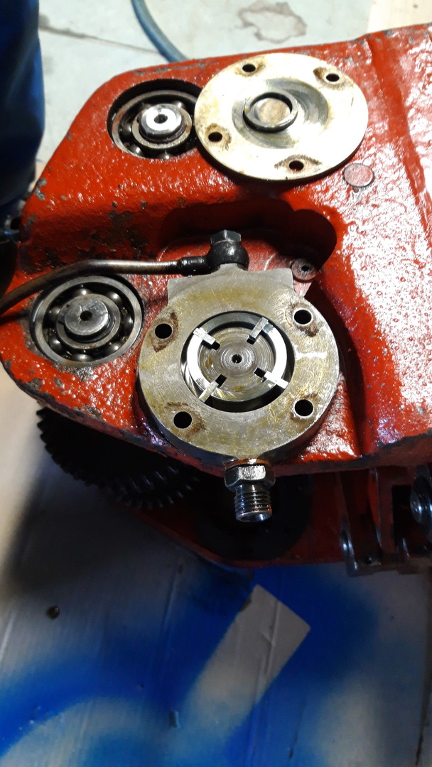

a szivattyú egy lapátos szivattyú, ami nagyon ügyesen úgy van megoldva, hogy a lapátokat egy gyűrű 95% ban kikényszeríti a működési állapotba
na most ha az esetleg nincs benne, mert valaki kihagyta, akkor a lapátok esetlegesen leragadhatnak és akkor biza nem műkszik
melléklet képen láthatod mire gondolok, a gyűrű a félrerakott takarólemezen van
a szivattyú kialakítása olyan hogy kb a büdi életben nem mehet tönkre
hja és a szállítási kapacitása sztem minimum 2-3 L / perc
én csak egy kis zsírral kenném meg felrakáskor a lemezt, hogy fel tudja szívni az olajat, utána ha kimossa sem baj, mert a golyó alul úgy sem engedi visszafolyni....
Ja hogy az a gyűrű?természeteswn benne van,hiszen akkkr tényleg nem tudnának dolgozni a lapátok.
Szerintem nem lesz ezzel gond ha meg szimeringezem.

Kezdek ott tartani a szivattyúval mint ahol Kopirnyák fórumtársunk,lehet nekem is a falhoz kellene vágni.
Nevetséges de egy ilyen egyszerű szerkezet és nem birom munkára birni,pedig csak annyi lenne a dolga hogy olajat nyom.
Szimering kicserélve,lapátok abszolult nem kopottak,fölső nyomóágba a golyó szépen mozog és mindkét irányban zár.Lábszelep is működik rendesen.
Szivőcső feltöltve olajjal és akkor sem hajlandó.....
