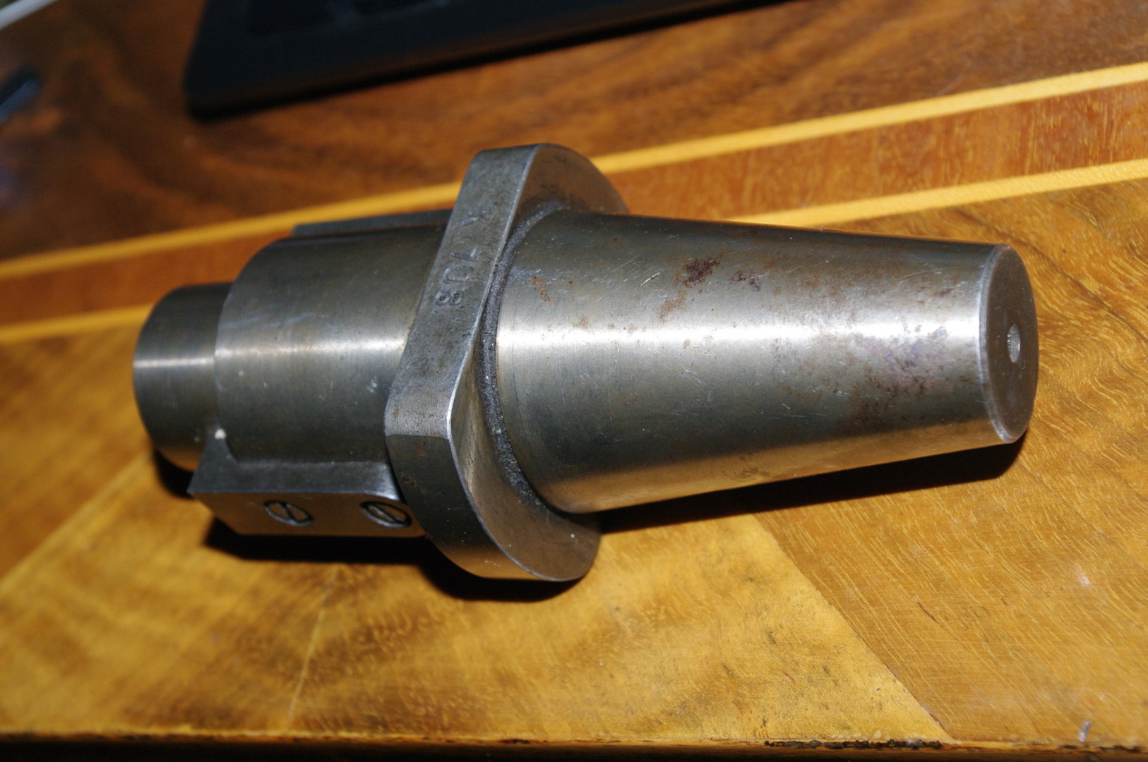

Kaptam néhány ilyen szerszámbefogót, de nem tudom milyenek. Ráismer valaki? A kúp ISO40 de nincs rajta behúzó rész. Alighanem valami gyűrű rögzítette ami a főorsó végén levő négy kb M10 menethez volt fogva.
Ilyet még nem láttam .
De ugye a főorsó át van azért fúrva ?
Mehet bele behúzószár ?
Kaptál hozzá normál kúpokat is ?
Igen, korrekt kúp van benne. Kaptam hozzá két három morse iso átalakítót, egy er32-es befogót, egy másik patronos befogót, ami hasonlít az er-re de karcsúbb a kúpja. Majd most fogok vadászni még iso40 befogókra, elsőként egy fúrótokmányost keresek.
