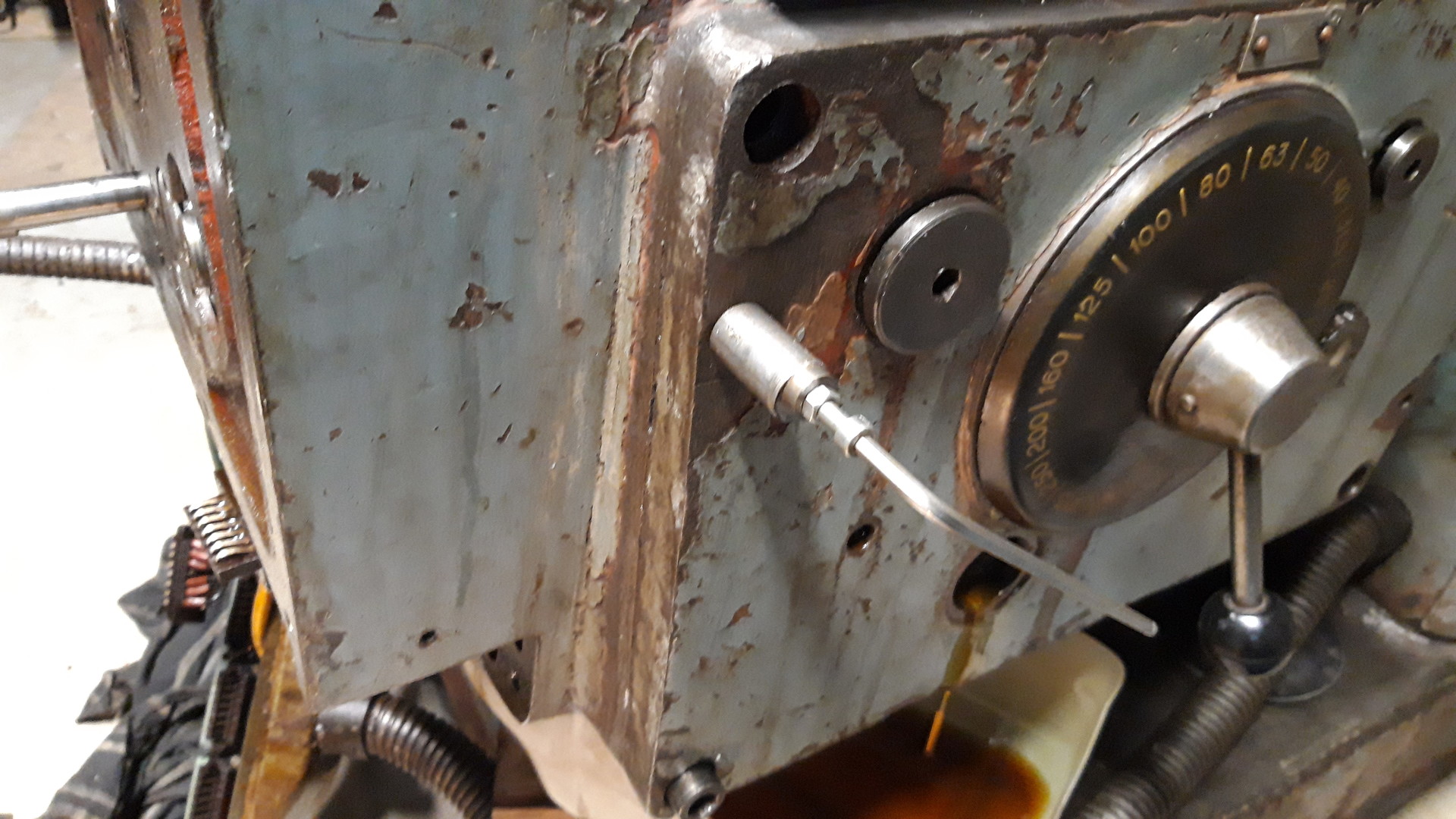

Életre kelt az olajszivattyú.
Érdekes mert több Me250 es tulajtól is azt halottam hogy felveszi a szivattyú az olajat akkor is ha sehol semmit nem töltesz fel.
Nekem nem vette fel üresen,viszont ha tisztességesen elkezdtem telepumpálni a nyomó ágat úgy hogy közben lassan forog a főmotor akkor minden oké.

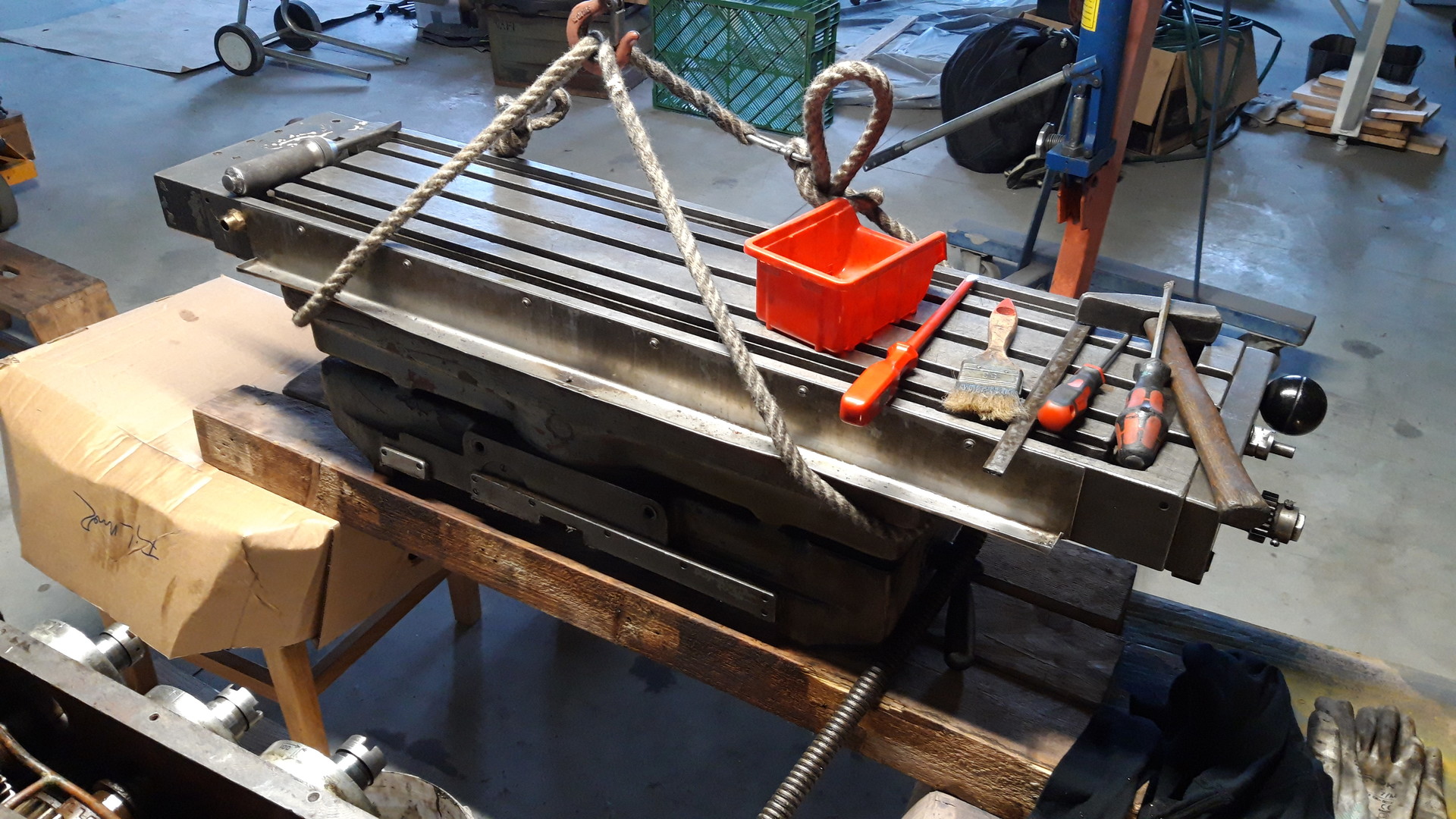

na lejött
nem is annyira bonyi, csak az oldalsó tartókat kellett lekapni és utána a zsiráffal simán leemeltem

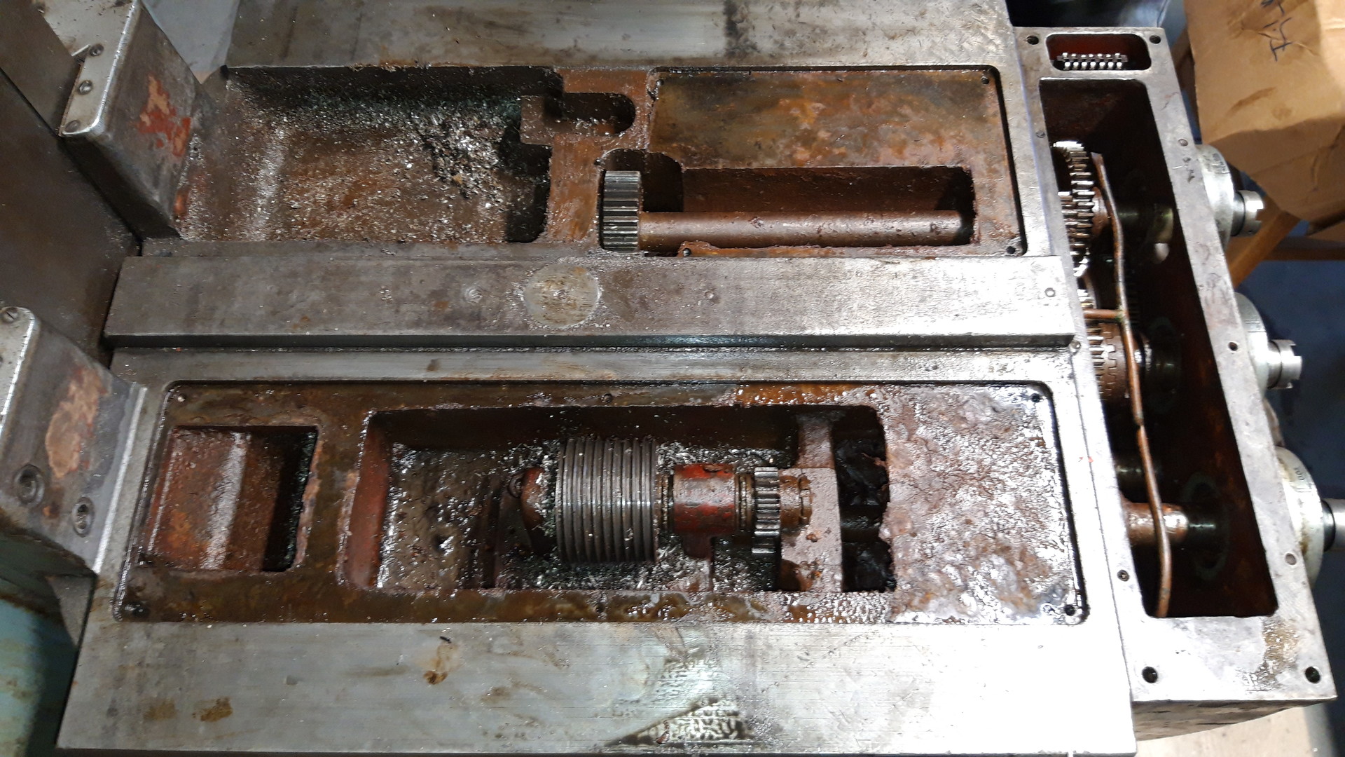

mivel a gép egész belseje merő sár olaj nélkül, ránézésre évek óta nem lehetett benne olaj, szét kell húznom mindenképp az egészet
a kúpos stiftet kihúztam ( első kép) nagyon ügyes volt aki összerakta, abből is gondolom hogy volt már szétszedve, mert a marhája elverte az egyiknek a végét, gondolom másik oldalról akarták belenyomni..

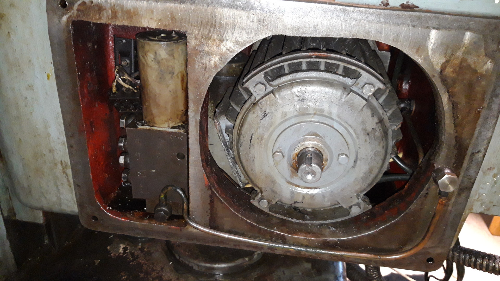

na mindegy, most ott tartok hogy ki kellene szedni a váltóművet, ( második kép) látszik a moci, amit a váltóval együtt tudok mozgatni, mert hogy hozzá van csavarozva nem meglepő módon
viszont a leírás csak annyit mond, mozgasd az egész váltót arrébb 3cm -el a gépváz felé
ami nem annyira egyszerű mert a motor rendesen akadályoz
tippek, ötletek? hogyan tovább?
persze közben alánézve kiderült hogy van pár cső is az alján, olajzás, azt is ki kell majd kötni
és ha kijön, mert tuti kifog :D
akkor takarítás, csapágy cserék meg ilyenek lesznek, mert a kenés hiánya miatt elég rendesen lóg sok

Igen, a 3 cm hátrafelé azert kell, mert akkor jön szét az a tengelykapcsoló ami átadja a forgást a nyomógomb sor alatti iránykiválasztó hajtóműnek.
Ha kijött és belenézel, fogsz látni ánnyi alkatrészt, hogy ha csak a fele lenne benne, akkor se mondhatnánk szellősnek[#csodalk] Ajánlott a fotós dokumentálás, de az akció kamera se túlzás[#nyes]
Van alul egy téglatest alakú fogaskerék szivattyú, annak a kopása miatt nem szokott jó lenni a függőleges gyorsjárat leginkább. Annyi a jó hír hogy javítható, mert új alkatrészként nem hiszem hogy fellelhető már.
