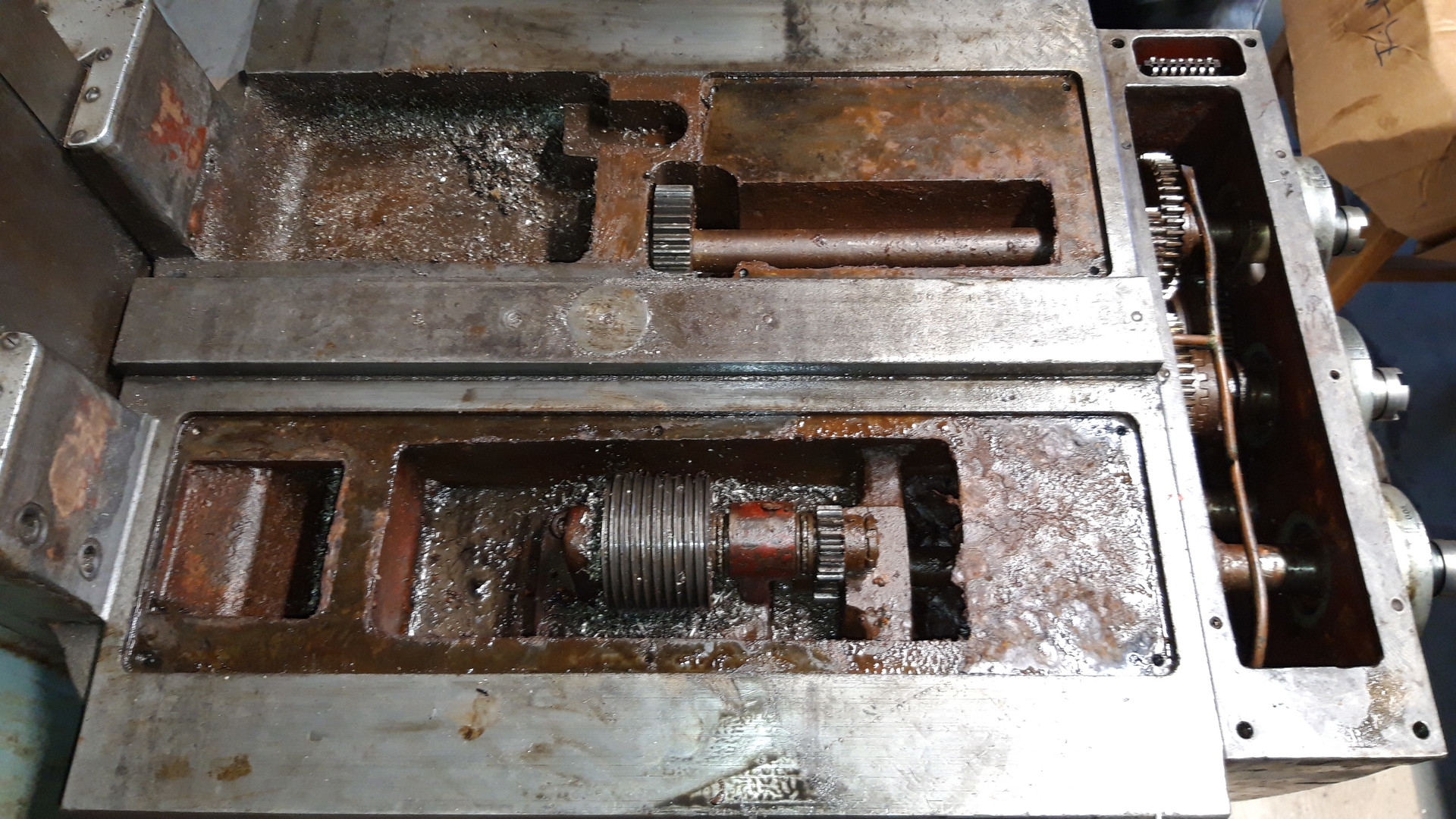

eljutottam odáig, le kellett szedni a váltó alján lévő csőcsatlakozásokat és csonkokat, ezután könnyedén kijött a váltó a helyéről a szükséges 3cm oldalsó mozgatással
ami fogadott a váltó belsejében ... na attól kb égnek állt a hajam, az a kevés is...
ha jól gondolom akkor az előlapi lemezhez fogatott szögletes valami lehet a váltó alján szemből bal oldalt a szivattyú.
A sanda gyanúm az hogy az csak a váltó teljes szétborításával lehet kivenni... ügye?
kapott egy kis brigéciolt, meg nagynyomású mosót... és most úgy ahogy tiszta, de sajna még elég rozsdás a belseje...
Köszönöm szépen, már mennek is fel a képek FRobi mappába!
javítom frob lesz az, csak egyenlőre menjenek fel :D
Na fent is vannak, akkor frob könyvtárban, és ha valakinek még kel kép dolgokról még most szóljon, így szétkapva azért könnyebb
és még a kezelő szerv felőli részt is szét kell kapnom.. sajna

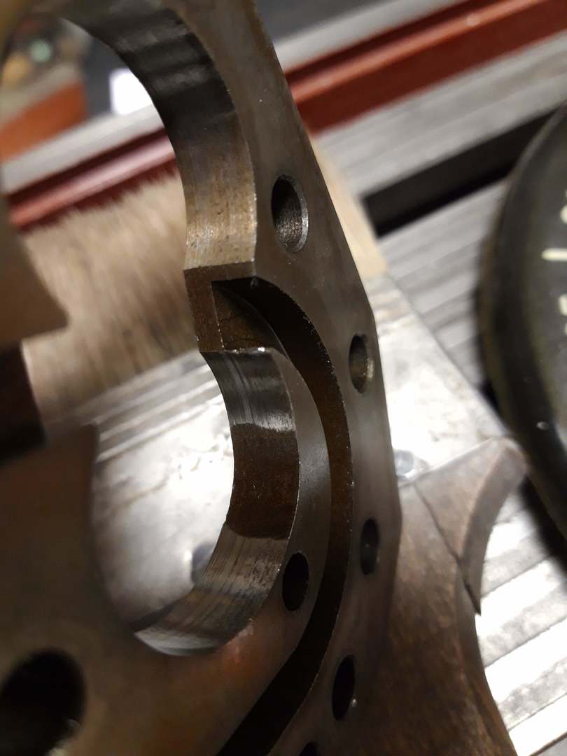

és kérdeznék is, a csövek amelyek az olajzásért felelősek össze vannak nyomkorászva, az normális vagy az előző gazdi gondolta úgy hogy ne jöjjön má olaj belőle...?
a melléklet kép jobb oldalán látható csőre gondolok
és ott középen hova menne, már mint ami a géptestbe megy...

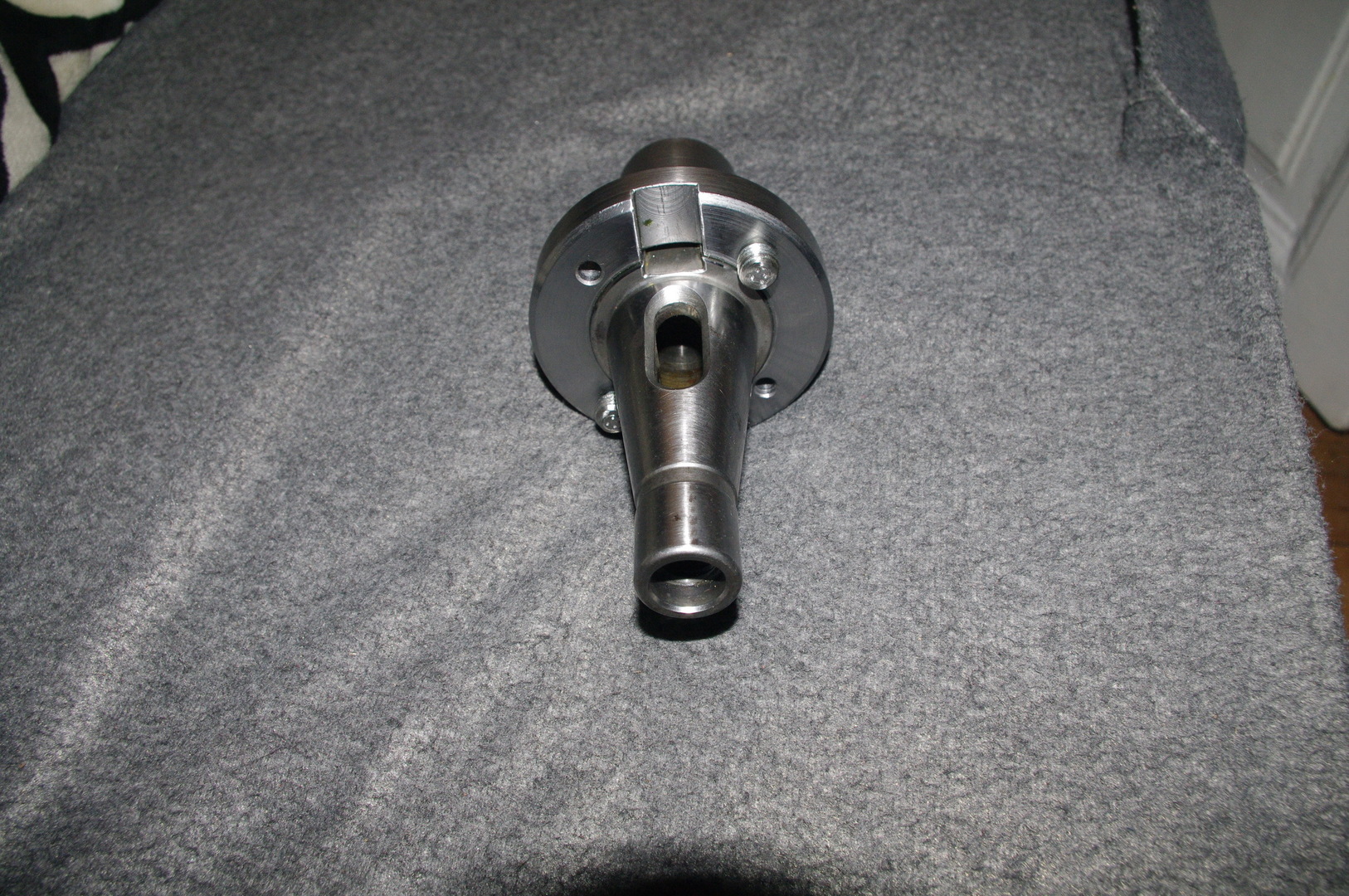

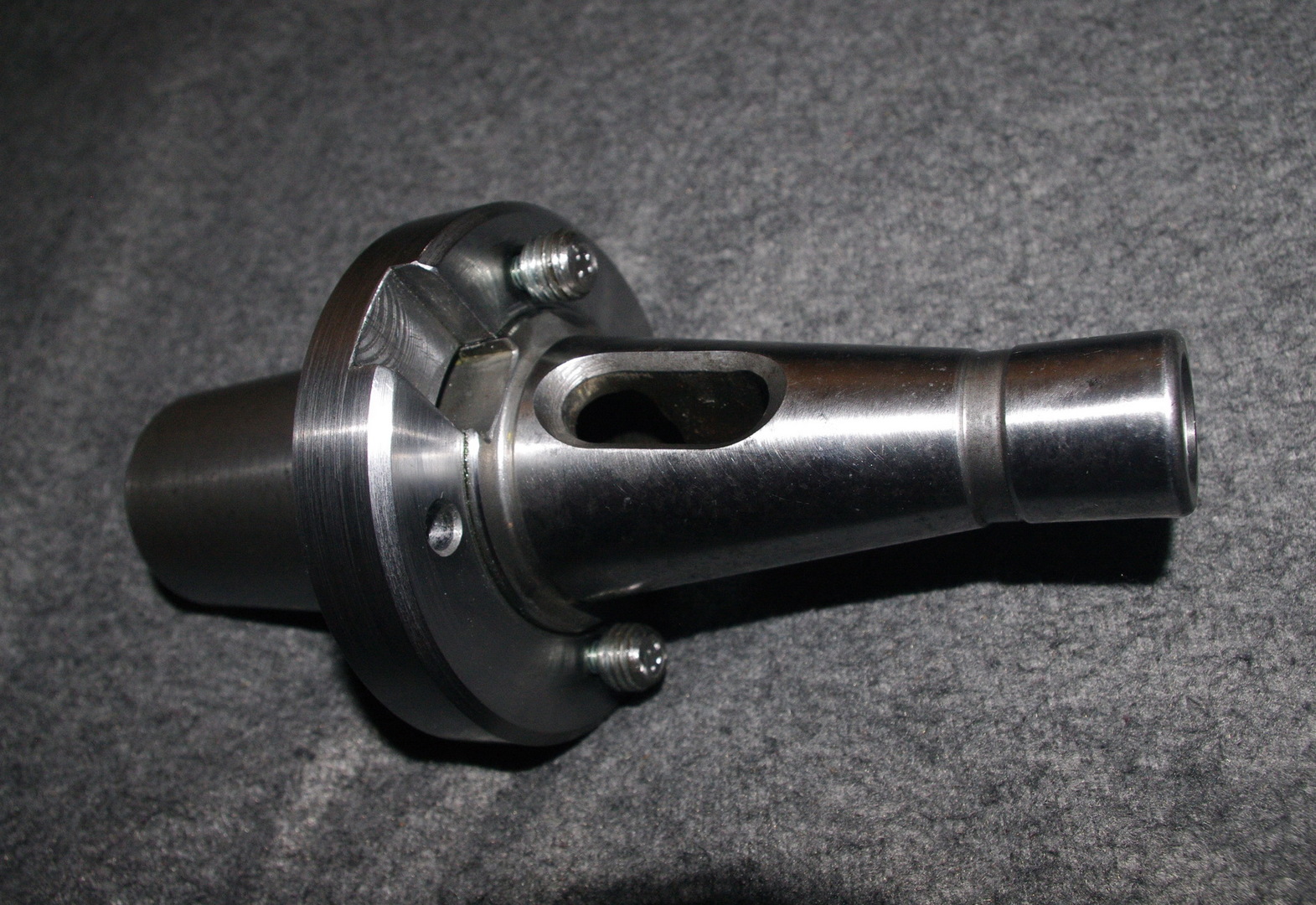

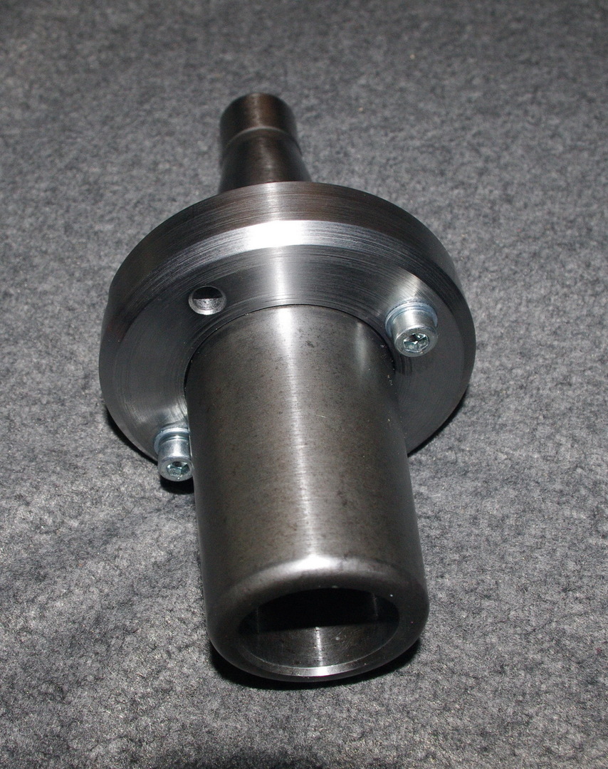

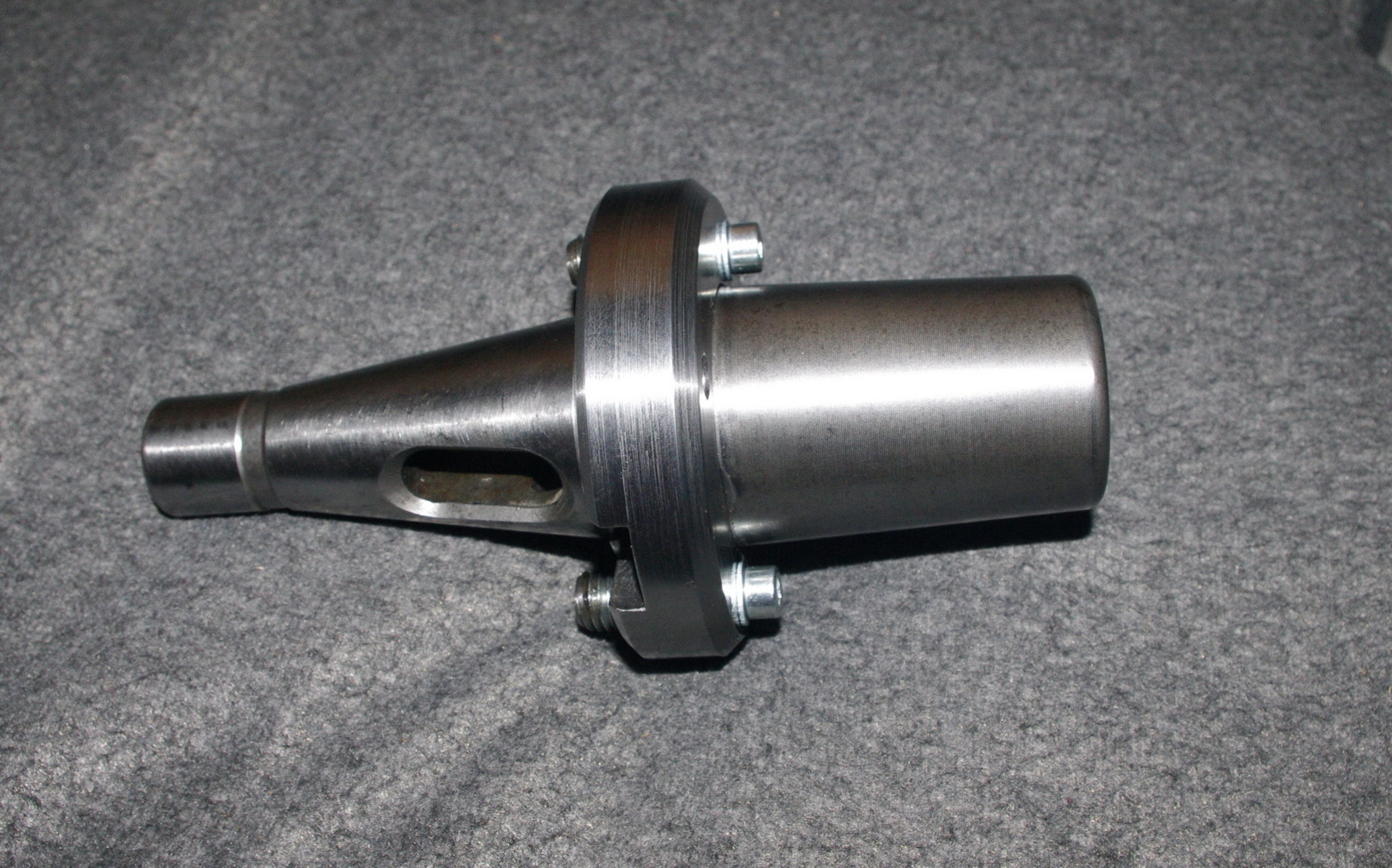

Köszi! Készítettem egy kiegészítő karimát egy leesztergált peremű ISO40 -> MK4 átalakítóra. A peremet 5 fokos kúpra esztergáltam arra ment egy kis ragasztóval a kúpos furatú gyűrű. Az egésznek ott az értelme hogy egy csomó MK4 szerszámom van amit szeretnék használni, és könnyen cserélni. Most beillesztem a szűkítőt a két kis csavarral rögzítem, majd úgy használom a gépet mint a régi morse kúpos gépemet. A behúzószár a morse kúphoz csatlakozik, és behúzza mindkét kúpot, lazításkor viszont a két imbusz csavar bent tartja a ISO kúpot de kitolja a szűkítőből a morse kúpos szerszámot. Nem is értem hagyományos gépekhez miért nem gyártanak ilyen rendszerű szűkítőt.

Azért nem gyártanak ilyet, mert nincs rá szükség.
Ha morse szárú szerszám van, akkor arra létezik szabvány átalakító,(úgy látom ez is az volt valaha) csak ékes, de abban is gyorsan lehet szerszámot cserélni.
Morse kúpos marót csak behúzómenettel lehet használni. Így vagy belső csavaros iso morse átalakítót használ az ember és szerelget minden cserénél, vagy tucatnyi átalakítót vesz. Az első lassú, a második drága. Szóval szerintem van értelme a megoldásomnak, hagyományos gépen, különösen a sok szerszámot igénylő egyedi munkáknál.
7cim5mm0
"Morse kúpos marót csak behúzómenettel lehet használni."
Valóban így van.
Egyebekben meg mindössze a kérdésedre válaszoltam, hogy miért nincs ilyen gyáriban.
Rendes ipari méretekben ahány szerszám, annyi megfogó, az átalakítók ára nem tétel.
Kisiparban megy a kínlódás, mert a sok átalakító ebben a léptékben valóban drága. De nem ez a drága, hanem a morse kúpos szerszámok cserélgetésével töltött idő, illetve az ISO rendszer így kihasználatlan előnye.
Hobbyban meg az idő nem szempont. Nagyjából ezért nem létezik szerintem ilyen.
Más kérdés, hogy áthidaló megoldásnak persze jó, de visszalépés, a morse orsóvég felé.
Alapvetően igazad van jobb az iso mint a morse. Sajnos iso szerszám befogóm van vagy hat, morse kúpos pedig közel száz. Egyébként találtam ilyen eszközt. A TOS gépekhez adtak gyárilag, sőt talán utángyártottban ma is kapható.Tos befogó
