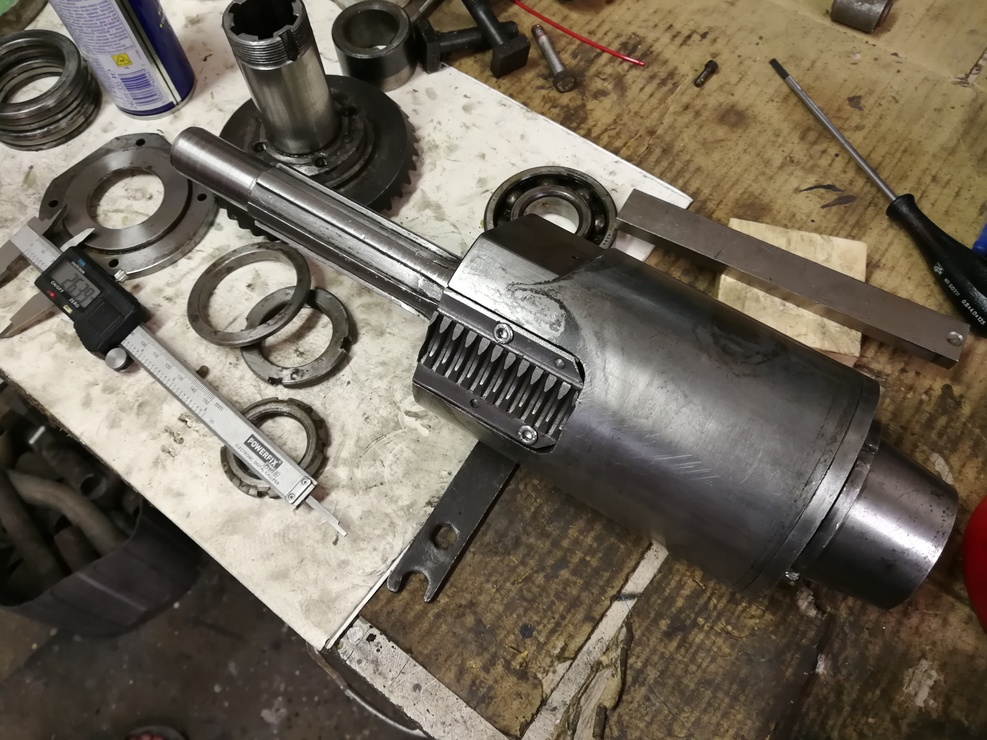

Strigon 250 függőleges fej belsejéről nincs véletlenül valakinek fenyképe szetszedés/összeszerelés közben, szétszedés közben kevés képet készítettem és közben több hónap is eltelt nem egyértelmű minden most összeszereléskor...

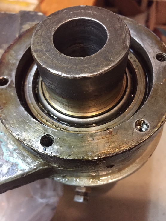

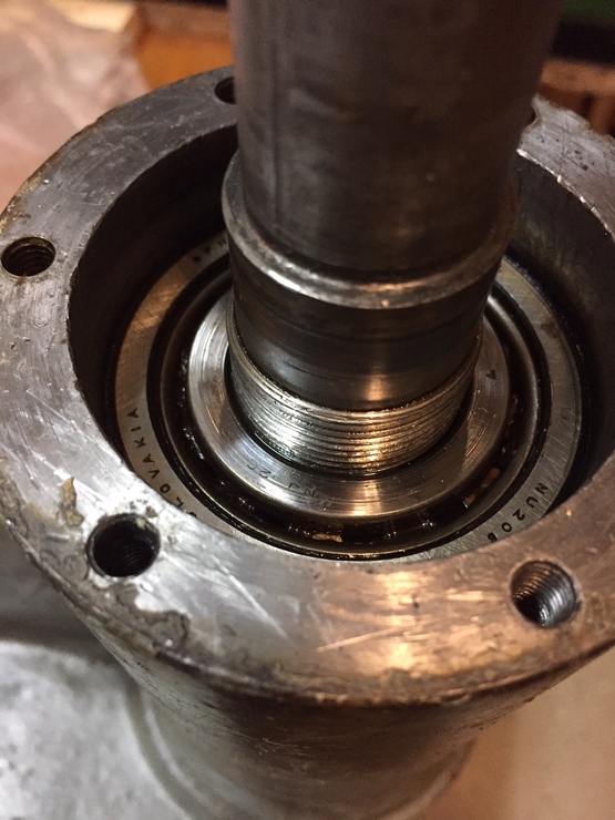

Azzal kapcsolatban tudna valaki tanácsot adni, hogy a főorsót hogyan tudom szakszerűen kiszerelni a házból? Az ékszíjtárcsa oldalon volt egy csapágyanya, azt leszedve most mindkét oldalon a csapágynál járok (NU206 az ékszíjtárcsa felől, és NU207 a szerszám felőli oldalon).
Ha erőltetem, gondolom tönkremegy a csapágy (persze lehet, hogy azt amúgy sem árt cserélni). Elnézést a béna kérdésért, sosem csináltam még ilyet, és nem értek hozzá.
