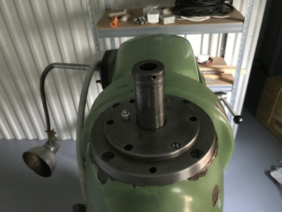

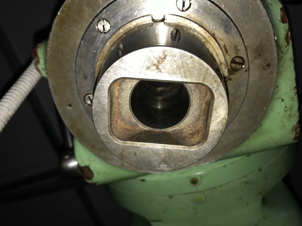

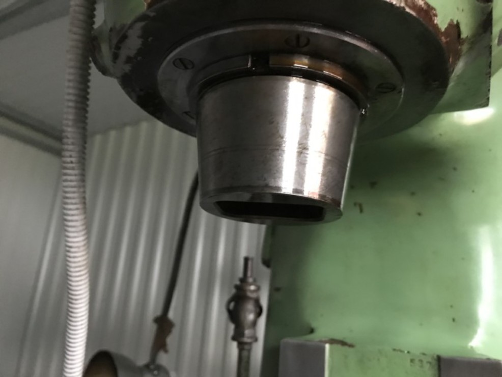

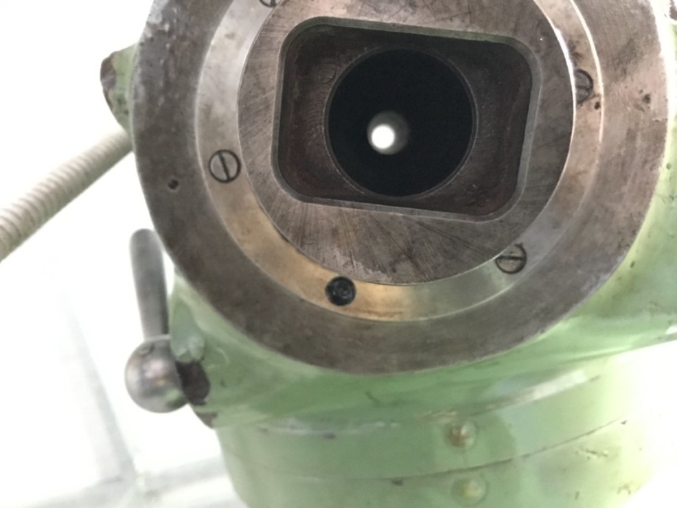

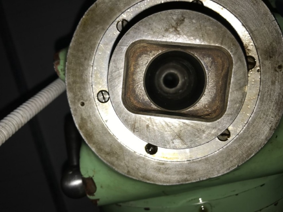

Még mindig MF1000. Szeretném felszerszámozni, de egy morse kúp a szükséges behúzó alkatrésszel még hiányzik. Valaki tudna esetleg segíteni, hogy pontosan milyen alkatrészeket kell beszereznem hozzá? Patronos befogót szeretnék bele, ~16mm befogás tartományig. A lenginkább az a téglalap alakú bemunkálás zavar a dologban, azt nem tudom hová tenni.
Az a téglalap a menesztő része a kúpnak .
Mivel behúzómenetes a kúp , a fúrókon megszokott hátsó menesztőlap nem lehet .
Egy patronos befogású marótüske
snapscan
Értem, köszi. Akkor gondolom ehhez még kell egy megfelelő hosszúságú M16 behúzószár, és ennyi. Jól gondolom?

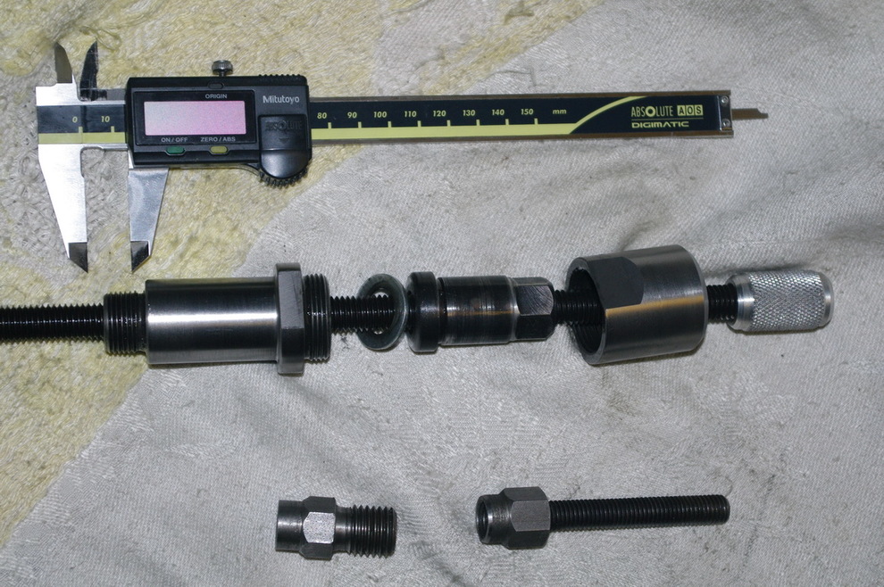

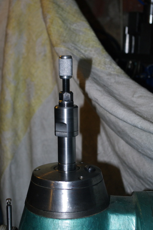

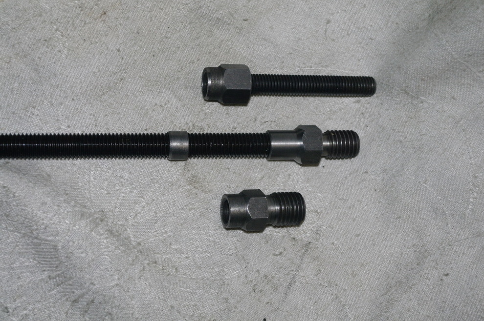

Ha készíted a behúzószárat, akkor mutatok egy nekem bevált megoldást. Előnye hogy ki is tudja tolni a kúpot, illetve van hozzá egy közdarab készlet amivel más menetű marókat is be tudok fogni. Egy gyakran kell pl ha szűkítőbe használok ujjmarót. ( Egy megfelelő alátéttel a szűkítőt is ki tudja tolni az orsóból. )
snapscan
Huhh, az még odébb van, hogy ilyet tudjak készíteni, ahhoz az esztergát is fel kellene szerszámozni. Rajzod esetleg nincs róla? Jelenleg készíttetni tudnám csak.
Sajnos nem rajzoltam, csak elkészítettem.

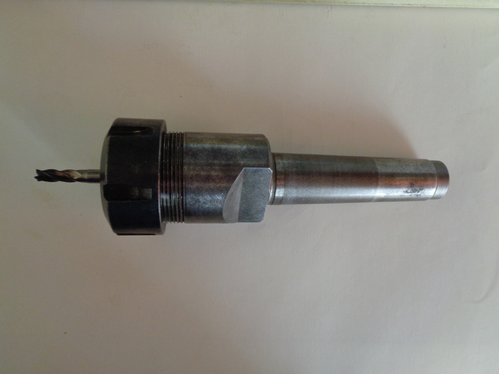

Szia! Ekkora géphez legalább 32-es méretű patron befogadására való befogót ajánlanék, az 20mm-es hengeres szárig használható. Feltétlen "ER" típust, mert annak későbbiekben is biztosított lesz a pótalkatrész ellátása. Fotóztam egy MK3/ER32-t, ezen szembetűnőbb a menesztőlap. Sokan "barkácsolnak" és behúzószárként a sima menetes szálat használnak, de az hosszútávon csak önmaguk szívatása .

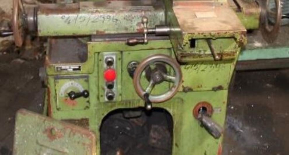

Sziasztok! Jól gondolom, hogy Tos BN102 köszörűnél a kézikeréktől balra eső fekete marokcsavar szerűség a függőleges szán rögzítője? (kép a netről)
Vetesi75
Közben alábújtam, rájöttem. A kézikerék fogaskerék kapcsolatát oldja.
szucst
Szia
A képen Bn102 B van ( a keresztasztalon van egy t nut is). Gépkönyve valahol fent van a neten.
A sima 102 - n nincs külön rögzítője a függőleges toronynak, max a torony talpöntvény sliccelésénél lehet húzni a csavarokon.
Vetesi75
Szia! Igen, ez is a "B" típus. Egyelőre csak nézegetem, meg próbálnám szétszerelhető állapotba hozni, hogy megmenthető legyen. Egész jól egyben van, mondhatni túlságosan is  :(. Még áztatom pár napig, hátha mozdul...
