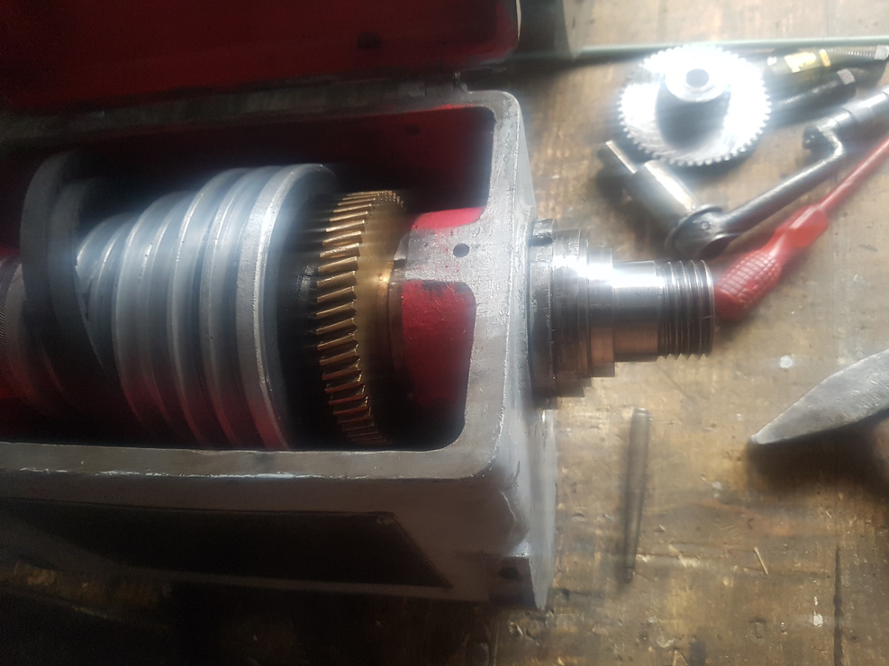

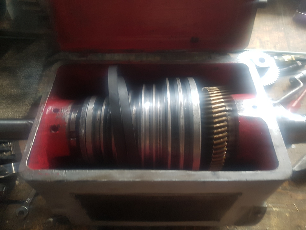

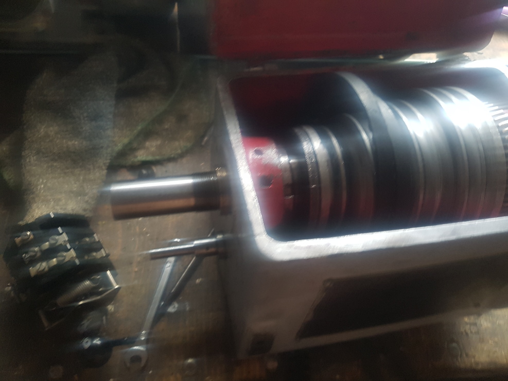

Most, hogy kinyaraltam magam folytatnám a nagyjavítást, de sehogy sem birkózom meg a horizontális főorsó kiszerelésével. Szaki állítása szerint a nagy fogaskeréknek is hátrafelé kellene lejönnie, némi szuszakolással, de azon túlmenően, hogy az összes görgő kipotyogott, a csapágy külső gyűrű is kettétört ( bár ez nem bizonyítottan most történt ) a fogaskerék csak nem mozdul. Állítólag az orsóvégre ható nagyobb koccintás megtenné hatását, de nem....Tud valaki konkrét instrukcióval szolgálni? Van valahol valami rejtett rögzítés? Semmit sem találtam. Annyit értem el, hogy a fogaskerék, és a mögötte található hézagoló gyűrű között hozzávetőleg pár tized rés keletkezett, köszönhetően a 2kg-os bronz kalapács közreműködésének. De ennyi, nem több. Szétverni nem szándékozom az orsót.
Gépkönyv , rajz van hozzá ?
Néhány éve  bontottam egy főorsót ,tokkal vonóval ,csapágyakkal a méhben .
Métereken belül tudom is hol van most .
Ha lesz időm lefényképezem .

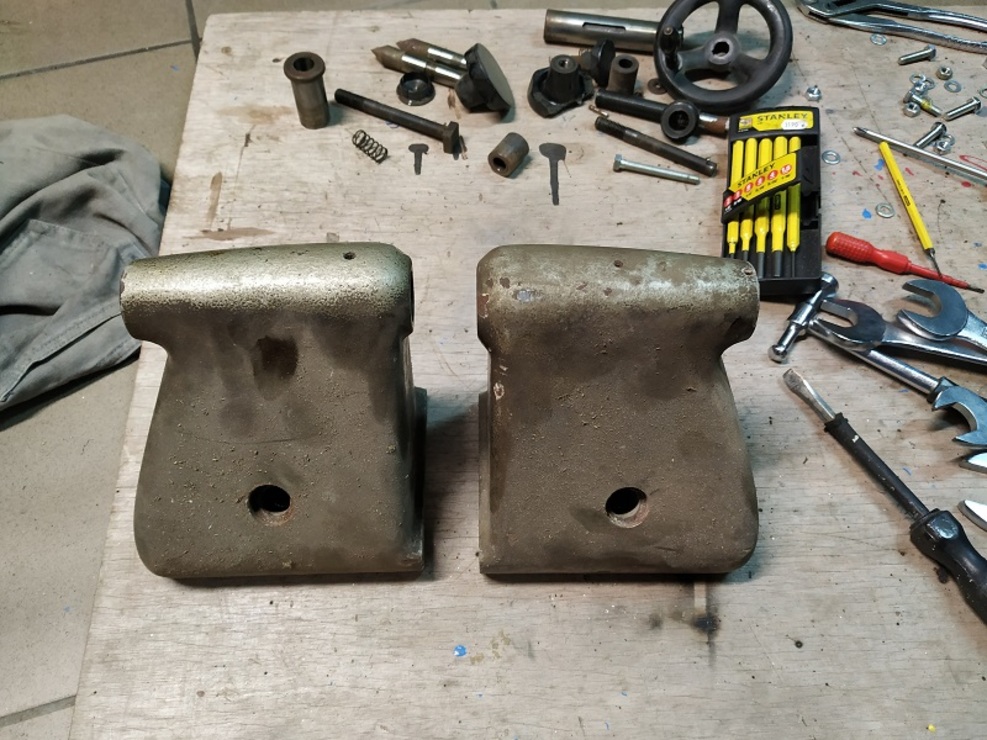

Érdeklődnék hogy valaki esetleg felismeri ezt a párban lévő
támasztócsúcsot. Az egyik állítható mint egy szegnyereg a
másik fix, talán morse 2 való mindegyikbe.
Párban vannak össze is vannak számozva.
Mire valóak ezek ?

Közben meglett, mérőpad támcsúcsai.
Vagy esetleg szerszámköszörű csúcsai:
bundyland
Előszőr én is erre gondoltam, de nincs forgató hajtásra lehetőség.
Ahogy a mellékelt fotón sincs. Két csúcs között egy támasztónak ütköztetve kézzel forgatják a szerszámot.
