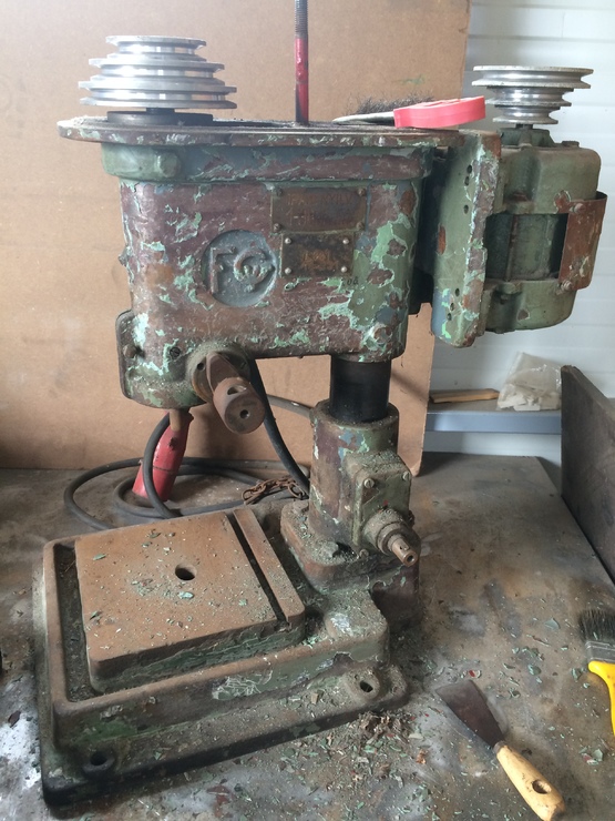

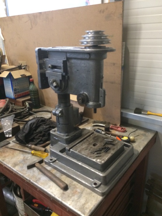

Üdvözletem. Ezt a régi asztali fúrógépet újítgatom fel. Le lett homokolva, teljesen új festést kapott. Tud esetleg valaki valamit erről a gépről? Milyen márka lehet?

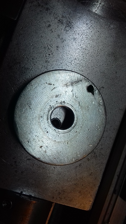

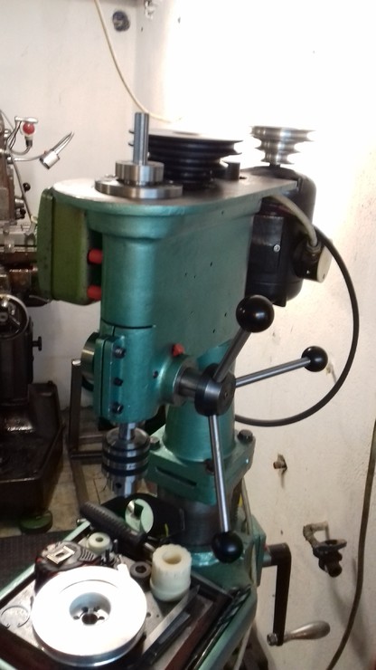

Jani300 köszönöm szépen. Sajnos a noniusz vagy skála ami a bal oldalán volt, azt nemtudom hogy kéne megcsinálni. Viszont átalakítom, hogy 3 kar legyen a főorsóhoz ne 1.

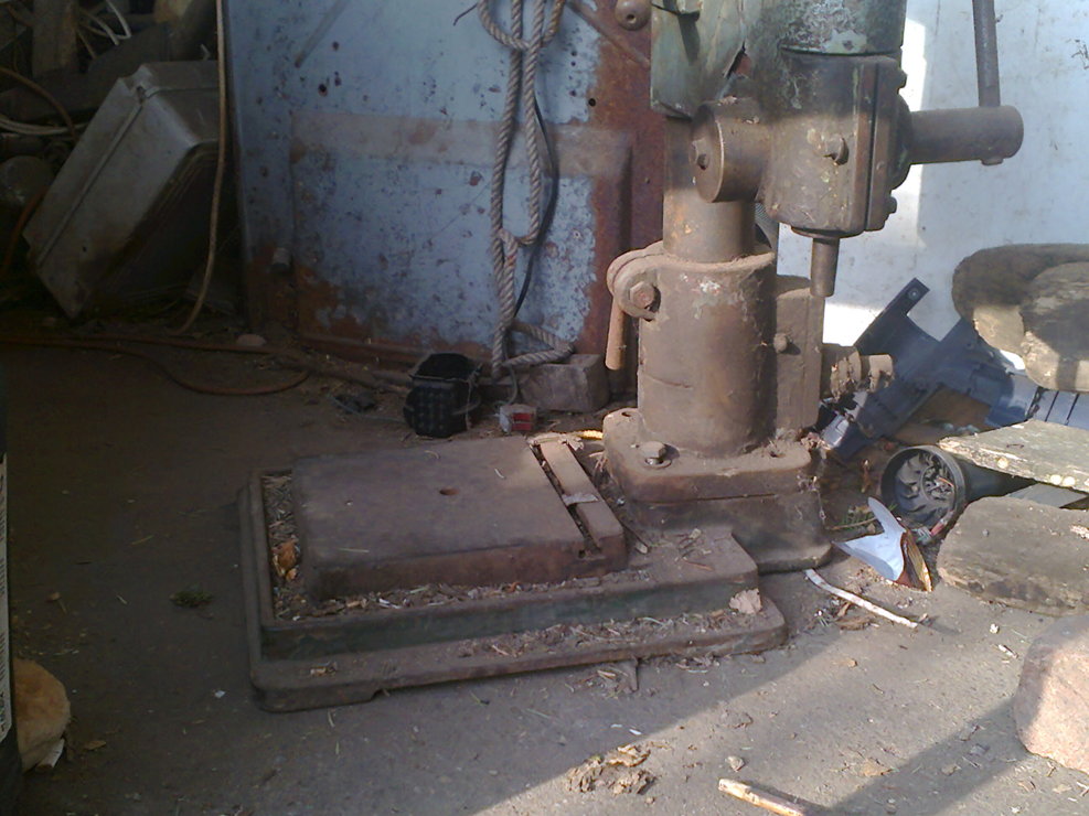

Nemrég tettem fel ezket a képeket az én gépemről -
Arról is hiányzik a nóniusz  , de még nem volt rá szükség .
A napokban fúrtam vele 24 db átmérő 17 es furatot Lv. 14 es jó kemény mangánacélba .
Én csak a funkcionális használatot tartom igazán szem előtt .
Persze van két oszlopos és három asztali ezekből , nem is győzném mindet fényesíteni .

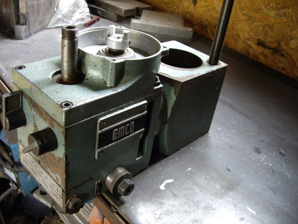

kart emg
Nekem is ilyen van, oszlopos kivitelben. Jellegzetessége a fogasleces motor mozgatás. Cseréltem a furoorso és a motor csapágyait. Csináltatok bele új fogaskerekes orsót, mert az enyém erősen kopott. Az aszalt pedig hantolom, hogy simább legyen. Üdv.

Ezen a gépen ott a nóniusztárcsa :)
Hibátlan gép , fel is teszem a másik műhelyben az oszlopos gépre a fejet !

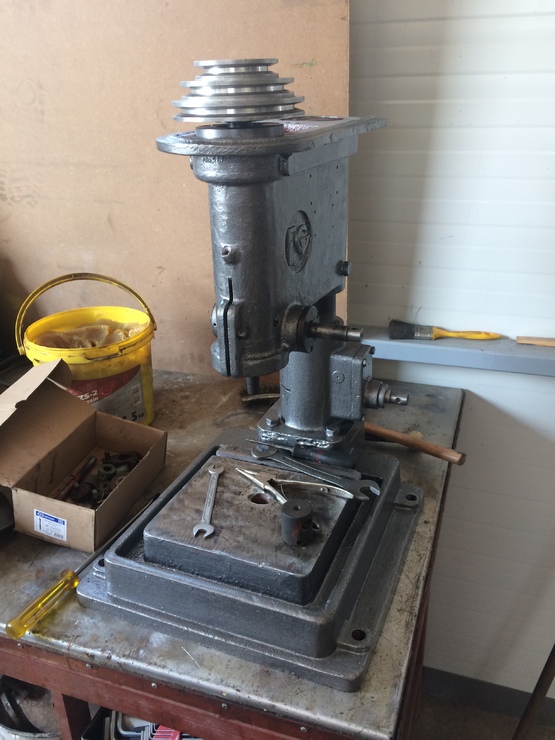

Balazs92
a fogasléc sajnos hiányzik az enyémről
Balazs92
Meg burkolatot csinálnom kell a tetejére
kart emg
A Te gépeden látszik a leglényegesebb különbség a két változat között: van vízszintes bevágás az orsóházon a függőleges felhasítás fölött. A fogasléces változaton nincsen. Így viszont húzni sem nagyon merek a csavarokon, nehogy megrepesszem, eltörjem az öntvényt. Nem igazán értem,  mi értelme van így.

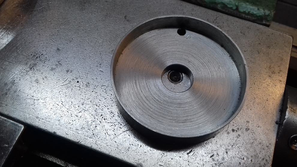

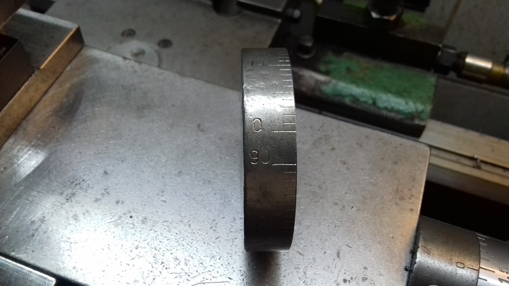

nvnshmpmn
Nekem is ilyen fúrógépem van, oszlopos kivitel. Mostanában modernizálom kicsit.
A nóniusz  külső átmérője 59,87 mm. A kerülete 94 részre van osztva, így két vonal között a távolság 2 mm lesz. 90-ig elég beskálázni.
