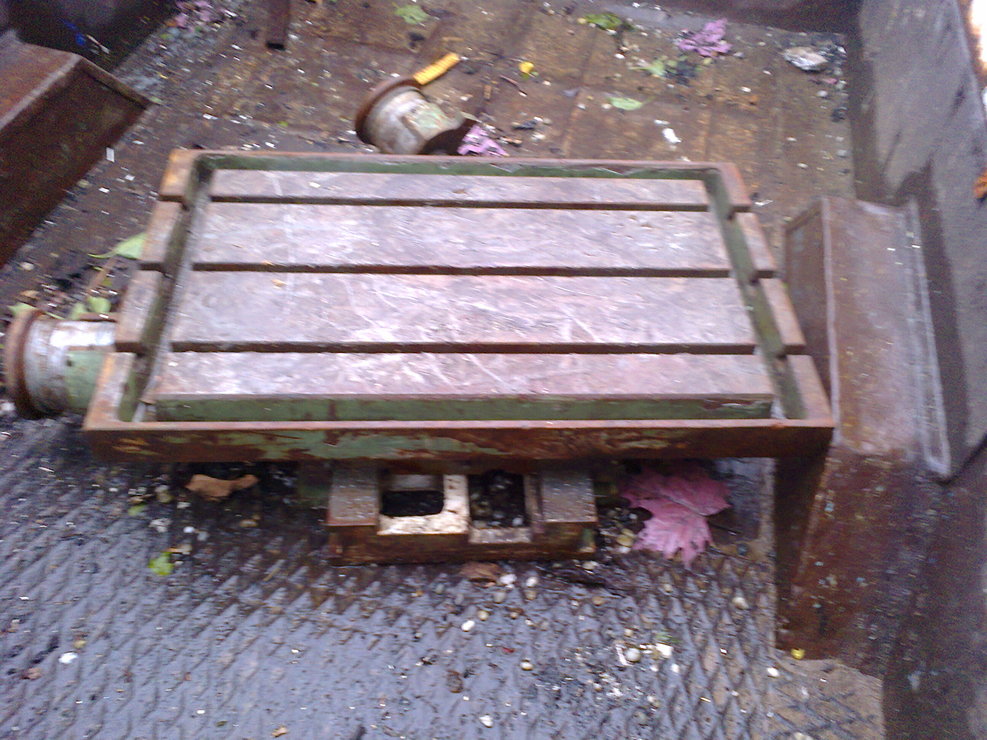

Egy új szerzemény ...
710X440 teljes külméretű asztallal , koordináta asztal .
Mozgások nóniusszal hossz útméréssel . Lapos vezetékes .
Kereszt orsó orsóját elintézték , de csak görbe , a ház
csavarjai szakadtak ,nem tört , elsőre úgy látom .
Erre alszom még párat hogy mi legyen vele .
