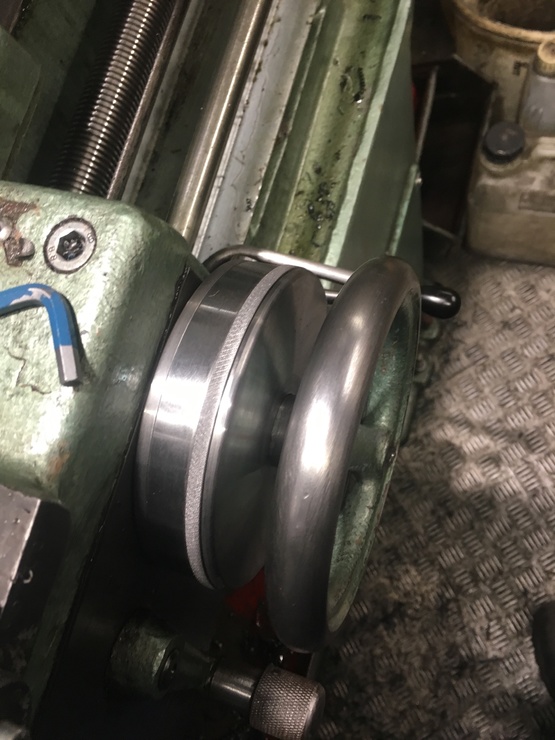

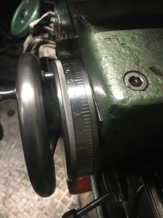

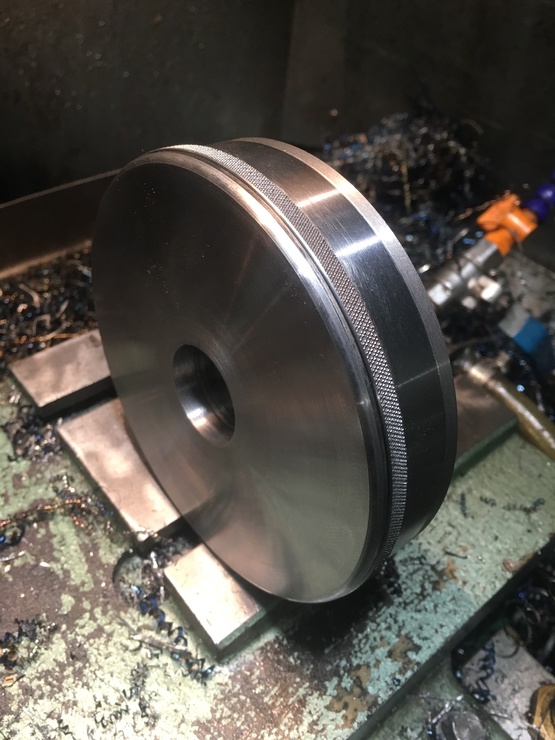

E2n hossznóniusz ím elkészült. :-)
Faca!
A lendület nem viszi tovább a skálát?

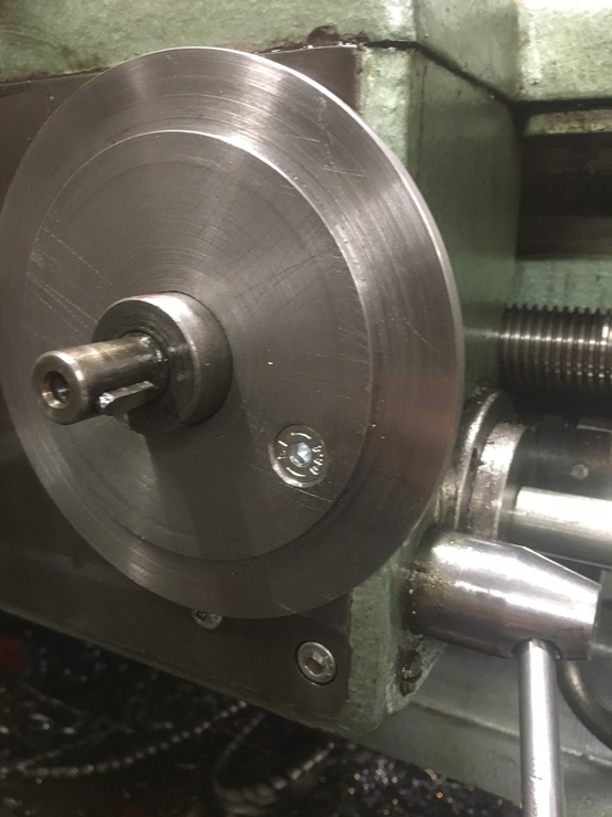

Laprugós rögzítésű vagy csavart tettél bele? (ez utóbbi nem nagyon iparos)
Már csak azzal a 31-el kell megtanulni számolni. :)
Egyébként mennyi a számolt értéke az elmozdulásnak egy fordulaton?
e0hbmgnkf
27 mm. Mozdul egy körbefordulásra, órával többször kimérve.  Igen laprugós több ponton.
Aha! Szóval 27 az a 31, oké, benéztem
Egyébként utánanéztem az alkatrészjegyzék szerinti fogazásokkal ~26.928...-ra jön ki.
Határeset, elfogadom.[#nevetes1]
e0hbmgnkf
Egyébként új szerzemény a gép, vagy régóta meg van és csak most jöttél rá, hogy ilyen kiegészítők nélkül nehéz nyugodtan aludni?
Amikor én megvettem az enyémet nekem is voltak nagy terveim... magassági szán, menetóra. stb...
De trehányságom és lustaságom miatt semmi sem valósult meg. :(
Pedig jó dolgok ezek.
e0hbmgnkf
Nem új vásárlás, meg hossz útmérő van rajta, de sajnos gagyi. Nem pontos. Így ezen a télen került rá idő és elkészült. A magassági szán egy jó dolog. Sokmindent megmartam rajta az esztergan. Lassan-lassan érdemes a megálmodott kiegészítőket legyártani, beszerezni. Saját örömünkre.
ysc3kmx9v
Szép lett,készítettem én is az E2N gépemre,annyi különbséggel,hogy az osztás 270,és így tizedenként van egy osztás. A nóniusz állítását,  a fix részben egy sugár irányban fúrt pontos fúrat ,benne rugó,és golyó.
Szép lett ez a nóniusz de én egy mágnesesre átalakitott 1000ft os kinai műanyag tolómérőből kialakitott hossz útmérőt választottam volna.
Nem kell számolni.
Az mit jelent hogy ami most rajta van útmérő az nem pontos?
Most is tévedsz majd 100mm en 0,3mm-t.
e0hbmgnkf
A kínai ùtmèrő, egy körön 27 mm. téved 0,3mm. Így a nóniusz pontosabb. A számolgatás pedig amúgy is a forgácsoló szakma szoros része. :-)
Köszönöm a dícsérő szavakat. :-)
