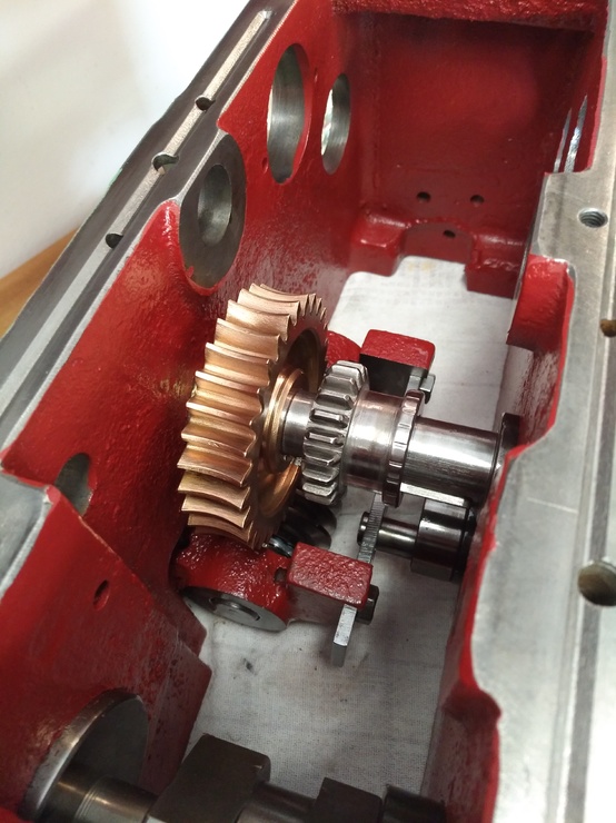

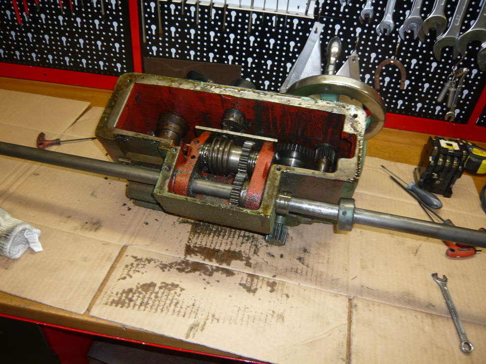

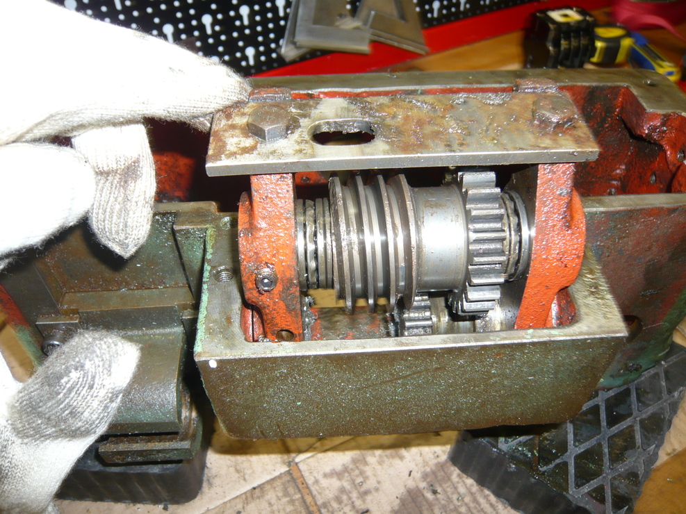

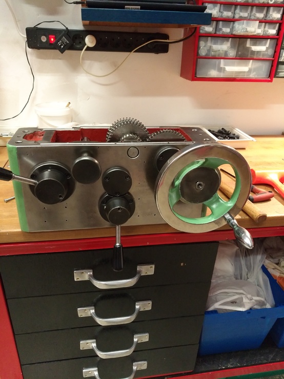

Az biztos ! Sok munka volt. Mindegyik gépről készült 500-1200db fénykép, A szét és összeszerelésről.cserélt és felújított alkatrészekről.
ii5d35wcx
Pl. a lakatszekrény stb
Nem tudom a 75 mit takar a nevedben, de azt kivánom, hogy tudd még sokáig csinálni ezt a munkát és legyen örökösöd aki tovább élteti a műveidet!

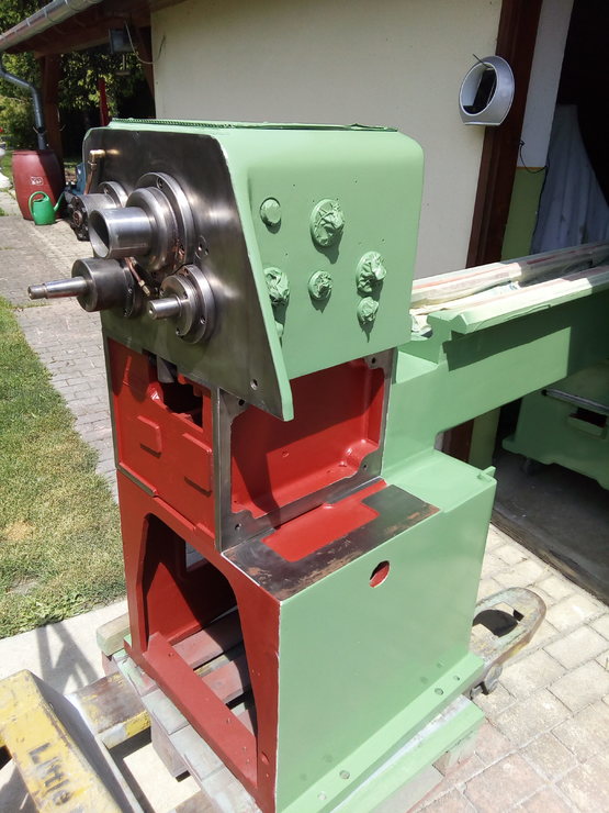

drehás
Szevasz Sándor!
Lehetne tudni a gépfelújításaidról?De legalább a festés előkészítésről,festékről röviden.Pld a régi festéket levereted öntvényig?A prizmákat is látom hogy felújitottad,de miként?
Ha másokat nem érdekel ,szivesen olvasnám magánban is.

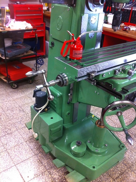

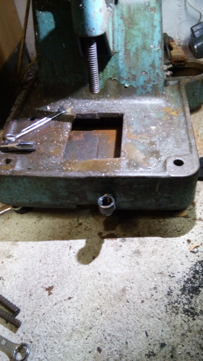

Azt szeretném megkérdezni, hogy az alábbi KREBS egyetemes marógépen a géplábból az emulziót hol lehet leengedni?
Van egy ilyen gépem, és eddig nem volt rajta szivattyú.
Ma nagyjából kivakartam a géplábból a beleszáradt mocskot.
De át szeretném mosni.
amennyire alá láttam nem láttam semmilyen csonkot.
Gondolom üzemszerűen is le kellett időnként engedni az elöregedett emulziót. [#conf]

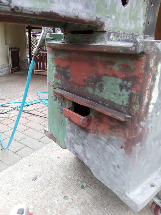

Nem ismerem a konkrét típust de sok olyan géppel találkoztam ahol ez nem volt megoldva   ( Orosz maró , fűrészgép, eszterga )  Én ilyenkor előveszek egy korábban csinált vízsugárszivattyút amit rákötök egy csapra és azzal kiszívom  A szivattyú előnye hogy mindent visz ( emulzió, trutyi , levegő stb , Ha eldugulna akkor a nyomóvezetéket elzárom és visszaöblítek ..
 Tudom a következő kérdés az az lesz hogy küldjek rajzot ... Elsőre azt mondom hogy kb akkora a szivattyú mint amit a laborokban vacuum előállítására használtak ( ugyancsak a csapra kötve )
 De egy vacuumszivattyú is megteszi de kell egy előtét edény .. Terepen szoktam ilyen módon vízmintát venni extrém kis átmérőjű kutakból  ( olyankor egy speciálisan átalakított ( koaxiális csatlakozású ) pezsgős üveget használok . ( fontos a láthatóság )

Nekem Strigon ME1000 van,és abban sincs megoldva a leeresztés,mint ahogy sok más gépben sem.
Én minkét oldalon a lábban fúrtam 27x1,5 menetet ,esztegáltam bele menetes dugókat,így azóta a mosás könnyen megoldható.

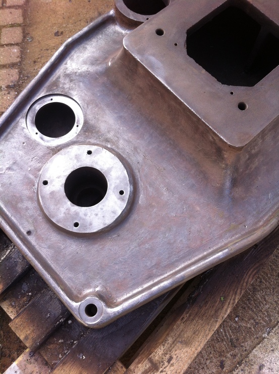

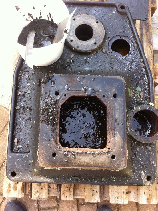

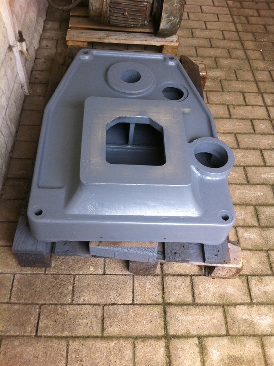

Sziasztok ! Ez lenne a legjobb megoldás a leeresztére, mert az én M1 marógépemen sem volt, leeresztő csavar.Mivel én teljesen szétszedtem a gépet, akkor jöttem rá,hogy olyan labirintus az egész láb, hogy képtelenség egyszerűen kiöblíteni.Meg mi oldja fel az olajos-vizes bázist? Mivel a gép szét volt szedve ezért én az egész talpat kiégettem gázperzselővel. A régi festék is lejött meg a talp is tiszta lett.Utána én külön tartályt csináltam a gépre. Én nem töltök egy gépem vázába sem emulziót.
Sose értettem, miért "lakatszekrény" a neve?
ii5d35wcx
Ez még a magyar ipar kezdetére tehető. A Német és Csehországból letelepedett, mérnökök szakemberek német szavainak a fordítása. Pl.Schlosskasten -ből lefordítva lakatszekrény. A szerszámgépek részeinek nagy részének a neve német fordítás.

A megoldás az lett, hogy fúrtam az elejére a tartály aljához egy 25mm-es lyukat, abba vágtam 3/4"-os menetet.
Nekem a Brigeciol beválik. szépen oldja fel a beleszáradt mocskot.
Holnap majd veszek, mert csak egy 1/2L volt itthon.
RogerCo
Teszek fel egy képet a mai eredményről.
A 1/2L Brigéciol ennyire lett elég.
Szépen felhozta a mocskot. fém tiszta már helyenként.
Holnap veszek még Brigéciolt és egy 3/4"-os dugót. Az nem volt itthon ;)
