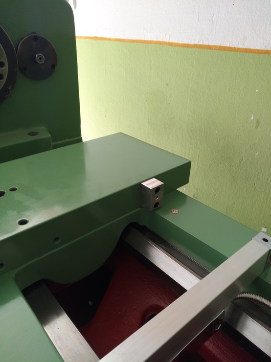

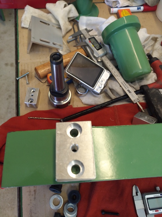

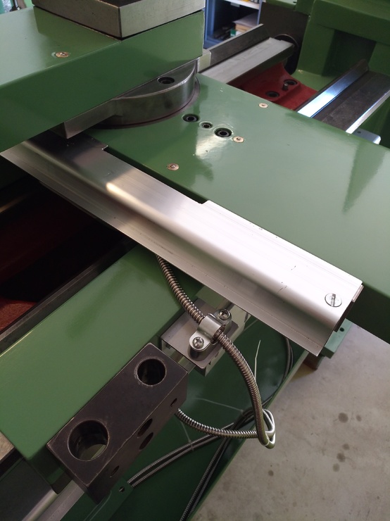

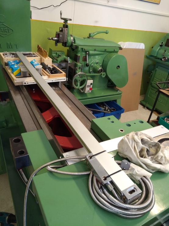

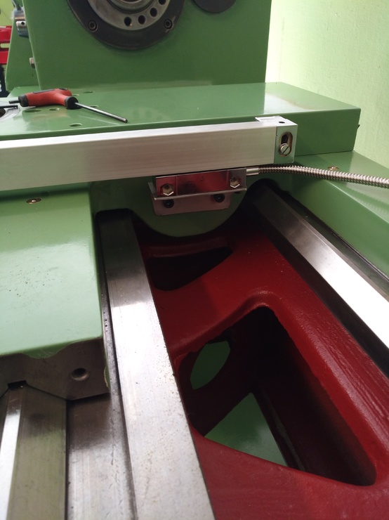

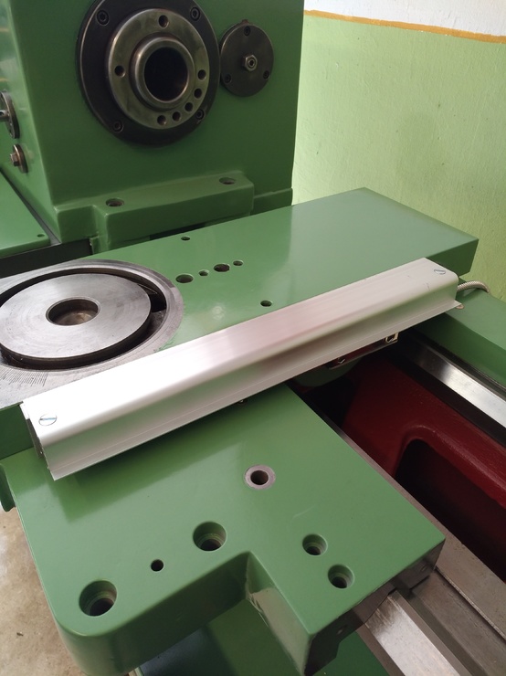

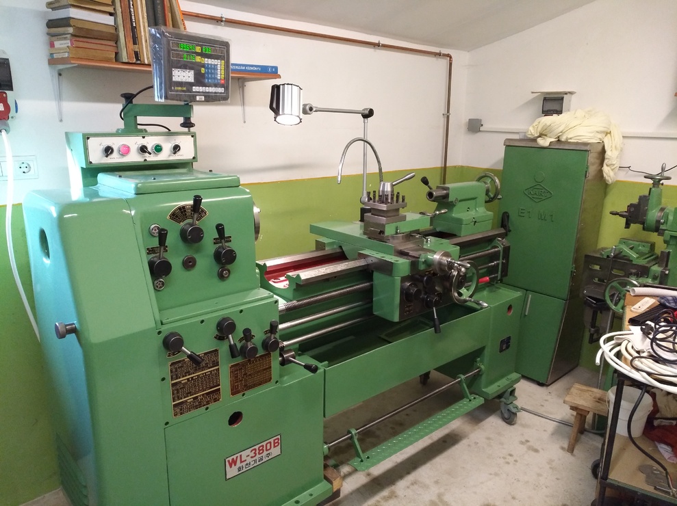

Sziasztok ! Szerintem nem érdemes szenvedni a barkácsolással.
Ennyiért úgysem tudod kihozni. kb 40.000 ft.Egy hét alatt megjött.  A rendelés után e-mailban kell megadni két darab milyen hosszúságú lécet kérsz.
Nekem ilyen van két éve.Annyi funkciója van, hogy nem értem még a végére.
DRO Aliexpress

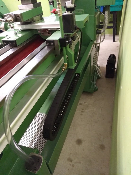

Az összes tápkábelt, lámpavezetéket beraktam energialáncba.Nagyon elégedett vagyok vele.
Üdv: Sanyi
Tényleg nem, ráadásul ez elég iparinak is néz ki.

Az átlátszó hűtőfolyadékcső élelmiszeripari?
Mínusz időn belül kemény lesz az emulziótól mint a fagyott kutya lába.
ha más, pl. szilikon akkor nem szóltam.
ii5d35wcx
Olajállóként vettem. Még mindig hajlékony.
akkor viszont érdekelne a típusa, ha nem gond.
ii5d35wcx
Holnap megnézem a feliratot rajta.

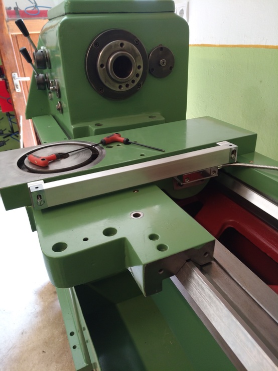

Köszönöm, hogy megosztottad. Nagyon hasznos infó volt. Ami az alapszán útját méri léc az milyen hosszú?
ii5d35wcx
A keresztszán az 250mm+140mm  ,a hosszszán 1000+140  mm. Egy picit hosszabb mindegyik mint a szánok útja.A 140mm a két oldali felfogatási rész, amivel hosszabb az egész léc.A tiszta mérési út a 250 és 1000mm.Egyébként a honlapon ott vannak a választható méretek.
