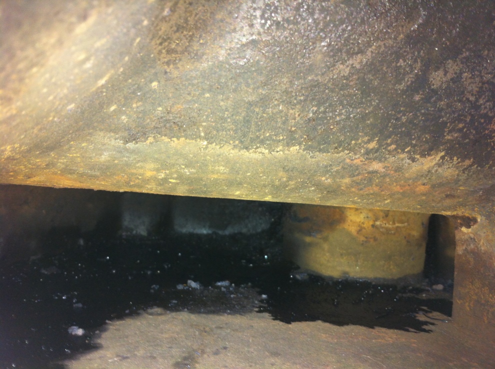

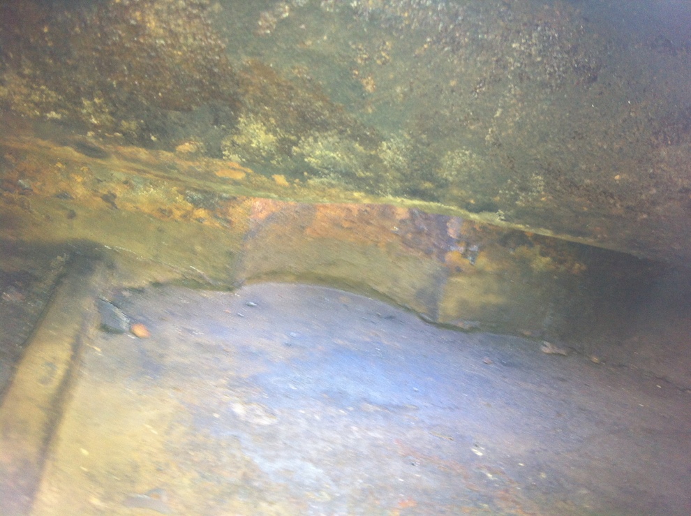

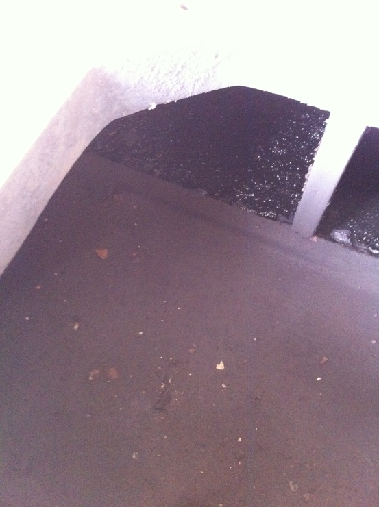

Ok!Sajnos nekem nem oldotta rendesen , pedig azzal is próbáltam.Már azt hittem hogy száraz , de még mindig volt elbújva trutyi. Reméljük a tied nem ennyire elhagyagolt , mint az enyém volt.Sok sikert! Üdv: Sándor
RogerCo
Igen néztem a képeidet az index fórumon.
Nem, az enyém mondhatni egyáltalán nem tagolt.
Az elejében a nyílás alatt merevítések nélkül van a tartály, és egy alagút vezet a szivattyúhoz.
De már most is szépen átjárható.
Majd még folytatom. Mert most úgy kellett a szintezéssel trükköznöm :D

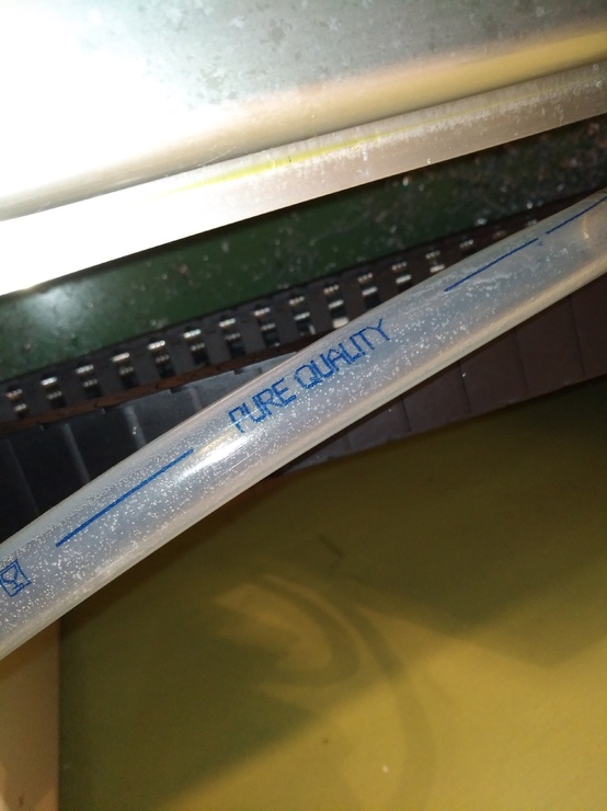

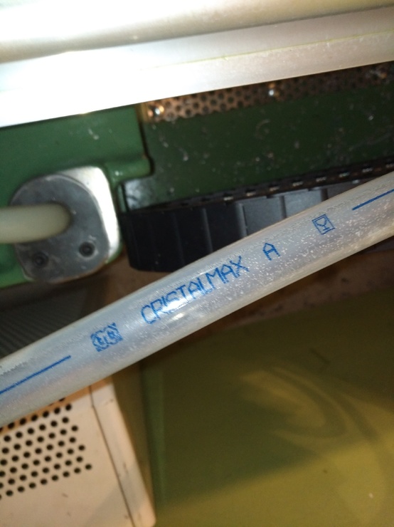

Rendben! Nem felejtettem el, csak ma dolgoztam a nagy gépen és lefényképeztem a csövet.Még nem néztem utána, hogy milyen tipusú, de nagyon spéci hajlékony.
Egyre érdekesebb, nekem nem segített a gugli.
ii5d35wcx
Szerintem én , Vácon vettem, de itt van pl egy webáruház.
cristalmax tömlő
ii5d35wcx
Kár, hogy nem írják az anyagminőséget, a Tiéd a nevéből ítélve ugye polyurethan azért bírja az emulziót.
ii5d35wcx
Még pálinkafőzőhöz is tökéletes. Ha a házi rettenetest bírja akkor az emulzió felüdülés.[#nevetes1]
Cristalmax A
gorbi
A trisó biztos kiviszi, legalábbis én igy tanultam a suliba,de az már régen volt...
gorbi
Ja és rendszeresen cserélni kell az emulziót, nem szabad hagyni beleöregedni...
No látod ott írják, hogy PVC.
ilyet kapni minden mezőgazdasági áruházban és minusz időn belül bekeményedik, tapasztalat.
De most jobban megnéztem a képedet, nem PUR az sem hanem "pure" talán quality
Nem értem hogy bírja a tiéd.[#nemtudom]
ii5d35wcx
Nem tudom,de bírja.Most mikor fényképeztem teljesen rugalmas volt.2017.12.17-én lett felszerelve. Azóta bizony dolgoztam vele. Nem hivatásszerűen , csak hobbyzva.A marógépen is ez van .Ott is hajlékony.Bár azt kevesebbet használom. De ,ha évenként cserélni kellene , akkor is 190 Ft/m. Az összes gépemre kell 4 m.Összesen : 800 Ft.
