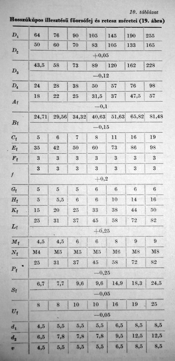

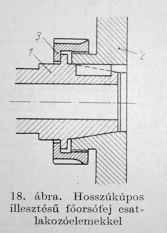

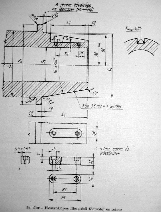

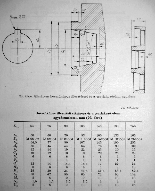

Hosszúkúpos
István,ezt meg találtam én is,de szerintem nem egy fajta hosszúkúpos végződés létezik mert nem jönnek ki a méretek.
Az M114x3-as menet megegyezik,meg találán a kúp kis átmérőlye is de a nagy már nem,se a hossza,se a retesz szélessége.
