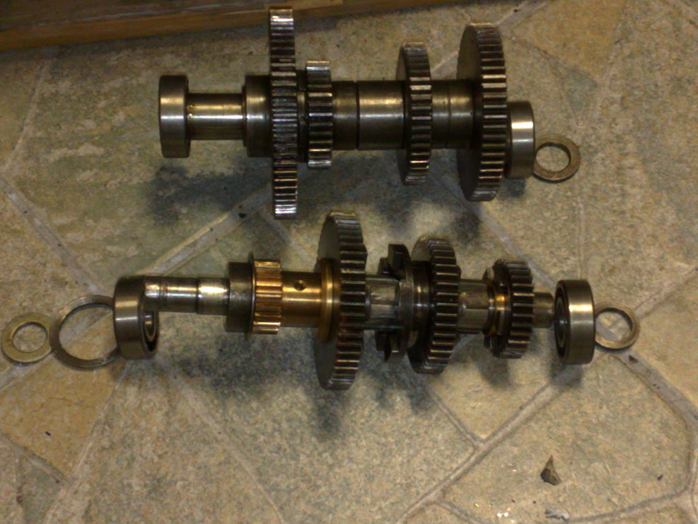

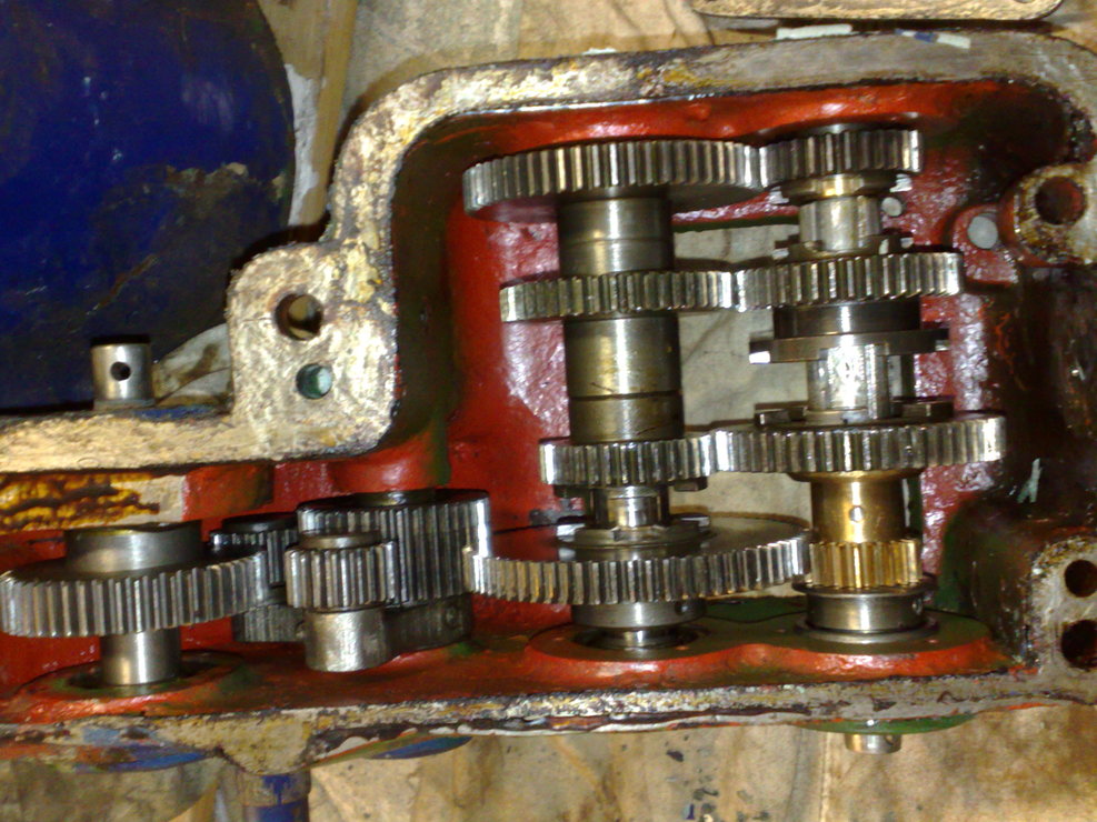

Találtam képet az előtolás hajtóművéről.

Esetleg a karokkal ellentétes oldali deklit, ha megengednék levenni, ott be lehetne lesni, onnan elég jól rá lehet látni a dolgokra. A váltó zsákbamacska mindenképp.

Ebben az előtolás hajtóműben cseréltek már két fogaskereket, de úgy, hogy a bordás agyrészről leesztergálták a fogakat és készítettek rá egy fogaskoszorút, aztán ráhegesztették. Ez viszonylag egyszerűen megoldható.

Az egész hajtómüvet kiválthatod egy frekvenciaváltóval AZT jó napot. A többi része legyen jô.
