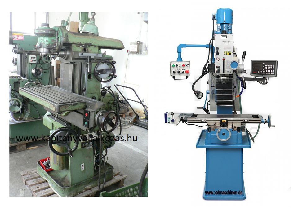

üdv! Szakmai tanácsot kérnék, mi éri meg meg jobban a két gép közzül? Egy régi egyetemes maró vagy egy hmb 45 maró színte újonnan. Utóbbi ára 580. Későbbiekben cnc a cél. Köszönöm.

A régi egyetemes..
Irj árat is az egyetemesre,mert nem mindegy hogy 400 vagy 950 ezer..
Fontos még hogy milyen munkákra használod..
Kis műhelybe esetleg 1 fázisra,alkalmi használatra talán jobb a kinai..sok sok évig fogod használni ha nem mindennap nyúzod..nem kell tonnás gépet szállitanod..nem kell neki annyi hely..ha az egyetemesnek vannak hiányosságai nem biztos hogy boldogulsz vele..szétszedni javítani azt nem egyszerű..talán ezért a hobbisták gyakran a kinai gépeket választják..
Az egyetemes ha viszonylag jó állapotban van kiszolgál..
Az első képen lévő gép szakszerű elnevezése szerszámmarógép .
Az egyetemes maró a konzolos marógépek egy típusa .
Én többre tartom a régebbi gépeket .
De hogy melyik éri meg jobban ott nagyon sok mérlegelendő körülmény lehet .
Általánosságban szerintem erre a kérdésre nem adható felelősségteljes válasz .

a mühelyem max magasága 210cm. Van 3x20A tehát az nem gond. Én hobbi színten fogom használni és valszeg cnc-re alakitás lesz később mert olyan dolgokat szeretnék készíteni amihez az jobban megfelel. Eredeti szakmám Mozgókép gyártó, de szeretek barkácsolni is közben és sok sok dolgot szeretnék magam megrajzolni és elkészíteni. Zárójelben tesóm cnc gépen dolgozott nagyából ért hozzá ő fog nekem segíteni. Az átalakítást természetesen szakemberek fogják csinálni. Használni kb a 365 napból 30-40 nap talán fogom de többre nem lesz időm. Kell egy olyan amivel az én kis kreatívitásomat ki tudom elégiteni.
