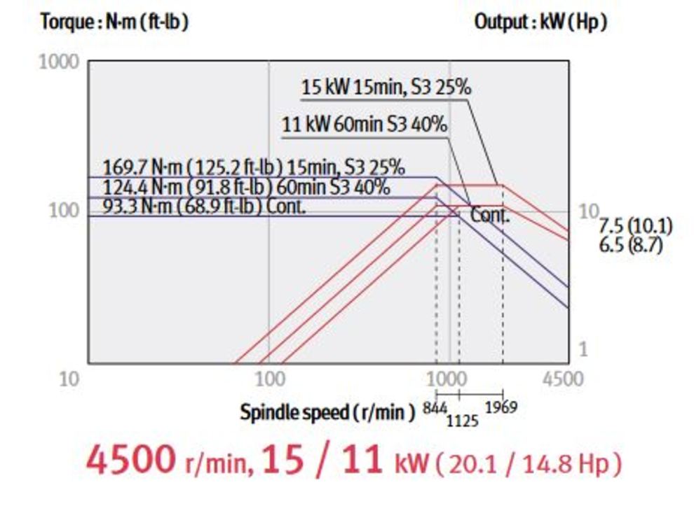

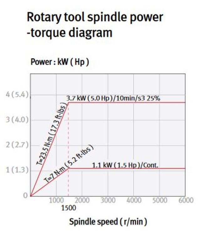

A gyártó rajzolgat a felhasználónak, aztán hogy a gépkezelő/technológus mit kezd vele az egy dolog... (tapasztalat azt mutatja, hogy nem veszik figyelembe)
A pillanatnyi terhelések vonaldiagramon leolvashatóak - majd keresek képernyőképet (vagy hétfőn fotózok). Két mutatott érték, amire kapásból emlékszem, ill. itt az adott gép görbéi.
M16 menet fúrása rozsdamentesbe főorsóból, a fordulatszám az állandó nyomatékú szakaszba esik - legyen n=100, a számított nyomatékigény kb. 30Nm, a kijelzett érték kb. 35%, ami normálisnak tekinthető.
Átm. 10-es keresztfurat hajtott szerszámmal ST52-be, bevonatos gyorsacél csigafúró: n=850 f=0.1/n , kijelezve 85-90%.
