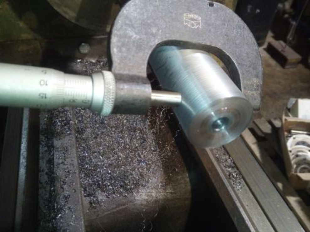

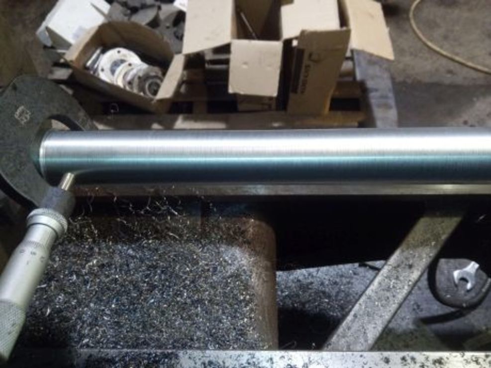

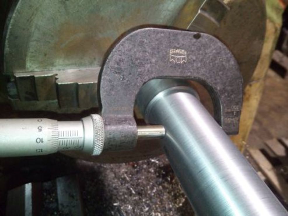

Ma pontosan így csináltam ahogy leírtad, csak a rúd volt vékonyabb. Sajnos nem sikerül a képeket feltöltenem. Lefényképeztem, a rúd 2 végén mikrométerrel  mérve 250 mm hosszon 0,01 mm az eltérés.
iy567t72g
Mégis sikerült feltölteni. [#csodalk]
A vékony anyagnál félő, hogy elnyomja a kés a központból a végét és ezért becsapós lehet.
Nem véletlen van az sem hogy általában 3D hossz felett megtámasztást kell használni.
S bizony az a 34-es átmérő és 250 mm hossz már több mint hét l/D viszony.
No persze jó éles késsel kis fogással akár jól működhet.
iy567t72g
Úgy van. Jó éles késsel és kis fogásokkal esztergáltam.
