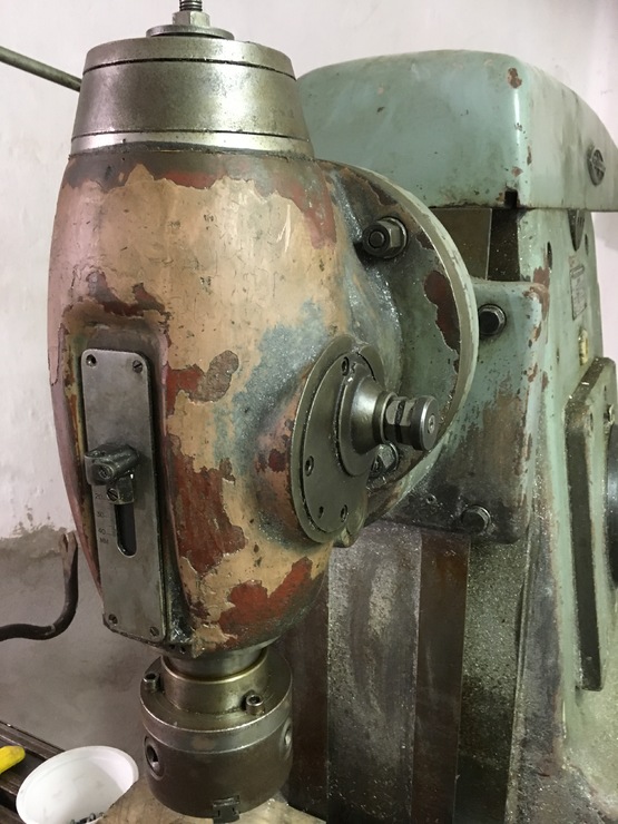

Ha már marógép,és pont vertikálfej...
Nekem is lenne egy kis problémám
Hátha tudtok segíteni nagyon hálás lennék!
Strigon MU 250-es gép tulaja lettem kb
1,5 hónapja... beüzemelni még nem üzemeltem be,(ipari áram hiányában..
Elvileg jönnek egy hónapja.. ,de ez mindegy is)
Az a gondom,hogy a vertikálfej órsóját nem lehet állítani
Igaz a kézi tekerő nincs, helyén csak egy 24 anya de azt hiába tekem olyan
Mintha üresben tekerném megsem mozdul a főorsó..
Viszont a főorsó rögzítést szolgáló kar az le van törve,de sikerült meglazítani....de így is nemtudom le fel mozgatni... bocs,hogy csak így tudom leírni nem vagyok szakmabeli! Hátha volt valakinek ilyen gondja vagy tudja mi lehet a probléma!
Rakok képet!
Köszi a segítséget!
szucst
Szia ,
Polcold alá az orsót, és utánna szedd le a 24es anya alatti fedelet.
Ebben lennie kellene egy kettős csigahajtásnak- ellenőrizd a működését, játékokat, a fogakat stb, meg az ellendarabot is, jelesül a főorsó hengeres házát, ezen "fogaslécszerű fogazatnak" kellene lennie.
A gond az, hogy ezeknek a gépeknek nem volt gazdája...
pistikeid
Szia
Le vannak szakadva a fogak a fél anyáról ami a kézikerék burkolata alatt van felcsavarozva. De nem lehetetlen megcsinálni.Ha jól emlékszem 6mm az emelkedése.
Az enyémnek is ez volt a baja.
