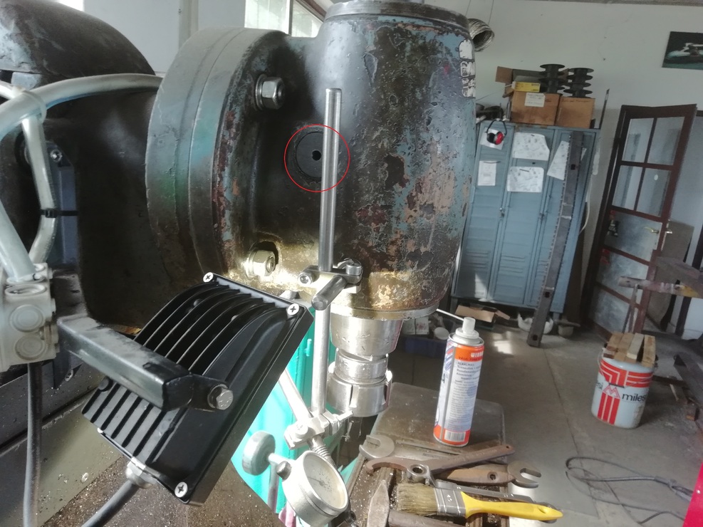

Érdekes amit írsz! Ahogy én nézegettem a vertikálfejet, (elég sokat) a vakdugón keresztül csak zsírozni lehet a fogaskereket. Nehezen képzelek el ott állítási lehetőséget, a gépkönyv sem tér ki rá az állítás leírásánál.
Nekem Strigon ms320 van. A vakdugót kihúzva van benn egy körmös anya, amit a biztosítólemez nyitása után lehet forgatni, állítva a főorsó holtjátékát. Biztosító vissza és mehet.
e4vvbfxw
Lefotóztam a vertikálfejet a gépemen. A bejelöltön kívül nem látok rajta más vakdugót. Az elhelyezkedéséből ítélve ezen keresztül max. csak fogaskerekek közötti hézagot lehet állítani, valamint zsírozni.
Húzd ki, nézz bele, lehet meglepődsz. Nyugi én is csak lestem, mert a rajzok alapján nem tudtam elképzelni, hogy ott majd tudok állítani hézagot. Tudtam.

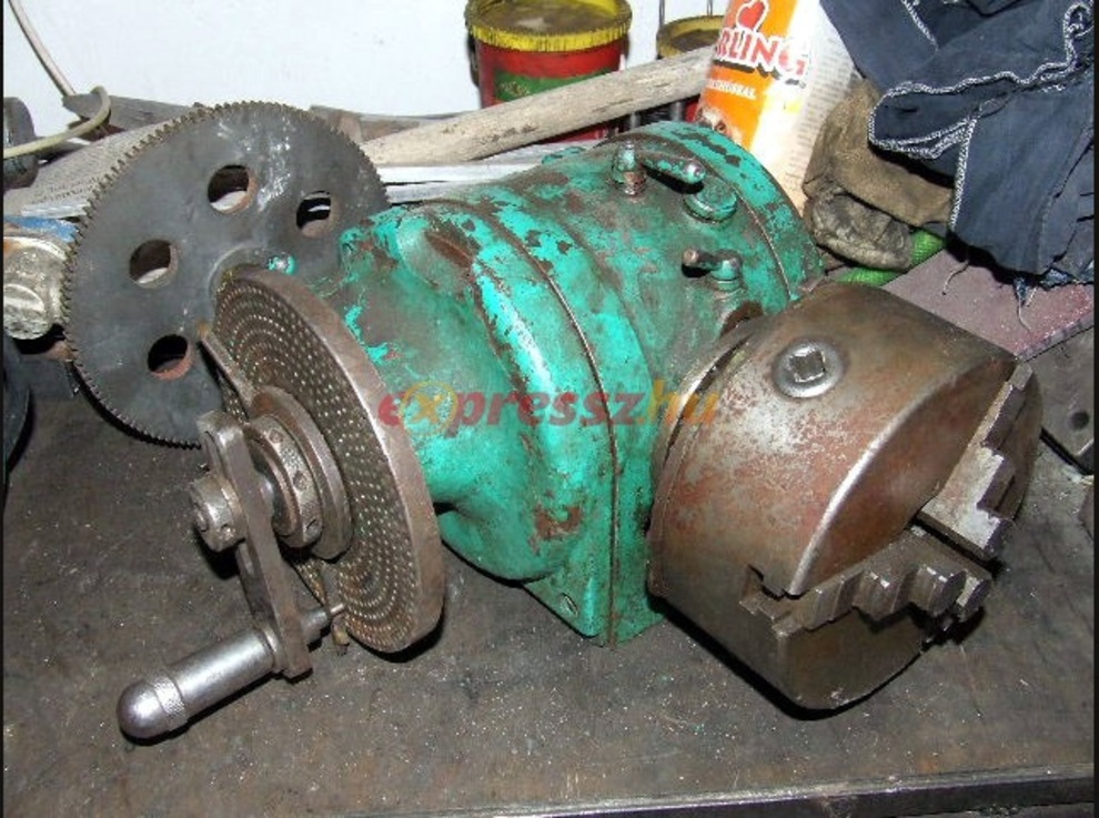

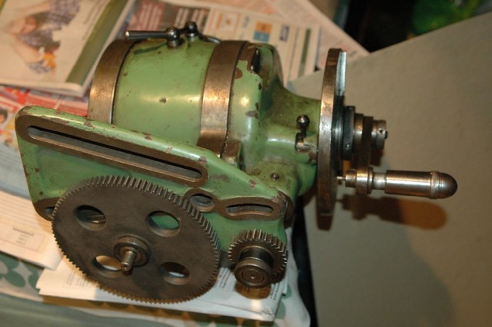

Lenne egy gyors kérdésem: milyen típusú a képeken látható osztófej ? Tegnap vettem egyet jóáron. Az biztos hogy magyar mert az olajbeöntőjén olaj felirat van.
Illetve az lenne még a kérdésem hogy a tokmány az ilyen menetes kúp nélküli orsóra miként rakódik fel ? A tokmánytárcsa furata menetes belül és felfekszik az orsón lévő homlokfelületre? De akkor mi szorítja rá hogy ne tudjon lecsavarodni?
szabo janko
Menetesen és egy illesztett átmérőn , jól meghúzva (ráütve) a menet. Nem életszerű hogy letekeredik. Egyébként ezekhez
van fogaskerék és felfogó lapokból álló készlet differenciál osztáshoz illetve spirál maráshoz.
Bordogh
ÜDv! Köszi a választ. Típusmegjelölését nem tudod véletlenül? Egyenlőre spirálokat nem tervezek marni, illetve a marógépemen nincs hozzá lehajtás. Egyszerűbb osztási műveletekre kell.
6mrgeizbx
Danuvia lessz az... úgynézem ilyenem van...  nincs rajta tokmány pár nap múlva tudok képet küldeni..... a menetes rögzités rendkivül stabilan tartja a tokmány hátlapot.
hostya
Biztos hogy NEM Danuvia.! (az általad ajánlott link alapján..)
Nekem is ilyenem van, adattábla nincs rajta, de én úgy tudom hogy TOS DU-125 a típusa.
