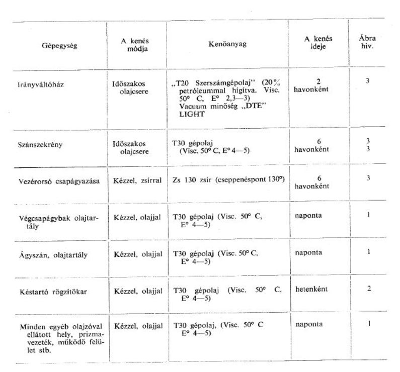

Kicsit olvasgattam más helyeken is és megosztom Veletek.
Még mindig nincs eldöntve milyen olajat töltsek a gépbe, de megpróbálok utána olvasni.
Egy pár hozzászólást bemásolok ide:

Az orsóolaj helyettesítőnek MOL SPINOL15-t javasoltak
a másik két olaj helyett pedig a TCL68 tipust.

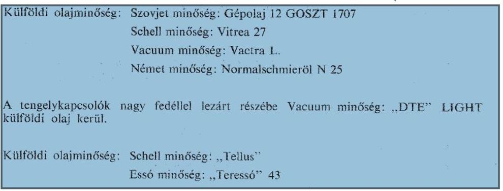

Én a MOL-t hívtam fel, és készségesen adták meg a gépkönyvi régi olajadatok alapján, hogy mi a mai megfelője.

Ha rákeresel a ma is ismert gyártók itt felsorolt olajaira, kiderül, hogy a Shell Tellus, és a Mobil DTE hydraulikaolaj.
A Shell Vitrea gépolaj, a Shell Cornea pedig kompresszorolaj.
Nagyon fontos a viszkozitás!! (Holnap fölteszek egy viszkozitás táblázatot, mert a mai olajok viszkozitást nem E°-ban adják meg.)
