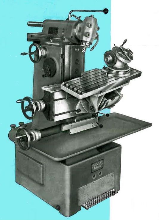

Üdv! Szükségem volna egy kis instrukcióra. A mai napon végre leműtöttem a marógépemet arról a raklapról amin eddig állt. Mivel nincs darum, sem targoncám, és a műhelyemben nincs is hely fentről emelni, így "krokodil" emelővel megemelve kifűrészelgettem alóla a raklapot... (jó játék volt), majd a géptalpakra letettem. Pont ezzel kapcsolatban lenne kérdésem. Hogy lehet letenni normálisan a géptalp felütköző csavarjára a gépet. Mivel az emelő mindenhogyan magasabb lesz. Jelenleg emiatt anyacsavarok vannak rátekerve a géptalpak száraira és azon pihen a gép, de ez így túl magas, és nem is elég stabil. Ha a csavarokat elkezdem letekerni egyenletesen a négyet, ezzel süllyesztve a gépet, akkor a csavar a tengellyel együtt forog el mivel a súly rajta van. Sehogy nem jó. Ötlet hogy hogyan tudnám letenni normálisan ? Köszi előre is!
A géptalp csavarok felül négyszög kialakításúak, így meg tudod fogni tekeredés ellen. Ezután az alsó anyákkal vízszintbe hozod a gépet. Ha kis gép, és úgy érzed nyeklik akkor felülről is tehetsz egy egy kontraanyát. ( Ha nincs lapolás és nem akarod kivenni a csavarokat akkor a felső véget flex-el is lelapolhatod, vagy átfúrhatod keresztbe. )
Egyébként egy ember is egész jól el tud mozgatni egy gépet egy vödörnyi fahasáb, egy erős pajszer  és két három görgőnek használt csődarab segítségével.
Bordogh
A tengelyeken van lapolás csak úgy van megcsinálva a furata hogy kívülről nem lehet hozzáférni. Belülről lehetne megfogni viszont a gép lába alatt nem fér át a kezem ha leengedem, meg nem is szívesen nyúlkálok egy tonna alatt :) a melléklet képen látható a gépváz lábrésze:
Szerencsés vagy szép nagy talpa van ,nehezen billen .
Egy jó pájszer kell mindenképp .
Ki akarnád venni a talpakat és letenni a "földre"?
A gépnél szélesebb padló az igazi .
De zártszelvény is jó . Óvatosan egyik oldalát kell billentgetni ,alápakolni elöl ,vagy hátul egy egy oldalt apránként emelve . Először aládugsz vékony csövet ,gömbvasat. Majd picit vastagabb csövet .
Tehát a sarkokat emelem ,míg telesen át tudok tenni alatta keresztben valamit .
Először vékony laposvas a két sarok alá utána még egy vagy vastagabb . Ha már átmegy alatta keresztben egy cső akkor már hátrább tolva beállítható hogy előre hátra billenthető a gép .
Ha mozgatni akarom aláléptethető másik cső és lehet tolni .
Ne guruljon le a csőről , kettő legalább mindig legyen alatta .
Nem tudom érthető-e . Nehezebb így elmagyarázni mint csinálni .
Ez a súly nudli ,egy emberes .
3 tonna felett már picit nehézkes egyedül ,pláne ha nem beton a talaj , és pluszban alá kell padlózni a csövek alá .
Másról írtam valószínűleg .
Alápakolhatsz a talpak alá is egy oldalon .
És rövid padlóra vagy gerendára engeded a gépet a talpak mellett közvetlenül , úgy hogy kiveszed a talpak alól az alápakolást mikor alatta a gerenda vagy padló .Be állítod a talpakat , újból alápakolsz kiveszed a padlót , és kiszeded egyenként az alápakolt hézagolásokat , a talpak alól .
Nem krokodillal kel ilyenkor emelni ,hanem pájszerral .
Centiket emel, de nem is esik nagyot a gép .
A pájszer alá is kell alátét mert mert kicsi így az út , ja és mindig kétkarú emelőként kell használni ,lenyomva emeljen .
Egyszerű ez csak rá kell érezni egyszer .
A gép alá is be lehet nyúlni mozgatáskor, de mindig legyen két félméteres keményfa hasáb a gép alatt ami vastagabb mint a csuklód. Érdemes valami hozzáférhető helyen lelapolni a csavart mert nem lehet pontosan vízszintbe hozni a gépet csak úgy ha nem emelve állítod. A saját gépeimnél a talpon van két rugós fül ami ad akkora tartást hogy az anyával tudja emelni a gépet egy villáskulccsal. Esetleg érdemes megkenni az orsót, és alátétet is rakni az anya és a gép közé.
De jól irod ;)
Pontosan igy emelgettem fel az e400 at,centiről centire szinte magam,15cm re kellett felemelnem a gépet hogy alá tudjam tenni a 4db talpat,soha le nem veszem róluk.

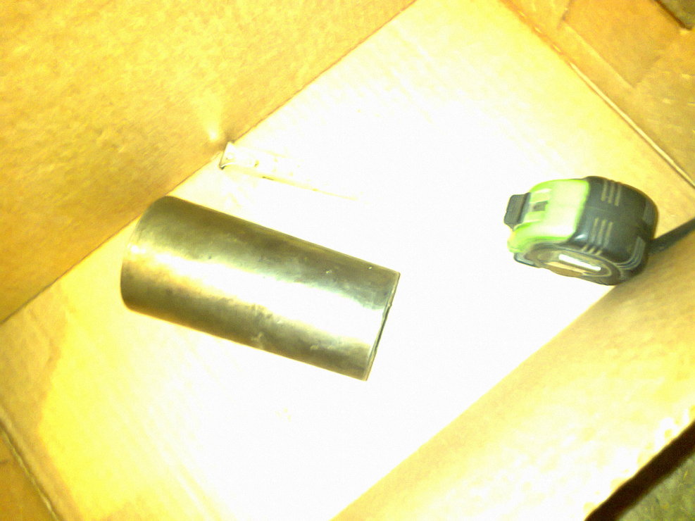

Ez mi lehet ? Köszörült kúpos ,de gyanús hogy nem Morse .
Hengeres furat van benne reteszhoronnyal .
Marótüske támasztó csapágy is lehetett akár ?
