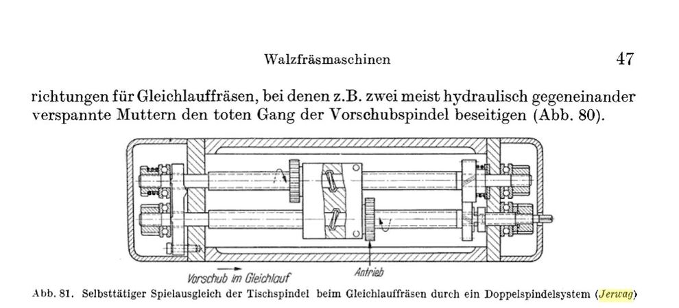

A két orsót nem értem ,akkor dobnék egy hátast , ha két golyósorsó van benne .
Akkoriban mikor ez lett még csak nem is hallottam golyósorsóról . Egy ford kisteherautó kormányműben találkoztam először golyós orsóval .
Sajnos nem teljes könyvv.Most látom csak előnézet.
Köszönöm , ez akkor feszíthető anyás trapézorsó ?
Hiába nagyítom a képet , nem elég részletes .
Ki kell ezt a gépet próbálnom ...
TROMF22
Hát igen. Van benne néhány apró, de bizonyára fontos részlet, ami nem látható pontosan. Pl. az orsó támcsapágyak melletti rúgós előfeszítések... a két orsó közötti "himba-szerű" kapcsolat a bal oldalon...
J-Steel
A 46. oldal lap alja ezt írja nagyon szabad fordításban:
"...A Jerwag-eggyütfutó marónál az előtolómű ebből a célból készült. A gép nyugodt futása az erős keretkonstrukciónak és az asztalra ható függőleges erők felvételére szolgáló tartósíneknek köszönhető (82. Ábra). Más újabb marógépeknek olyan további berendezéseik vannak az együttfutáshoz, amelynél legtöbbször hidraulikusan egymás ellen szorító anyák a holtjátékot az előtolóorsónál lecsökkentik."
A himbát rögtön észrevettem , a feszítőrúgókat csak most .
Én nem találtam erről semmit :(
Köszi a fordítást .
