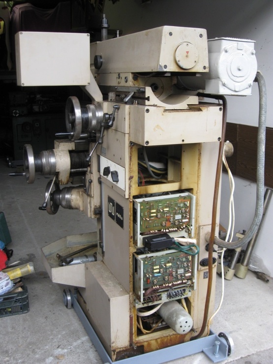

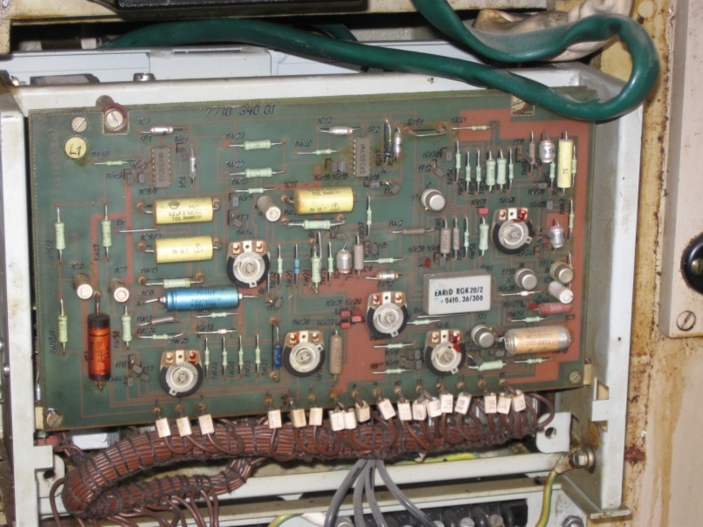

Találtam a WMW szerszámmaró egyenáramú vezérlőiről ,legalább képet a neten az éjjel .
Rengeteg tartozéka is volt ,nekem sajna csak a kibelezett alapgép van ...
A szánrendszered egyben van? Eladó?

Szia !
Most erre a maróra gondolsz ? Azt szeretném beüzemelni .
Egy számmal nagyobb szerszámmaró szánrendszerem van ,amit hirdettem ,az eladó .
Nem kell az neked... Meg ugye mindig van a pénz amiért minden eladó. :)
Persze, nekem is csak bajnak lenne az tény. :(
