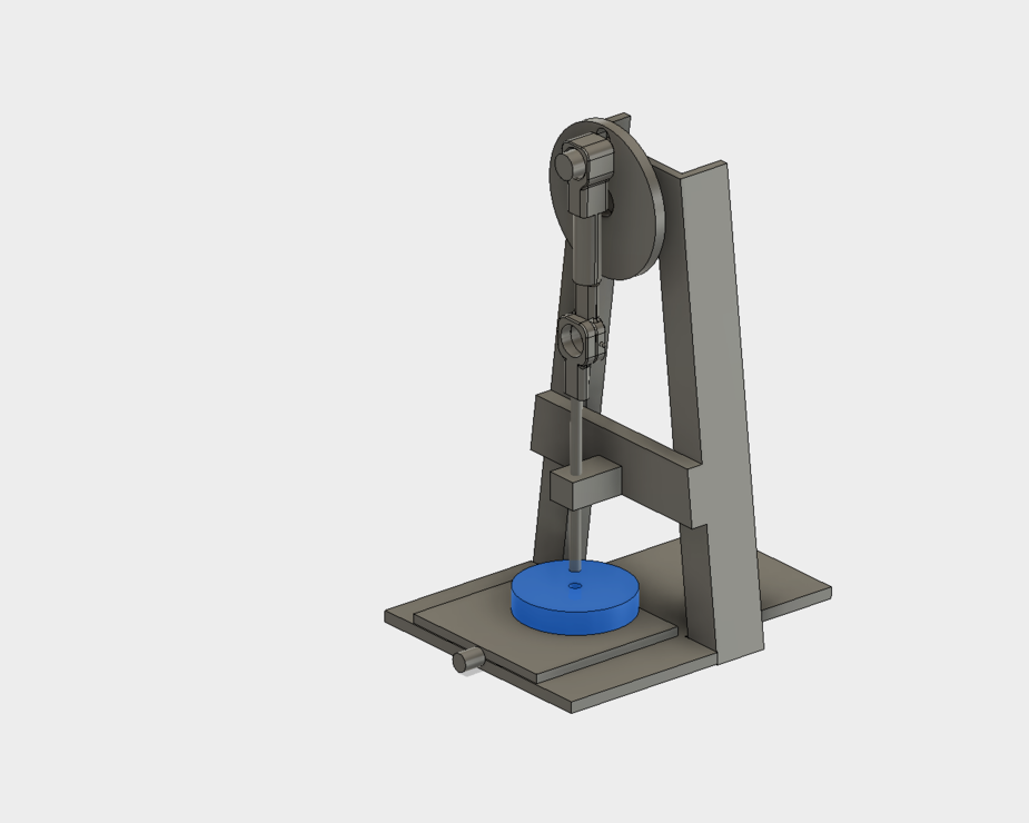

Szia! Miért nem veszel egy kis vésőgépet? azt a fejet felrakni levenni nem kis munka! Nekem volt, de meguntam az egydarabos munkáknál a fejcserét, hacsak nincs több tíz darabos megrendelésed. Vagy esztergában is megcsinálhatod a vésést!
Most is van egy másik (TOS) vésőfejem, kis alakítással rámegy a Strigonra. De ez csak úgy eszembejutott.
drehás
Erről a kis vésőgépről tehetnél fel egy képet,mert én nem  ismerem,nem is hallottam róla .Hacsak nem a haránt gyalura gondolsz.
Szia! Volt nekem több is ilyen, csak már eladtam őket, mindegyik csigakerék áttételes hajtóműből indul ki. Egy ilyet összerakni gyerekjáték.
Volt nekem, amelyik alá befért a 600mm átmérő, de nagyobbak is vannak).Függőleges irányban dolgoznak. lökethossza a hajtótárcsa átmérőtől függ, azon belül a csap helyzete változtatható.
Jelenleg kis svájci harántgyalut használok.
bobak.denes
Haliho!
ötletadónak akit érdekel

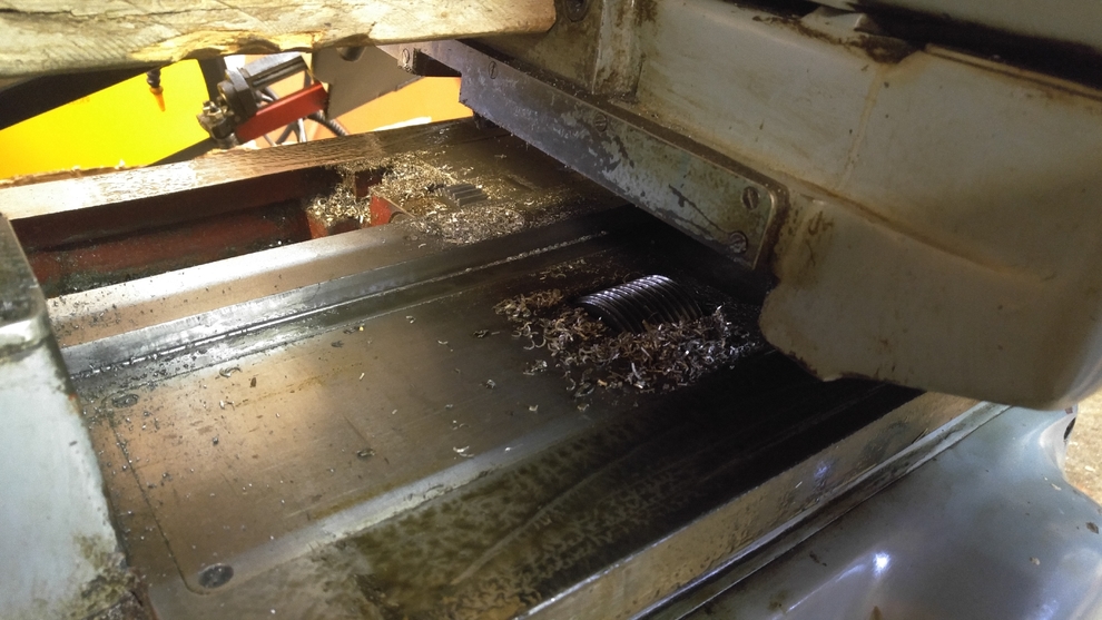

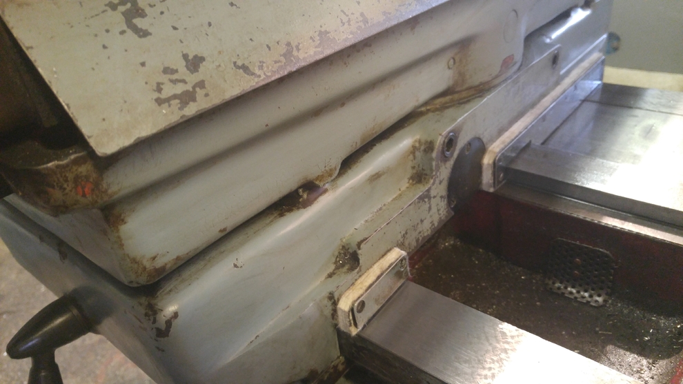

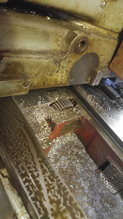

40-50 perc munka volt megemelni a marógép asztalt és kipucolni teljesen az X és Y tengely fogaskerék és csigahajtását és a csúszó felületeket, ha az előző gazda is cserélte volna a filc törlőket, akkor kb 10-15 perc alatt meg lehetett volna oldani az egészet (és még a gép se kopik szét idő előtt[#falbav]). Kb. 300Ft-os az anyag költség és 1-2 évig most biztos nincs rá gond. [#kacsint]
AlbertR
Ezt a takarítást én is tervezem
megcsinálni az me250 gépemen.
Hogyan függesztetted fel az asztalt, hogy
megemeld?
Esetleg erről van egy képed?
Üdv: Albert
