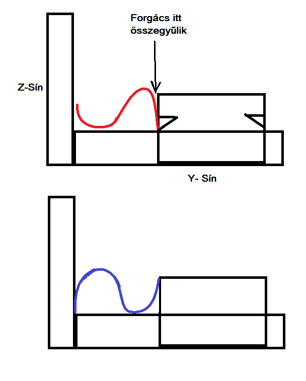

Kérnék véleményt, hogy szerintetek miért van ez:

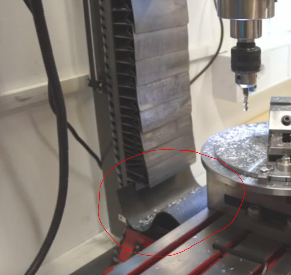

  A távol keletről behozott marógépeken a munkaasztal mögött, ott ahol az Y fecskefarok van, szoktak tenni kb 2mm-es  gumilapot, hogy a forgács és a hűtőfolyadék ne essen rá a sínre, és az orsóra. Lásd csatolmány.
 Ezt a gumit úgy rögzítik, ahogy a második képen fent rajzoltam. Nekem a képen jelzett helyen összegyűlik a forgács, és az X tengely fecskefarok síne mindig tele van forgáccsal, az emulzó pedig mindenhova eljuttatja azokat.
 A kérdésem az, hogy miért nem úgy rakják fel ezt a gumit, mint ahogyan alul rajzoltam?
 Ahogy néztem a különböző márkanevű gépeket, következetesen mindegyiken ugyanúgy csinálják, de mi lehet ennek az oka?

Furcsa problémáid vannak....
Szerintem a kék hullámosnál is megreked a forgács, csak a kezelőtől távolabb, a függőleges oszlop tövében.
Ott még nehezebb kitisztítani, ráadásul rázár a függőleges szántakaró is + a függőleges védelemről lepergő szemét is ott reked.

Azért nem a kék megoldást választják mert akkor a gumit elvinné magával az asztal oldalra.
J-Steel
Igazad van Csuhás, rossz a rajzom.
Emlékezetből rajzoltam most leellenőriztem. A lényeg, hogy a felső kb 20mm mozog, alatta van még talán 30-40 mm ami áll.

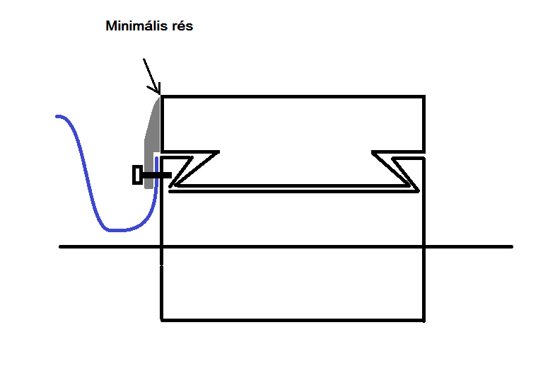

J-Steel
Ahogy lent rajzoltam, tennék egy vasat, ami tartja a gumit úgy ahogyan lent rajzoltam.
 Tromf22, ott az oszlopnál tapasztalatom szerint folyamatos emulziós hűtés mellet nem igazán van forgács. Ezért jött a gondolat, hogy megváltoztatnám az irányt.
Azt hiszem én vennék egy küszöbre való réz koptató csíkot és felcsavaroznám az asztal alsó részére teljes hosszban ereszként. Egy kis tömítőpasztát tennék alá és kész. Így biztosan nem fog emulzió beszivárogni a csúszófelületek közé. Az általad rajzolt keskeny rés csak a forgács ellen véd az ellen is csak akkor ha nem öntöttvassal dolgozol.
