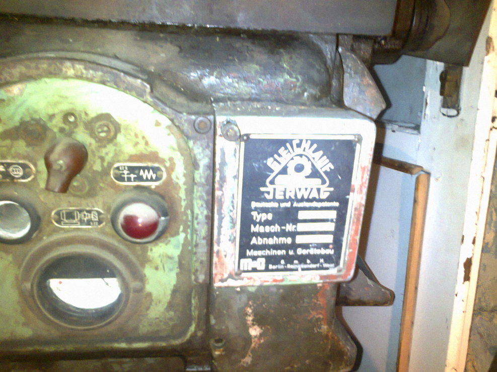

Az adattábláról csinálhatok képet , hátha valaki talál róla valamit ,nekem nem sikerült .
50es meredek kúpja van ,nyugat Berlinben készült .
A prizma elrendezése is a köszörűkéhez hasonló .
Az egészről kép készítésére még alszom egyet , most nem akarom bevállalni :)

Teszek képet az adattábláról ,hátha valaki egyből talál valamit a gépről .
Az asztalban két orsó van párhuzamosan , elég vastag átmérővel . A holtjáték megszüntetését nem tudom hogyan kezeli .
