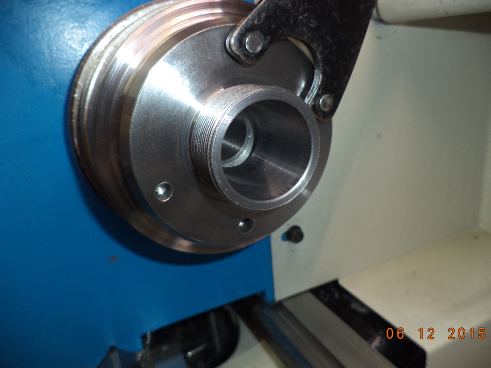

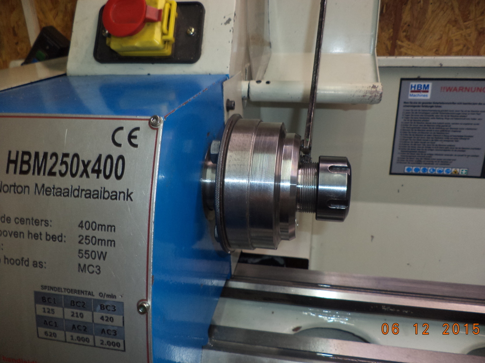

Van marógéped meg esztergád miért nem készítesz a meglévő patronhoz egy befogót?

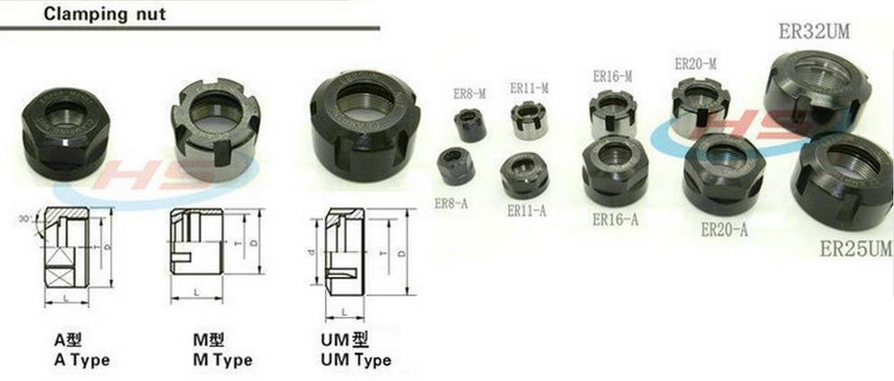

Az "anya" okozna gondot. Nem nagyon értem hogy működik.

Ha jól emlékszem az UM végződés csak az anya jelölésében van, és körmös kulcshoz illeszkedő hornyok kialakítására utal.

csak magát a testet kell elkészítened mert a patron és az anya adott

Pontosabban így jelölik:

Igazad van. A marógép "anyája".
 Csakhogy, az kell a marógépre, mert pont ott használnám a négyzetet. Akkor venni kellene másikat az anyából is.

Ilyen cuccot az ember magának is készít, pl késtartó csavarokat gyártottam ( nálam hatszögűek ) ezért egy hatszög anyagba fúrtam menetet, abba betekertem szorosan a nyers csavart, majd késtartóba fogva esztergán martam le főorsóba rakott mk4 maróval a csavarok fejének lapjait. ( A maró akkoriban éppen javítás alatt volt )
Persze célszerszám mindig kell, de akkor a későbbi kérdésem még egyszer: [#t145p4553#]
Én az E2N-hez 3/8"-os négyszögletes fejűeket gyártottam, a kulcs végére pedig egy 3/8"-os talán 12 mm-es CroVa fej lett hegesztve "fordítva". Ilyen fejű csavart készítettem a  hosszán rögzítőhöz is.
Könnyű vele a fejre találni, mert a CroVa fej ezen négyszögletes része meg van süllyesztve gyárilag.
