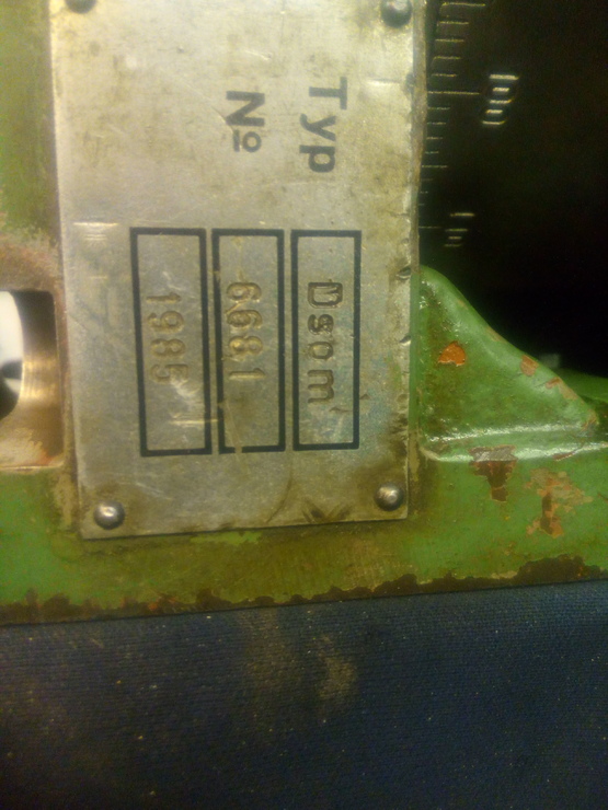

Lenne valakinek gepkonyve ehhez a kombinalt osztofejhez-korasztalhoz?
Mi az ami egyedi, és nem magától értetődő rajta? ( Általános osztófej irodalom letölthető a könyvtárunkból magyarul.. )

A ketoldalas lyuktarcsa hasznalata erdekelne. Plusz a gyari tekerokar kivitelezese. Ez utobbi hianyzik rola.
A kétoldalas tárcsát tekintsd két egyoldalasnak. Magyarán megfordítható. A tekerőkar egy rugós szerkezet ahol egy kúp illeszkedik a furatokba, és kihúzva a tekerőt, kiemeled a kúpot és forgathatod. Egy bajonettes megoldással a kúp ki is akasztható. A tekerő rögzíthető a különböző lyukköröknek megfelelő sugarakon. Van még két jelölő mutató amik egymáshoz rögzíthetők és együtt forgathatók. Keress egy két youtube videót azon rögtön látni fogod a használatát.
