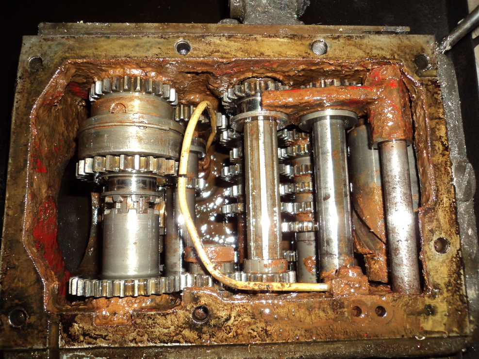

A napokban leszereltem a Strigon ME előtoló szekrényét... Hát vannak gondok [#vigyor3] valószínűleg valamikor beázhatott, mert rozsdásak az alkatrészek. A felső középső tengely csapágya annyira kivan, hogy kb 3mm-t lóg...
Nem olyan vészes ez, szépen meg lehet pucolni, és javítani.

Szépen néz ki. Valami kell hozzá szólj, megpróbálok segíteni.

Csináltam egy videót a strigon előtoló szekrény szétszedéséről. Hátha valakinek egyszer a segítségére válik.

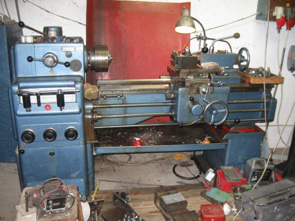

Az E400 gyűjtőnév, ehhez nehéz így a különbséget meghatározni.Ötven évvel ezelött voltam esztergályos inas,kezdtem egy EU215-össel,azután jórészt csak E400 volt a gépem.Ezek között sokféle eltérés volt amiket már nehéz így utólag összeszedni ,kiértékelni.
Nyugdíjas koromban sikerült egy kissé lestrapált EU400/1000 géphez jutnom.Ez a szögletes tetejű,ezekből is van kéféle csapágyazással .Én szándékosan a hengergörgőset kerestem,és erre fáztam rá.Ha vásárláskor viszel mérőórát és méred a főorsó kottyanást,az fontos,hogy a határértéken belül legyen,mert utólag kiderülhet ,hogy már teljesen be van húzva az anya,és csak a csapágycsere segít.Nálam is így történt,és az eredeti SKF 98ezerbe került kb 10 évvel ezelött.Egyébként a főorsó 52 miliméter furattal rendelkezik,és próbaképpen leszuráskor 50-60  miliméterrel a tokmánytól sem tapasztaltam rezonanciát.Én még nem láttam EU-ba telitalpast,de ettől még lehet,hogy van.Ugyanakkor egyszer dolgoztam E400-al ami gyorsjárattal is rendelkezett,de ilyet sem láttam azóta sem.

Na ezt a gépet én Még E-400 képt ismerem, ahová jártam esztergáltatni ott volt ilyen gép.
A tiéd is elég jó állapotot tükröz.
Nekem egy bubos van, most viszem köszörültetni.
Viszont egy másik esztergályosomnek is bubos változat volt, Ő azt mondta, hogy jó gépek. Na ezért merészkedtem megvenni egyet egy gyár megszűnő tanműhelyéből. Most viszont a villanymotort cserélem le ideiglenesen, mert nincs 3 fázisom és frekiváltóval és egy 3 Kw-os motorral hajtom meg, rem elég lesz...
Ha elkészült teszek fel képeket.
