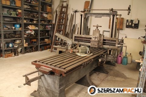

Szia! Ha ilyenben goldolkodsz, akkor a legpraktikusabb a bemásolt webcímen lévő hosszgyalugépet megvenni. a hozott anyagból felfogatod az ágyat .A nagy konzolon a billenő szánokra tehetsz vendég marószupportot. ,vagy szupport kőszörűt.
Ha az ágy kopott lehet nagyolni a saját gyaluló funkcióval
.Ha fiatal lennék akkor gondolkodnék rajta. nem csak ezeket a gépeket maróasztal szánok ,ágyak, hanem vasbeton mintaasztalok köszörülésérefaipari fúrészgépasztalok stb.Egy marögépnek korlátozott a mérete.
Valamikor a szolnoki Gépipariban csináltunk kisebb esztergák
EAN E-tipusuk fegyalulását, majd köszörülését.
Először meg kell nézni a gyalugép tárgyasztalát pontosságát,ha kell javitani,akkor ,megcsinál,és mehet az üzlet.
https://szerszampiac.hu/szerszamgep/eszterga-marogep_es_tartozekai/hosszgyalu

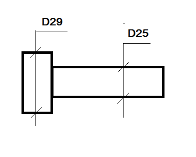

Van-e valakinek rajza, hogy néz ki egy HSS darabolótárcsa száras felfogatása marógépre.
 Nekem 100mm-es tárcsám van és 25mm-es ER szorítópatronba akarom felfogni. A tárcsának 22-es a lyukátmérője.
Eddig ennyi van meg (csatolmány)
A rajzodból kiindulva legegyszerűbb a tárcsa belső átmérőhöz illeszkedő 21,8-as váll esztergálása a felfogó tengelyre.Pár tizeddel a tárcsád vastagságától kisebbre.Aztán felfogó tengely végébe 10-es vagy 12-es menet fúr..
Nagy alátéttel ,imbuszcsavarral felfogatod.
Komolyabb marótárcsákon van reteszhorony,de ezt nem irtad.
J-Steel
Nincs reteszhorony, csak a 22mm-es furat.
