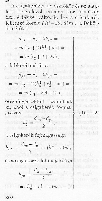

Imhol a kèpletek :
grekon
Nincs abban semmi kemèny dio ha valaki konyit a fogazàshoz .

A hat mondatodbol 2 igaz :
"a csiga-csigakerék gyártása egy kicsit bonyolultabb mint egy fogaskeréké' sokkal bonyolultabb
"1, a fogszám és a modul megadja a csigakerék méretét" Csak akko igaz ha nincs profileltolàs làsd kèp
"2, a tengelytávból és a csigakerék méretéből adódik a csiga átmérője" ÈPP FORDITVA  adott  tengelytàvbol (a)  ès (i) àttètelbol adodik ki a csiga fogszàma ès szabvànyos àtmèroje
"3, a csiga átmérője a modul (és a bekezdések száma) megadja a csigamenet menetemelkedési szögét.' ez igaz
"4, a csigakereket egy pont olyan méretű szerszámmal kell marni mint a csiga" helytelen , a megmunkàlo  szerszám az + 0.25 m (modul) s valoban lefejtő eljárással de a  sugár irányra merőlegesen (tangenciàlisan) marjàk
"más eljárással is lehet csinálni mint a lefejtés , de akkor a csigakeréknek fogprofil torzulása lesz" ez igy van ràadàsul anyira hogy gyakorlatilag nem is lehet màskàpp jo csigakereket kèsziteni . .
