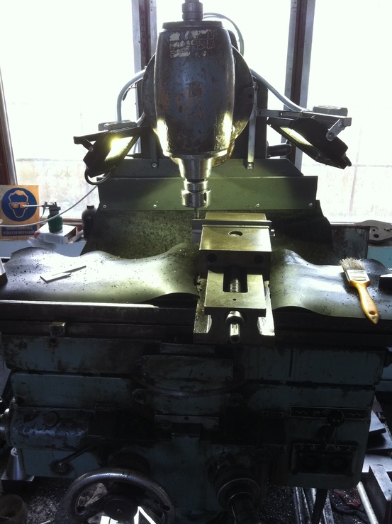

Ha véleményem elmondhatom, nem biztos hogy megéri felújítani illetve a felújítással foglalkozni.
Az én gépemen nem volt géplámpa, és gondjaim voltak az árnyékkal is használat közben.
Mikor megláttam mennyiért hirdetnek géplámpákat, elgondolkoztam az eredeti géplámpa szükségességén.
A melléket géplámpát már magam készitettem, anyag költség 5.000.-Ft volt. A fény klasszisokkal jobb, és a teljesítmény is csak 20W nem a gyári 60W.
Kínai filléres ledes lápa, aztán bírja ameddig bírja !
Utána kuka és feltesz a következő !

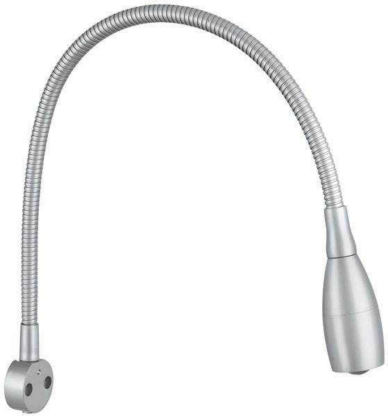

Vannak ilyen ledes lámpák is. (a kép csak példa)
Különben egy harapás sz*r maga a lámpa
