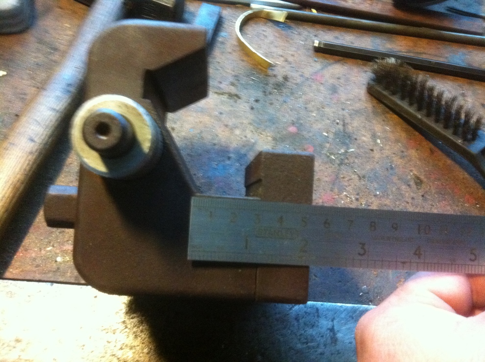

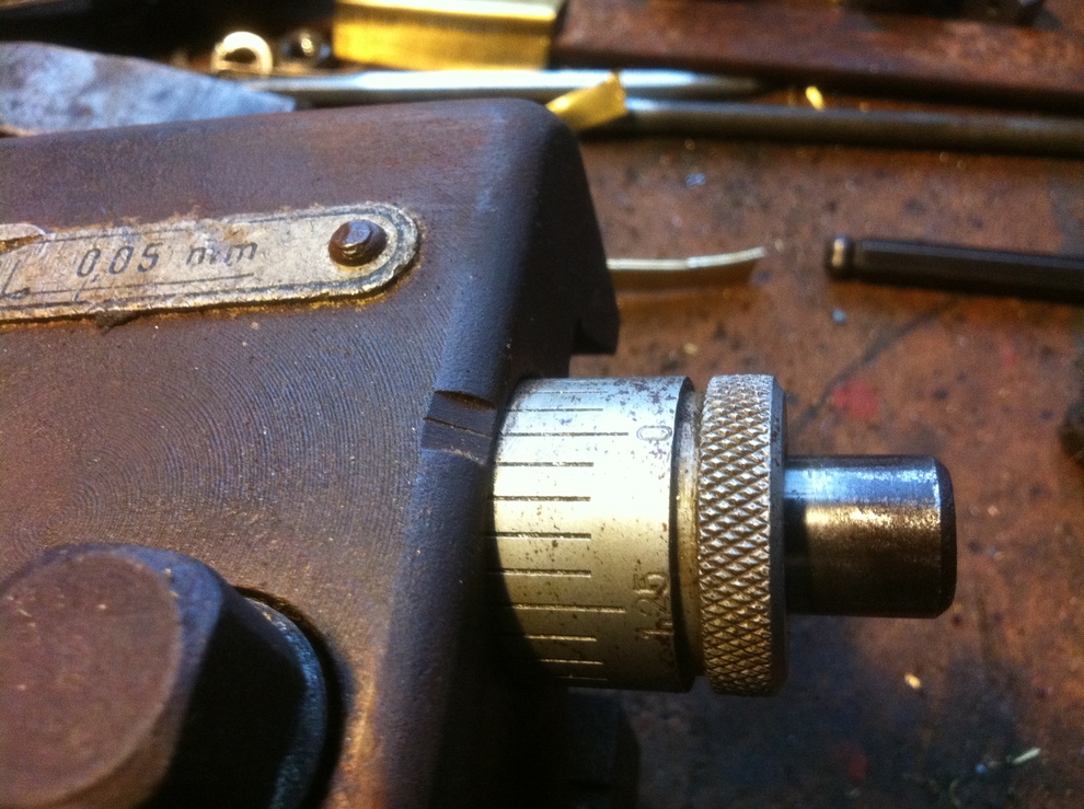

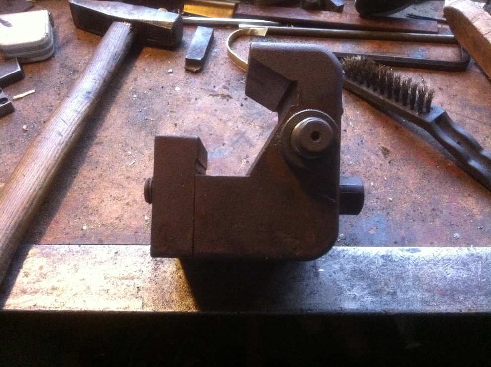

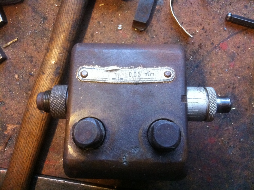

Érdeklődni szeretnék a régebb óta fórumozó tagtársaktól.
Gépalkatrészek, segédberendezések azonosításáról van e topik? Én nem találtam.
Gondolok itt-ott felbukkanó, ( hagyaték, lomi, bolha ) valaminek a valamilye meghatározásához.
Nincs rá szükségem, elcserélném, megválnék tőle, de nem tudom mi ez.
Bocsánatt az Off-ért.
On!
e4vvbfxw
Az okés, hogy szánszerkezet határoló, de melyik típusé?[#fejvakaras]
