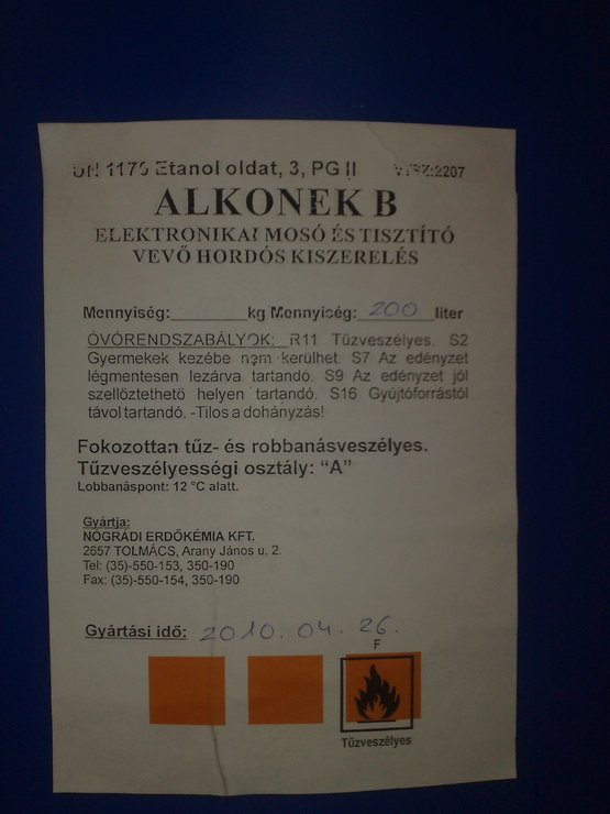

Igen "az iparban" gép függő milyen hűtéssel, szerszámmal és fordulattal marunk. Mi "hobby" körülmények között dolgozunk általában és arra írtam a hűtést, szerszámokat. Persze én is dolgoztam az iparban, hűtővízzel már szinte mosatva volt, marás után vegyszeres mosás következett hogy a hűtővíz után maradt olajat, koszt eltávolítsa. DATRONon dolgoztam ahol csak alkohollal lehetett hűteni, nem kellet utána vegyszeres mosás mert elpárolgott, fordulatot 40000-ig lehetett állítani ami kellet is az 1-2-es maróhoz és a gravírhoz is, de lehetne erről napokig "beszélni" akarom mondani írni. Ezt használtuk hűtésre a DATRONON.

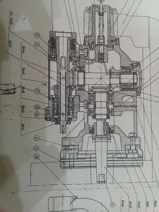

Sziasztok! A napokban vettem az ME-1000 marógépemre egy EM-200 egyetemes verikálfejet, azonban két alkatrészem hiányzik a felszereléshez: az egyik a szorító lapok, a másik ami nagyon fontos lenne, az pedig a fej gépkönye szerinti 9412. sz. FORGATÓTÜSKE a végén MK4 kúppal. A kérdésem az lenne, hogy van-e esetleg valakinek ilyen tüske elfekvőben, vagy beszerzési forrást tud-e valaki mondani. Csatolok egy képet az elvi felépítéséről a tüskének.
Előre köszönöm a segítséget! [code]

Figyelni a hirdetésekben felbukkanó ME 1000 és hívogatni kitartóan az eladókat nincs véletlenül pluszban ilyen alakatrész.
Én ezzel a módszerrel tettem szert a gépkönyvre, amiből 2 darab járt egy géphez, mégsincs meg sok esetben.

A felfogató lapok kérdését lehet megtudjuk oldani mert én nemrég vettem egy vésőfejet és ahhoz volt egy pár csak nem hozzá való a furatok távolsága nagyobb. Holnap megmérem a furattávolságot és ha megfelel akkor eladom mert nekem nincs rá szükségem.
