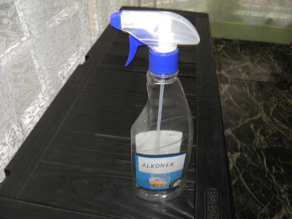

Alura jobb az alkohol, kisebb a viszkozitása. Még jobb az alkonek ami kevésbé büdös. Viszont az alkohol tűzveszélyes.

Alu marás mindig egyélű maróval, esetleg kétélűvel, fordulatszám RPM=12000-30000-ig, előtolás, F=50-1000 ami függ a maró átmérőtől és a fogás mélységétől ( vigyázat az egyélű maró törékenyebb az élkiképzés miatt, 2-es, 3-as maróval nem lehet 7mm mélyen marni). A műanyagot és a plexit is lehet hűteni alkohollal( sőt néha kell is). Én ezeket használom hűtésre és jégoldó flakonból hűtöm a marót, és nagyon kevés alkohollal lehet marni.
