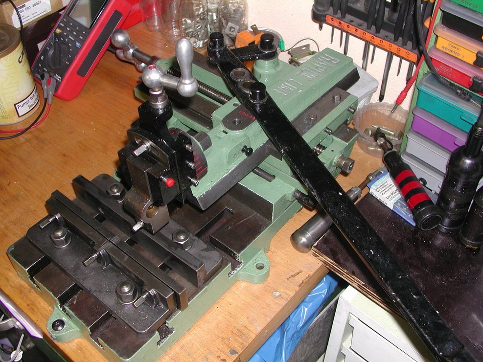

[#eljen] Most értettem meg hogyan működik ez a fajta "satu".
Már ez a megoldás is megérte hogy feltetted , önmagában .
kart emg
Ez is mutatja, hogy a Szovjetúnióban hiánygazdaság volt (satu+kézigyalu), míg a franciáknál volt vas bőven.
Szoktad nézegetni a http://www.lathes.co.uk oldalt? Az ott levő gyaluk nagyjából a fele kézi hajtású szerkezet. A jelek szerint nagy divat lehetett ez a maga idejében. ( Az oldal egyébként rengeteg érdekes gépet mutat be, bármikor bele tudok feledkezni az ottani nézelődésbe. )
dezso74
ÓÓÓ, de aranyos ez a masina!
Veszélyes itt nézelődni , gyorsan telik az idő .
Mekkora lehetőség lehetett ez annak idején pl egy fegyverkovácsnak , elképzelni is nehéz .
 Gőzzel még ugye mehetne , de az is drága gép volt .
Ami nyugdíjjal ugye lehetne játszani egy gőzgépes műhely gondolatával , a fáradt gőz még meleget is adhatna .

Ezt egy francia gépész fórumon találtam. Hasonló a felépítése mint pl. a Practical Machinist-é, de ezt a franciák maguknak csinálták. A gyaluknak külön topikja van. Ezen belül a kézigyalu "rapide lime" (gyors gyalucska) topikban van a legtöbb poszt és a legolvasottabb is, tehát ott is meglehetősen népszerű. Itt a link az 5. oldalra:rapide lime Azért pont ezt mutatom, mert itt egy különösen szép díszítő hántolásu "gyalucska" van, ime:

Kicsit előrementem az oldalakon, és ezt taléltam:
automata előtolás Tehát volt olyan változat, amelyen volt automata előtolás.
