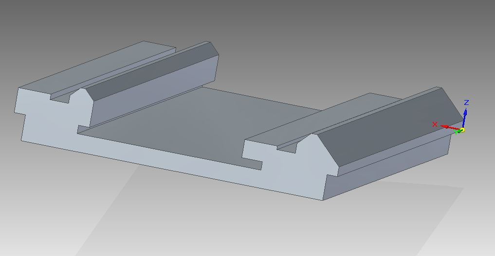

Ez az egy megoldás van,igy fogom én is csinállni.A kevésbé kopott szegnyereg vezetékeit behántolom majd a szegnyereg talpra csinállok egy köszörű alkalmatosságot.
Kiváncsi leszek mennyire fog pontosan sikerülni.
Egyébként 100-120 ér köszörülnek egy ágyat.
Az a köszörülési ár sajna minimum duplázódik ha a szállítást is figyelembe veszed.
Egyszer láttam egy érdekes megoldást, fadarabokkal, menetes szárakkal összefogtak két gépet. Talán egy nagy henger köszörű volt az egyik. Gondosan hosszas órázással párhuzamba hozták az ágyazatokat, majd az etalongépre ideiglenesen telepített köszörűvel dolgoztak. Ez talán kicsiben is menne mondjuk két tusírléccel amit az ágyazat két oldalára fognának.
A hántolásnál pedig egy mm nagyságrendű homorúra kopott ágyazat esetén nyugodtan lehet és kell is flex-el nagyolni. ( Akár a pár tizedes kopású szegnyereg prizmát használni. )

Én is inkább az ithoni megmunkálást választom, már kimértem a prizmák tetejét, azok nem kopnak, mert nem érintkezik mozgó alkatrésszel. Az lesz a párhuzam, ahhoz kiórázom a szegnyereg ágyát, majd hántolás és a többit meglátjuk. Már megrajzoltam a szánt CAD-ban és itt tervezem meg hozzá a köszörűt is.

Köszönöm!!! Na ezzz azzz!!! Pont így raktam össza a gondolataimban, ahogyan az összeállítási rajzon is van.
Akkor nekem hiányzik a csatlakozó 4-es morze tengely.

Én egy elég nagy gyárban dolgoztam Jászberényben, a gép is a gyár tanműhelyében szolgált, ott vannak nagy gépek, csak már nem csinálnak ilyen dolgokat. Öcsém még ott dolgozik egy majd 40 méteres cnc gépen és nem tudjuk sehogy bejutattni. :-( holnap kapok egy telefonszámot, ahol gépeket újítanak fel, csak az ár bosszant, mert több száz ezret mondtak a felújításra. Én fazékkővel szeretném köszörülni 50-es átmérőt néztem ki annak az élével.
https://www.youtube.com/watch?v=oZCjsT2c9qQ&t=19s
Így csak a szöget kel helyesen beállítani.
A kéziszánt fogom felhasználni a köszörű mozgatására.
