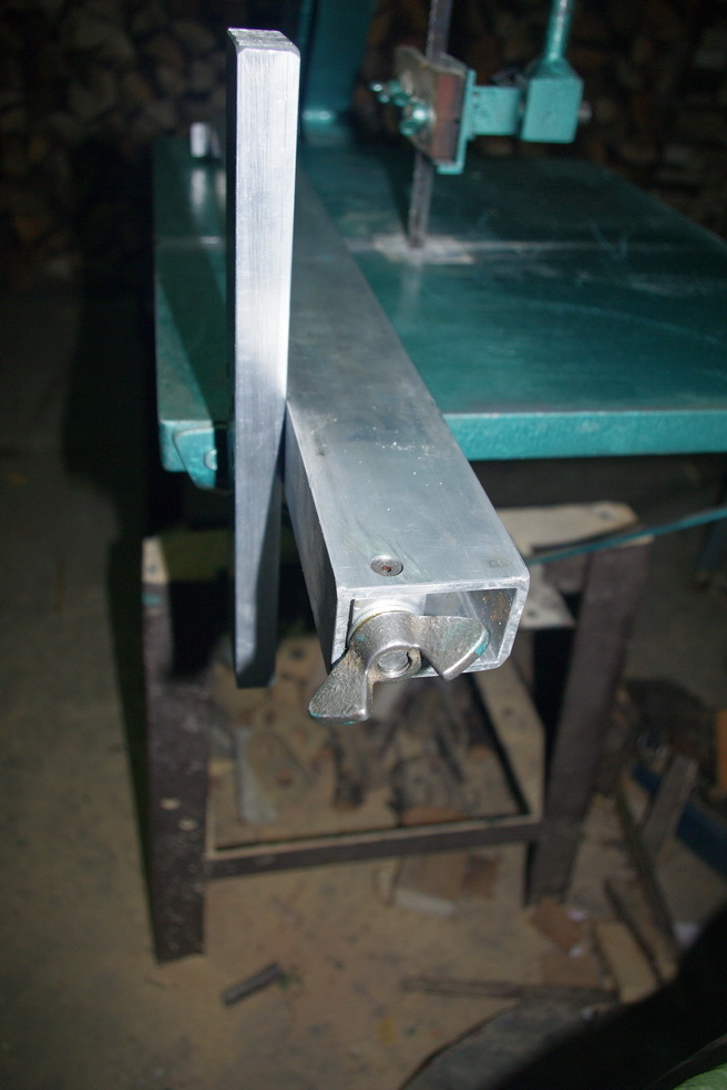

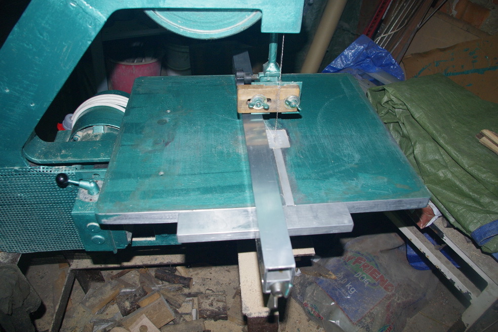

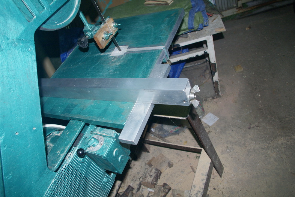

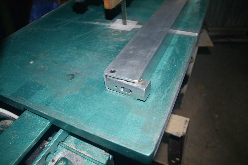

Talán leginkább ide tartozik: Elkészült  a fűrészgépemhez a hiányzó párhuzamvezető. Egy régi fejes vonalzóra emlékeztet. A lomosban talált alu darabokból készült. Pl a végén a szorító egy asztali lámpa felfogatója volt eredetileg. A fűrész asztal egyik oldalán tisztára martam a nyers felületet, oda támaszkodik a vezető. Az alu zártszelvény belsejében egy vonórúd van ami rászorít az asztal túlsó oldalára. Szerintem remekül sikerült, próbaként tudtam vágni egy deszkadarab lapjából egy 1.5mm-es áttetsző szeletet.
