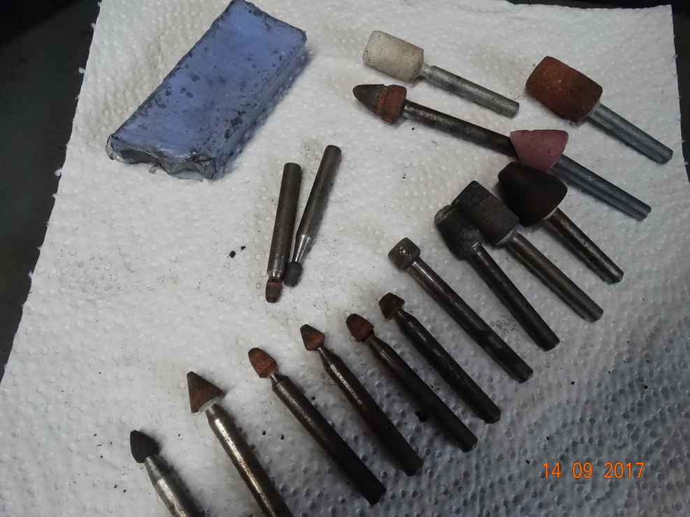

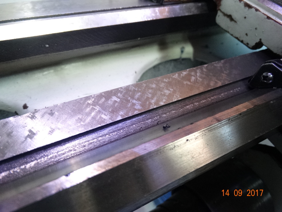

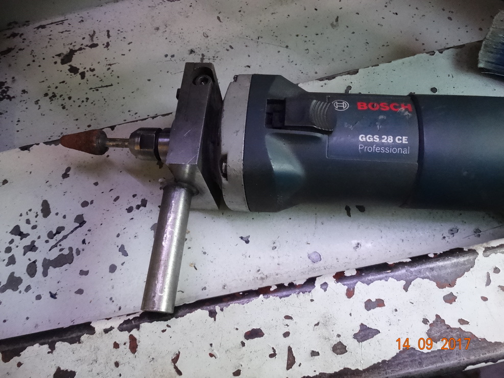

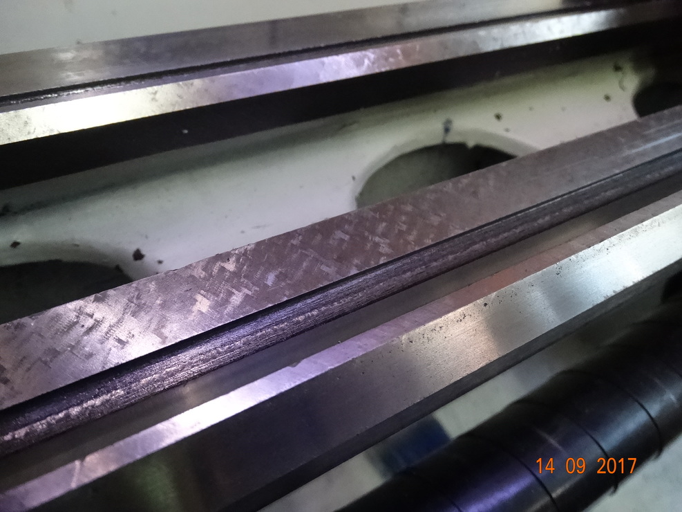

Ugyan nem sarokcsiszolóval hanem egyenescsiszolóval de én felhántoltam a kis kínai eszterga ágyát.
Mivel gondolom az indukciós eljárásnál vagy a köszörülésnél valamit elbasztak,az ágy mindkét vége több mint két tizedet fel volt kunkorodva.
Nem volt egy tál eper,mivel legalább 200 órát elszórakoztam vele,amiből vagy ötven órát csak próbálgattam a különböző köveket mire megtaláltam a megfelelő kőméret,fordulat,finomság és technikát.[#rolleyes]
Nem tudtam rendesen lefényképezni,és ahol a szán sokat van használva már nem is látszik,de remélem valamennyire látható,és természetesen sokkal jobb lett a felülete mint a gyári volt,mivel azt valami nagyon durva kővel csinálták.
