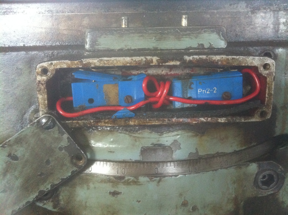

Érdeklődnék, hogy valakinek nincs elfekvőben olyan eladó végállás kapcsoló, mint amilyen a képen van? (Strigon ME 1000)
Természetesen jó, ép állapotút keresek, nem töröttett ami a képen van.
1Db.- kellene.

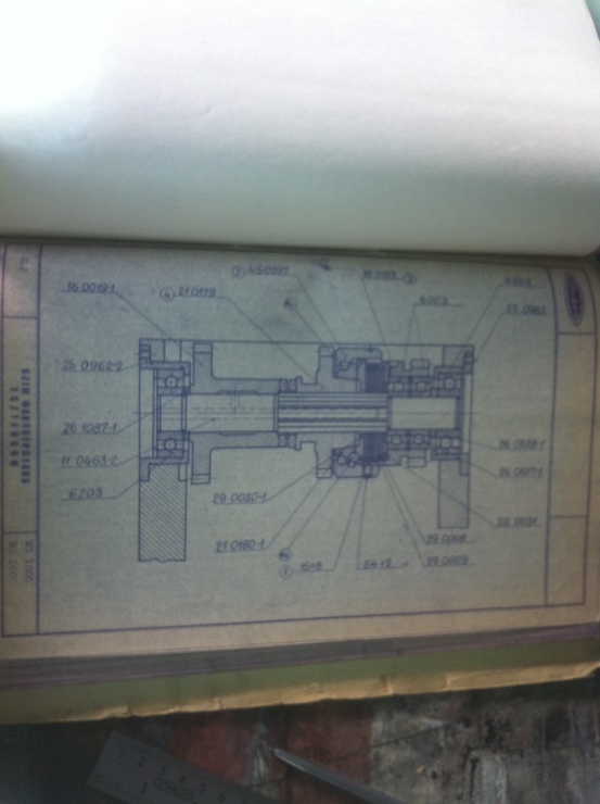

Kedves Hostya.
Én olyan jelenséget tapasztaltam, hogy kézi előtolásnál némely esetben megszorul a tengely, kicsit visszatekerve oldódik és utána probléma nélkül lehet folytatni a kézi előtolást.
Nem mindig csinálja a szerkezet, gépi előtolásnál eddig semmiféle ilyen jelenség, probléma nem fordult elő.
Érdekelne a véleménye a fenti jelenségről, mi okozhatja?
Melyik alkatrész okozhat ilyen problémát.

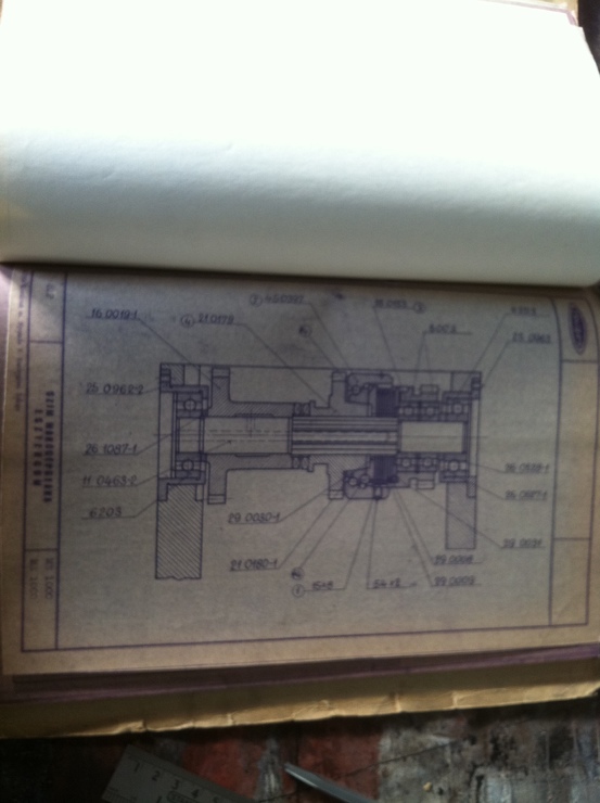

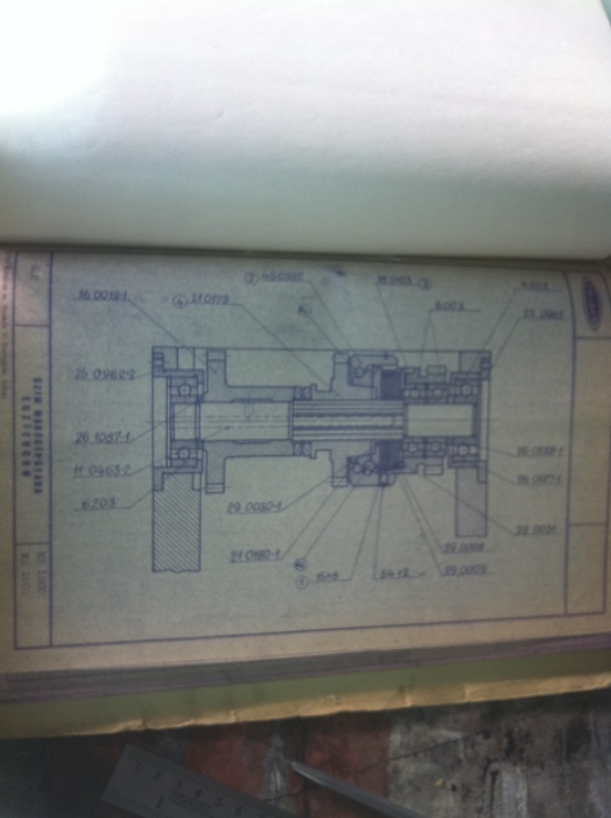

e4vvbfxw
Megnéztem a ME gépkönyvét!
Ennyi van benne, ami szerintem segíthet.

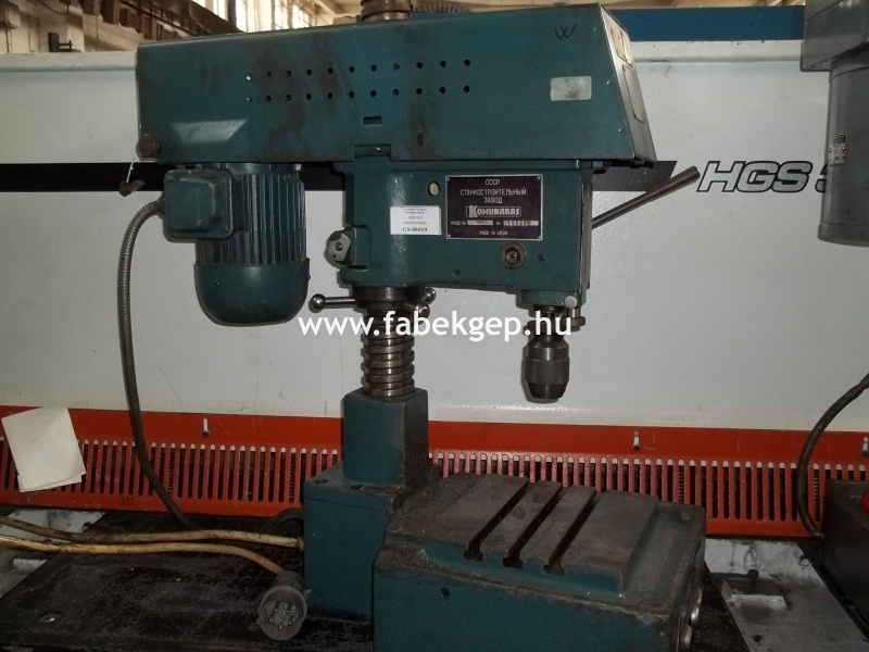

Érdekelne asztali fúrógép masszív és precíz legyen.
Sólyom Patrikot keresd meg, nemrég hirdetett egyet a facebookon.
www.sasgep.hu

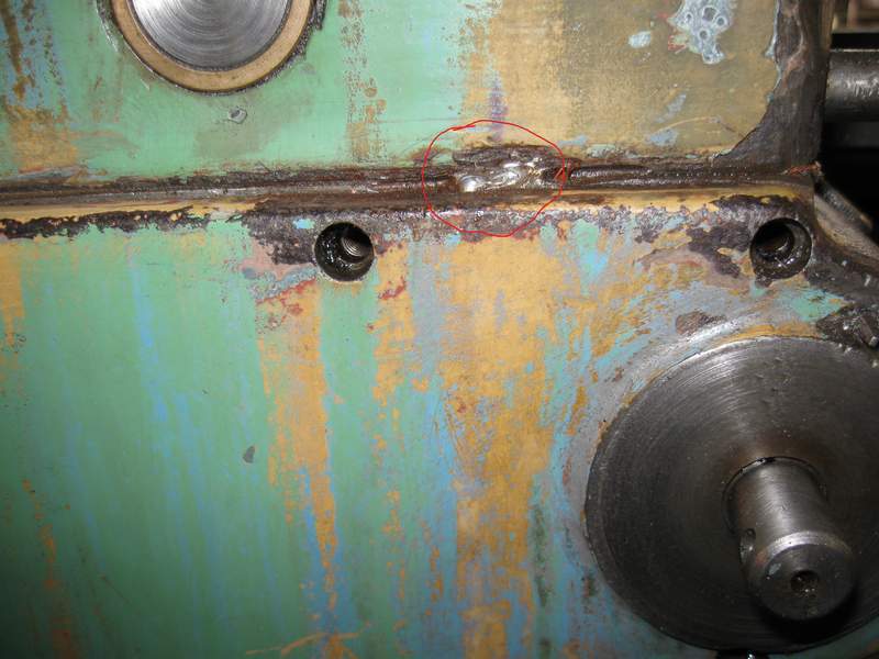

Szevasztok!
Hozzám költözött egy öreg ME 1000-es.
Új darabként szeretnék lehetőleg minden általam javítható hibát orvosolni.
Sajnos az előtolásháznál eléggé nyomja az olajat a tömitéseknél is,és ráadásul van egy hegesztés is ami végkéépp idegesít.
Szeretném levenni az egész hajtásházat ,de belűlről még
a szán anya valahogy fogja.Ha valaki tudna ebben néhány instrukciót adni,hogy miként jön le a ház annak nagyon örülnék.
