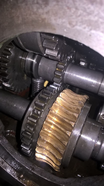

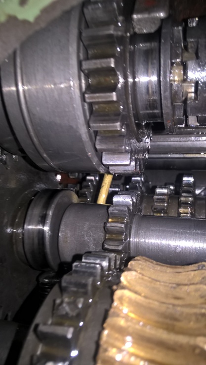

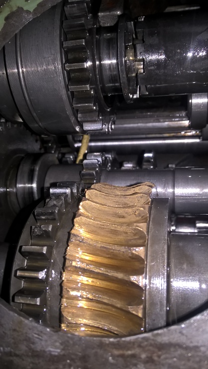

Készült kép a meghajtás oldalról.
A hiba mikor kiveszem az előtolásból egy pillanatra megugrik az asztal, és már törik is a maró. A motor levétele után láttam a foghiányt.

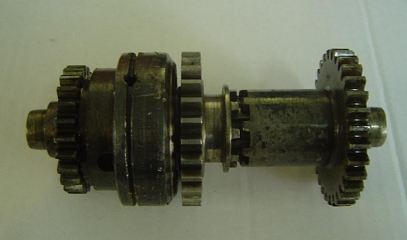

Ki kell szerelni a mellékhajtóműből ezt az egységet. (kép1)
Így néz ki kiszerelve.. (kép2)

Köszönöm a segítséget. Nem láttam még szétszedve, ezért nem mertem hozzáfogni. Várom a folytatást, javítás remélem sikerül majd. Remélem a következő dolog is ebből adódik. Tapasztaltam, hogy előtolás használata esetén, az asztalt kézzel szerettem volna állítani, de nem lehetett. Olyan volt mintha valami összeakadt volna benne. Ide-oda mozgás után mozdult meg csak. Vagyis motorikusan megállt, de nem oldott szét mechanikusan.

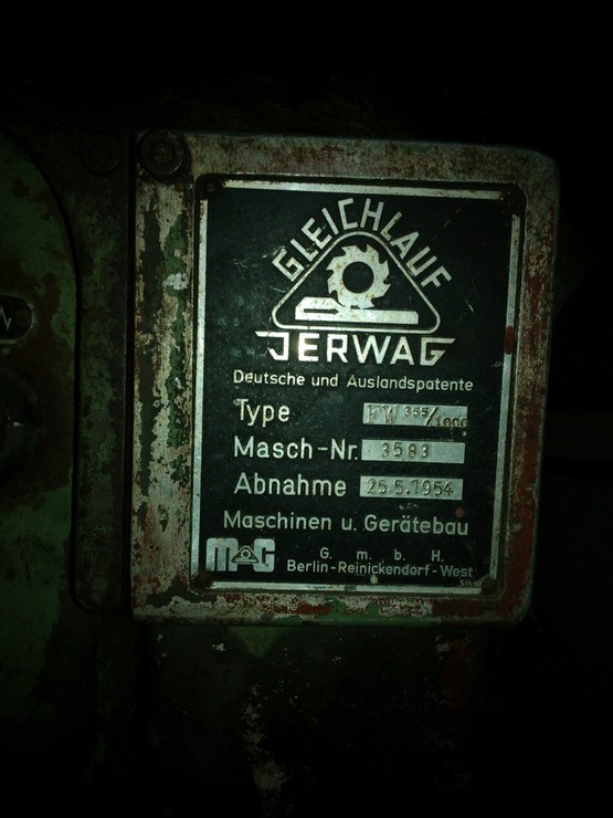

Csináltunk fényképeket, készült két kép erről a marógépről is. Sötét volt picit. Egy érdekes síkmarógép, az adattáblája alapján nem találtam infót erről a gépről.

" Olyan volt mintha valami összeakadt volna benne. Ide-oda mozgás után mozdult meg csak. Vagyis motorikusan megállt, de nem oldott szét mechanikusan."
Akkor valószínűleg az történt a gépeddel amire elsőre gondoltam...
A kopott kapcsolóvilla miatt, a kuplungházban levő 3golyó közül valamelyik kigördül a 'helyéről', és csak Ide-oda mozgás után talál vissza a helyére...
Amikor a 3golyó nincs a helyén, akkor a kuplung befeszül/zár/.. (ezért nem szűnik meg a mechanikus kapcsolat..)
