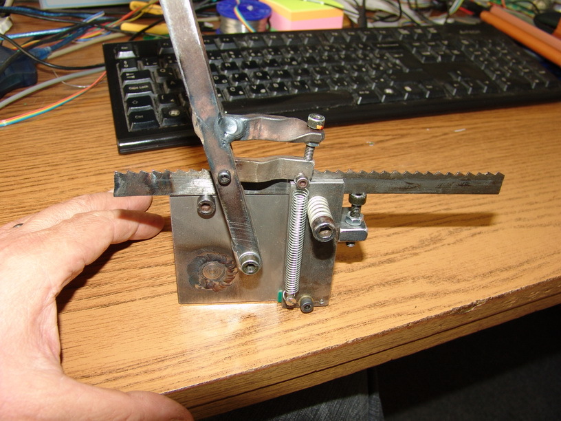

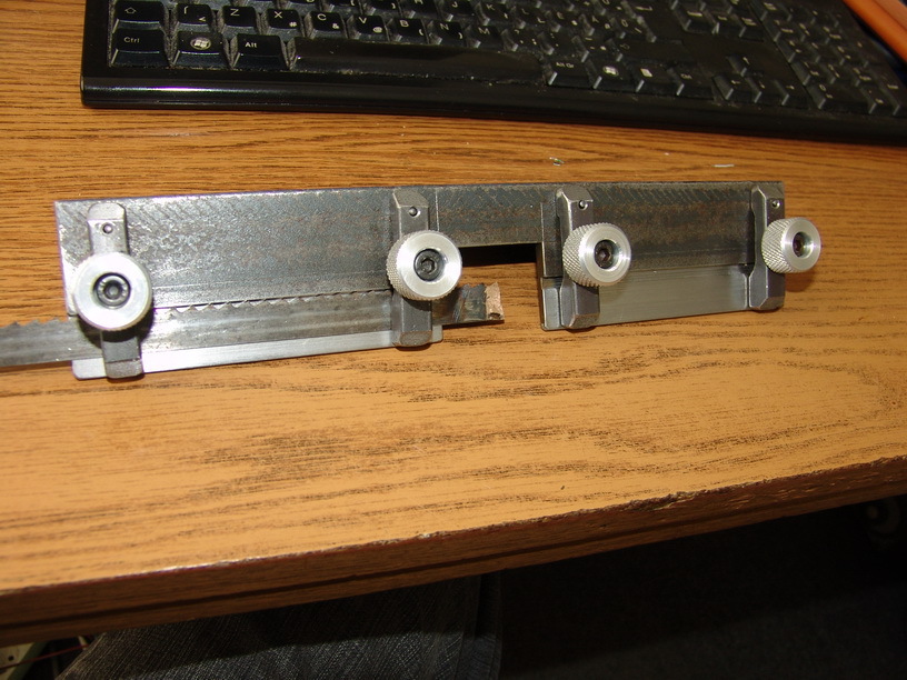

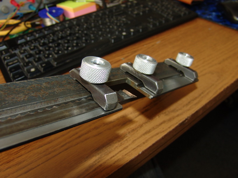

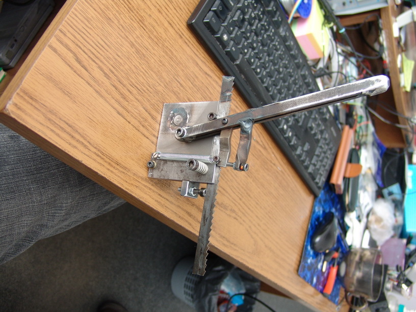

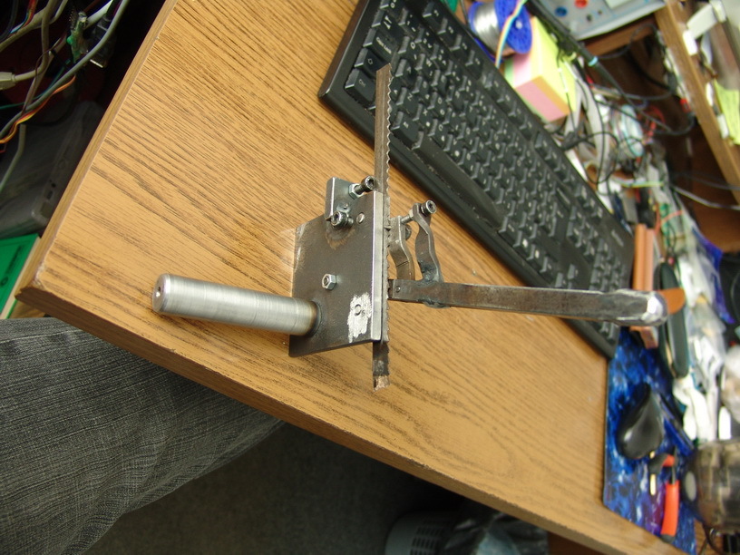

Készülgetnek a szalagfűrészem mellé a kiegészítők. A képen is láthatóan készen van a szalagforrasztó sablon, és a szerszámélezőre felfogható szalagléptető élezéshez. Még egy hajtogatót kell készíteni és teljes lesz a szerszámkészlet.
Gondolom csak véletlenül van a szalagfűrészlap fordítva behelyezve az 1-2. képen?
Nem véletlen, úgy van kialakítva hogy elférjenek a hajtogatott fogak. Fordított elrendezés különböző szélességű lapok esetén nem működik, mert kivasalhatja a foghajtogatást.
Szerintem jobb lenne, ha fordítva van.
Mert úgy a lap hátéle egyenes maradna, így meg ahogy a fogak állnak úgy sikerül.
Vagy valamilyen módon fogod igazítani?
Nagyjából azért egyenletesek a fogak egy szalagon. Ebben a sablonban kb 20 20 fog támaszkodik fel a sablonon oldalanként, szerintem tudja így is az elvárt pontosságot.
"szerintem tudja így is az elvárt pontosságot" ettől többet meg nem várhatunk el! :)
Nem tudom milyen szalagokkal találkoztál, de az enyémeknek elég egyforma a fogazásuk, így semmi problémát nem látok a fogat tetejére illeszteni, pláne hogy a illesztés oldalanként kb 120mm hosszon történik. A fordított lap elhelyezés esetén viszont a bizonytalan mértékben hajtogatott fogak csúcsára támaszkodik a lap, ami mindenképpen bizonytalanabb pozicionálást ad. Bár a hátoldal ugyan precízebben vonalban lesz, de a forrasztásnál akár csavarodás is kerülhet a szalagba.
( Először én is fordítva akartam, de láthatóan nem volt szerencsés megoldás, ezért készítettem egy lépcsőt hogy fordítva legyen befogható a lap )
