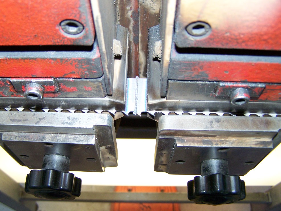

Igen , a fogakat kell megtámasztani "egyenesen " és a lap hátulját szalagcsiszolón egyenesbe hozni .Gyári gépen is így van kialakítva csak a fogmagasság ( ezáltal változó terpesztés miatt ) forgatni kellett a foghegyeknél látható ütközőt - persze ez egy hegesztő gép .

Persze azért változó a dolog , hogy ki milyen megoldást használ - például a gyári gépek között az Ieal az hátsó megvezetést a Temelsan pedig a foghegyen való megtámasztást részesíti előnyben .
A képen látható gép mivel hegeszti a lapot?
Nem értek hozzá, de talán attól is függ hogy fém vagy faipari lap?
Nem hiszem, hogy van e különbség.
Az én álláspontom az hogy a hátsó élt kel egy síkba illeszteni, mert úgyis az élezéssorán ahhoz van támasztva. Használat során, megint nem jó ha csak a fogak szaladnak, mondok egy extrém esetet hogy jobban érthetőbb legyen.
Fa ipari lap esetén 10-20 élezést simán kibír egy lap, nagy kerékátmérő és gondos élezéssel még akár többet is.
Az élezések során kopik a köszörűkő, egy lap élezése során is érezhető már a kopás a sok hirtelen ütésszerű használatból.
Már itt jelentkezhet probléma a foghegyhez való illesztés miatt.
Arról nem is beszélve ha egy picit elcsúszik, a pontatlan illesztés hibája jelentkezik mindkét esetben, ez igaz.
A hátsó támasz helytelen beállítása csak ront a helyzeten, lökdösni fogja a lapot még üresjáratban is, nem, hogy megmunkálás közben. Hátulról a támasztás lökdösi, elöl meg a változó fogásmélység miatt kezd majd repedezni a lap.
Egyre több élezés és végtelenítés hatására csak fokozódik a jelenség.
No de mindegy, mindenki másképp csinálja! :)
5,4-6 V AC és a hivatalos neve az eljárásnak - "Leolvasztó hegesztés " . Ez biztosítja , hogy bármilyen oxid származék ne legyen a hegesztési varratban . De mostanában majd belefogok ebbe a témába is a saját építős topicomban mert nagy unalmamban elkezdtem egy ilyen hegesztő-megmunkáló központocska építésébe is (no meg , hogy több színű legyen a fórum is ).
