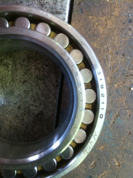

  A dupla soros hengergörgős csapágyat azért kell első
  lépésben beállítani,mert az nem egyszerű "mezei"csapágy.
  A belső furata kúpos,ahogyan a főorsó hozzá kapcsolódó
   felülete is.
  Minél jobban felszorítjuk a csapágy belsőt a tengelyen,
   annál kisebb lesz a csapágyhézag.
  Ezért kell első lépésben ezt beállítani.

Értem én hogy gőzgép....
Csakhogy - " A belső furata kúpos,ahogyan a főorsó hozzá kapcsolódó felülete is." - Ez nálam nem igy van, ezért nem értem..., csak kapisgálom a dolgot, majd a téli leálláskor szétdöntöm újra az egészet hogy megértsem.

Üdv
 Erről beszéltem. Ilyen megoldású néhány eszterga főorsó
 csapágyazása is.
e4vvbfxw
Köszi!
Az a helyzet az én orsómon teljesen fenn van, nincs állítási lehetőség, nem szorul, működik, eltörve sincs. ezért nem értem min kell állítani... A radiális irányt nem lehet állítani, pedig azt kellene. Az axiálist lehet a másik oldalon a támcsapágyak szorításával....
ndpkrup8z
Mérd meg a tengelyt hogy kúpos-e,ellenőrizd a csapágyat
  a jelölés alapján. A jelölésük álltalában NN.
  A Tiédben azt hiszem NN 3010 K való (talán).
e4vvbfxw
A gépkönyvben szereplő csapágyszám átváltva megegyezett a fejben lévőben.

Radiális irányba ezredeket tudsz állítani a belső gyűrű tágításával úgy hogy azt pár tizeddel brutális erővel feljebb tolod a tengely kúpján
