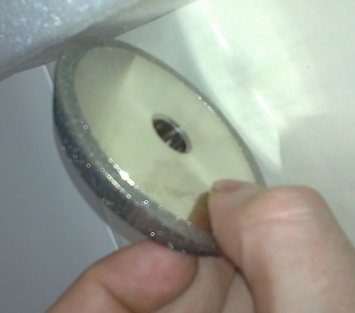

Van a kezemben egy 78mm átmérőjű é 12,7mm széles 230-as finomságú CBN tárcsa. Nem üreges, tehát nem fazék.
 A szöge 30 fokos.
 Mire lehet ezt használni? Mire jó a 30 fokos kiképzés?
Szerintem ezek alapvetően célgépekhez készültek, közös tengelyen elhelyezett korongcsoporttal munkálnak meg sok ezres darabszámban autós cuccokat, hidraulika alkatrészeket, stb. Persze ettől még használni lehet élezésre is.

Hasonló van a Güde fúró élezőben is.

Így igaz, a Darexben is hasonló van, kettős funkcióval, ráteszi szemből 2 fogással a kb 120 fokot, és másik pozicióból kiszedi a keresztélt felülről, szintén két fogásból. A méretéből itélve talán 10-es  HSS fúrókig jó.

Még jobb!! Egyébként egy ilyen kis tárcsa aranyat ér, akár úgy is hogy nincs meg a méregdrága gép hozzá.
Csak rá kell tenni egy pár száz Wattos  (100-200) ac 3 fázisú motor tengelyére + hozzá kis frekiváltó + negyító és mehetnek a fúrók kézből, meg a kis gyorsacél kések, persze nem nagyolásra hanem utólagos simításra spécizésre.
