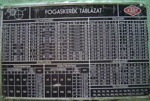

 Sajnos nem találok semmilyen infót, táblázatot erről a modulmenetről. Vannak könyvek meg szabványok pénzért, de az előnézetet megtekintve nem vagyok biztos benne, hogy az nekem megfelel.

 Egy mérnök egyik német fórumról beleszaladt a problémába, hogy egy Steinel SV4-nél (1940) a marófejnél a csúcstámasz finombeállító csigát cserélni kellett.
 Megmérte a fogaskereket, és az jött ki, hogy
a menetemelkedés 3,5mm, a rádiusz (ahogy a fogaskerék fog élei félkörösek) az árokban 8mm.
 Kérdése az volt, hogy van-e valamilyen képlet, mekkora tengelyre kell elkészíteni a menetet.
Aztán később tett egy próbát a fent mért emelkedéssel. Illett a csiga a fogaskerékre, de ahogy egyre beljebb tolta a menetárokba, már nem volt párhuzamos, hanem elfordult a tengely.
 Miért lehet ez?

Hirtelen ezt találtam . Az emelkedés a pi többszöröse .
Tanulmányozd és meglátod miért nem 3,5 az az emelkedés
PITU
a csiga-csigakerék gyártása egy kicsit bonyolultabb mint egy fogaskeréké.
1, a fogszám és a modul megadja a csigakerék méretét
2, a tengelytávból és a csigakerék méretéből adódik a csiga átmérője
3, a csiga átmérője a modul (és a bekezdések száma) megadja a csigamenet menetemelkedési szögét.
4, a csigakereket egy pont olyan méretű szerszámmal kell marni mint a csiga (lefejtő eljárás - sugár irányú megmunkálás)
más eljárással is lehet csinálni mint a lefejtés , de akkor a csigakeréknek fogprofil torzulása lesz

1,75 ös modullal egészen jól kijön amit mértél  :)
Pi X 1,75 . Vagy nagyon tudsz és szivatsz bennünket , vagy csak szerencséd volt . Írjál már az adatlapodra vala,mi végzettséget .
